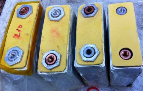

Ich war neugierig und habe die abgeraucht Batterie mal geöffnet.
Natürlich mit Passender Schutzkleidung. Und siehe da es war kein
BMS oder so verbaut, die einzelnen Zellen waren nicht mal
Voneinander getrennt. Eine Kiste, 4 wabbelige Päckchen getrennt
Durch eine gelbe Gummieinlage. Verbunden mit Metallstreifen.
Mehr nicht. 3 Zellen waren O.K. (3,3V) eine war tot ( 0,2V)
Jens
Jens

Bitte ein Bildchen Leisetreter
- Beiträge: 6502
Re: Landesplanung zu hoch?!
Ein Bild vom geöffneten (Oberseite) 12V Block gibt es auch auf der homepage von Lipopower zu sehen. Frage ist nur, ob man die 40Ah Zellen auch einzeln herausbekommt bzw. einzeln ersetzen kann.
