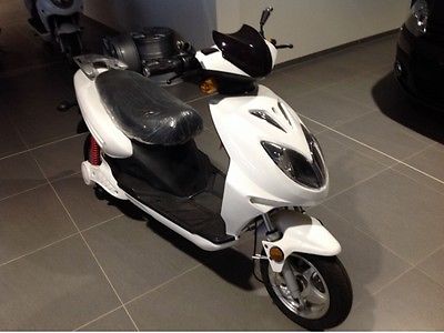

Seeyes DMP09a, so 1kW. Haben wohl gelegentlich Probleme mit der Motorsteuerung. Ich würde den Controller tauschen.
- Dateianhänge
- $_1.JPG (21.36 KiB) 14113 mal betrachtet
