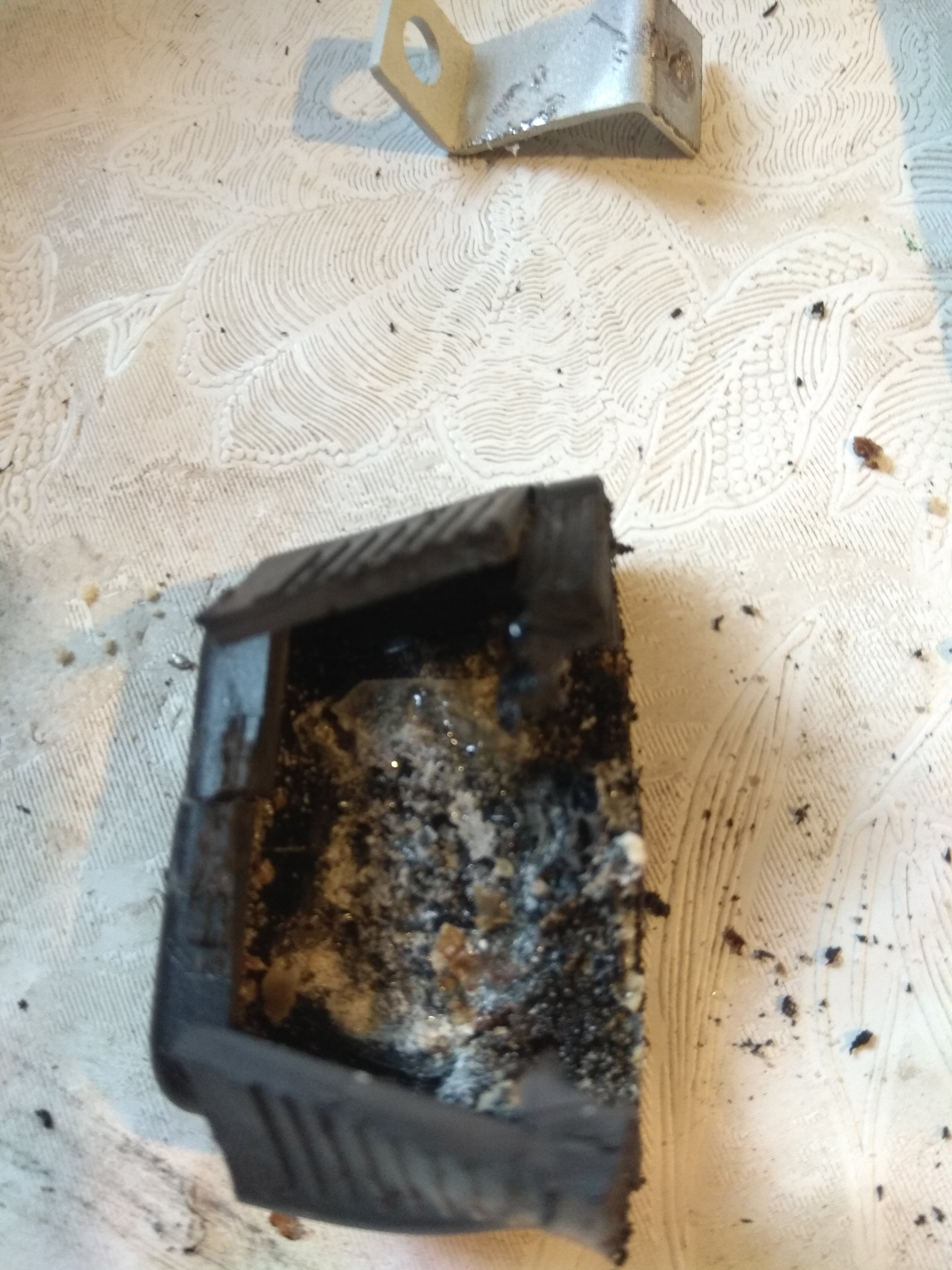

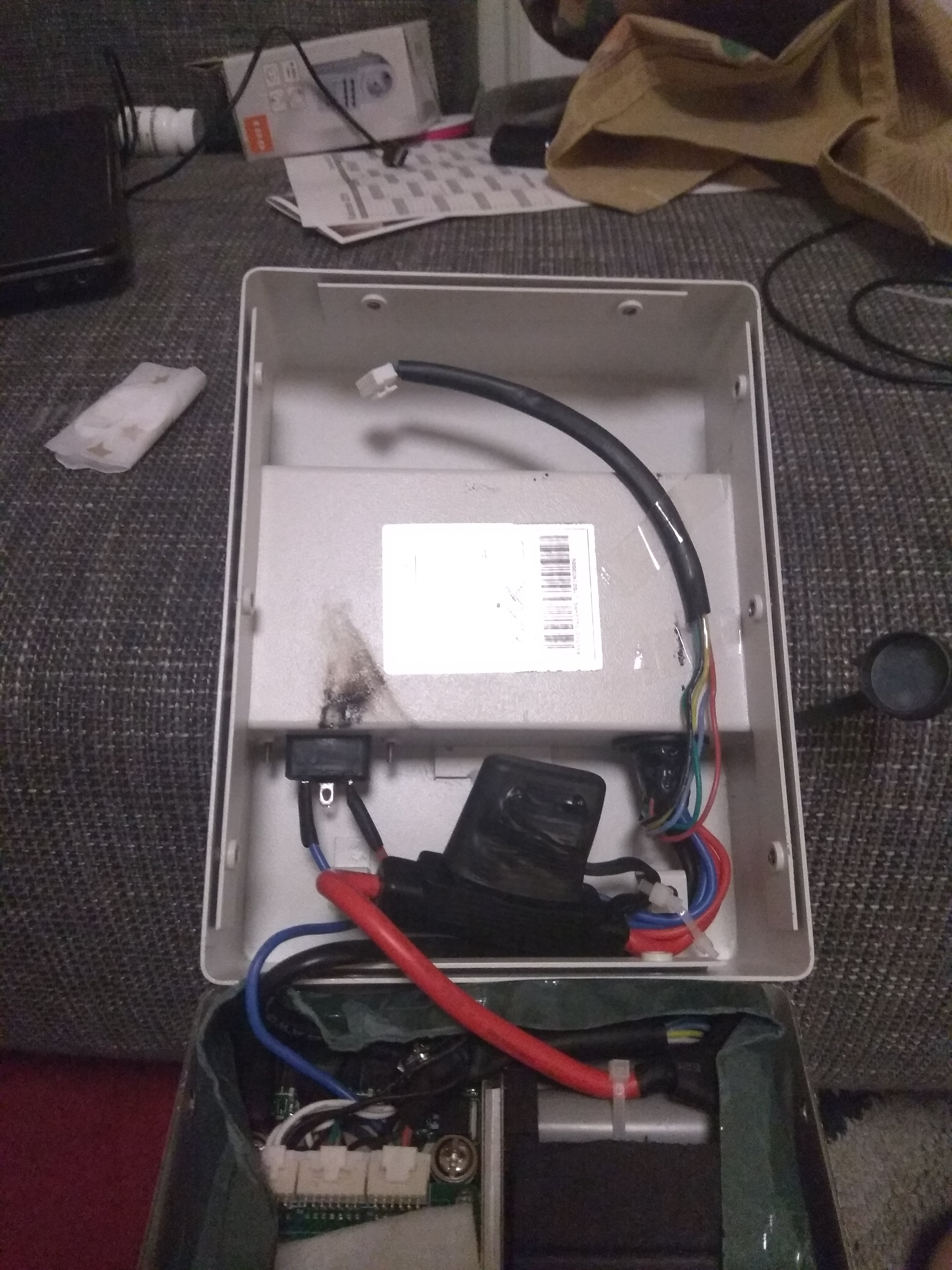

Der Roller geht wieder, zumindest temporaer.
Ich habe den mit der Sicherung verschmolzenen Schlauch teilweise aufgeschnitten, und die Steuerkabel (die noch gut aussahen) so gelegt, dass sie moeglichst weit weg von der Sicherung sind. Dann habe ich die Sicherung mit einem Kabelbinder moeglichst weit nach oben gezurrt, weg vom BMS und anderen Kabeln.
Ich werde am langen WE die Sicherung tauschen, der Ersatz (ABB S201-C63) fuer ca. 12 Euro ist schon bestellt. Falls ich Hilfe beim Einbau brauche, habe ich einen Elektriker im Ruhestand zur Hand.
Trinity hat sich noch nicht gemeldet, aber ich habe auch erst am Donnerstag nacht Bescheid gesagt.
Bis dahin fahre ich nur in Stufe 2 und nicht mehr als ein paar km am Stueck, um unnoetige Hitzeentwicklung zu vermeiden.
Ich hoffe nur, dass das BMS noch keinen dauerhaften Schaden hat...

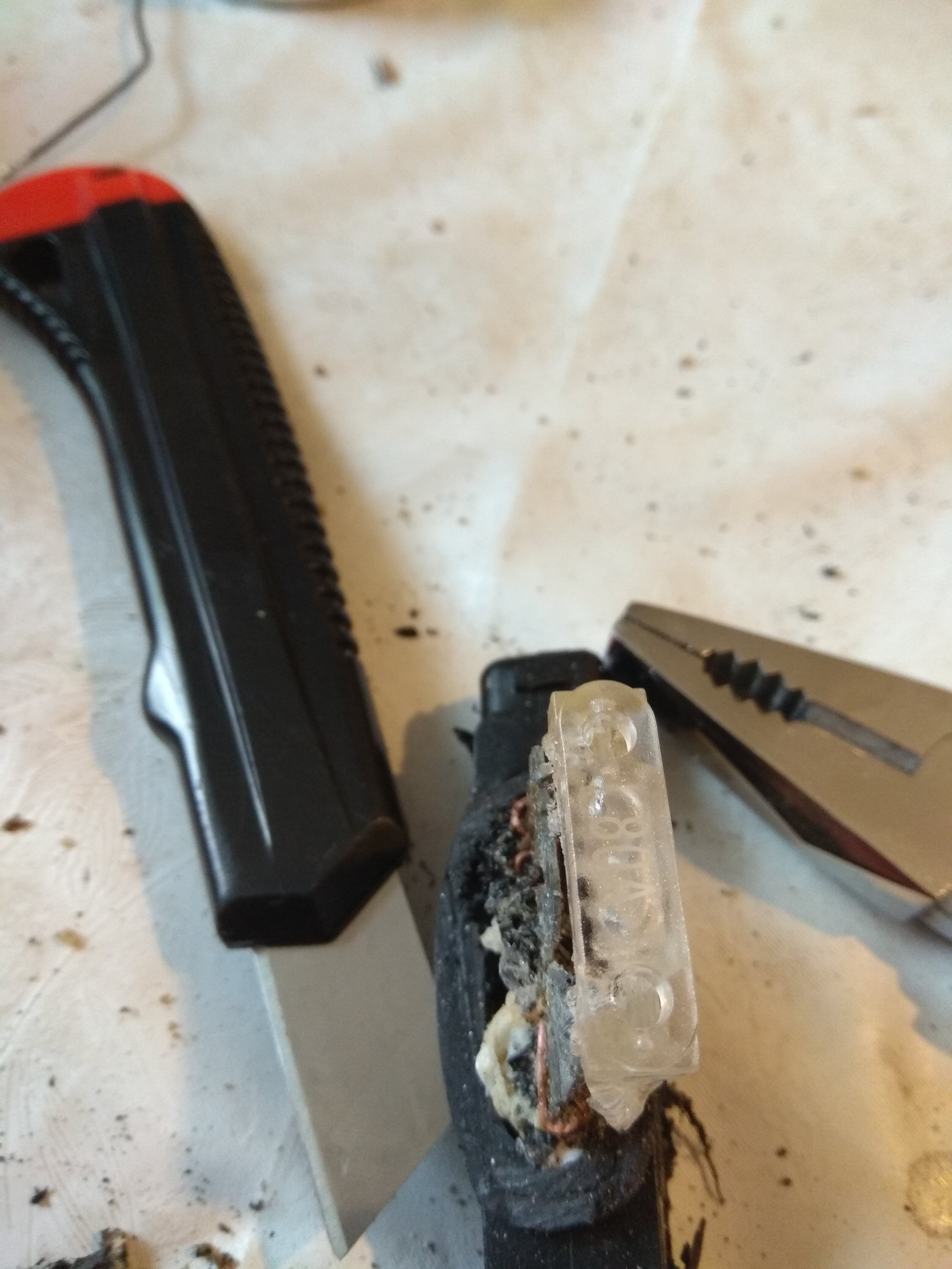

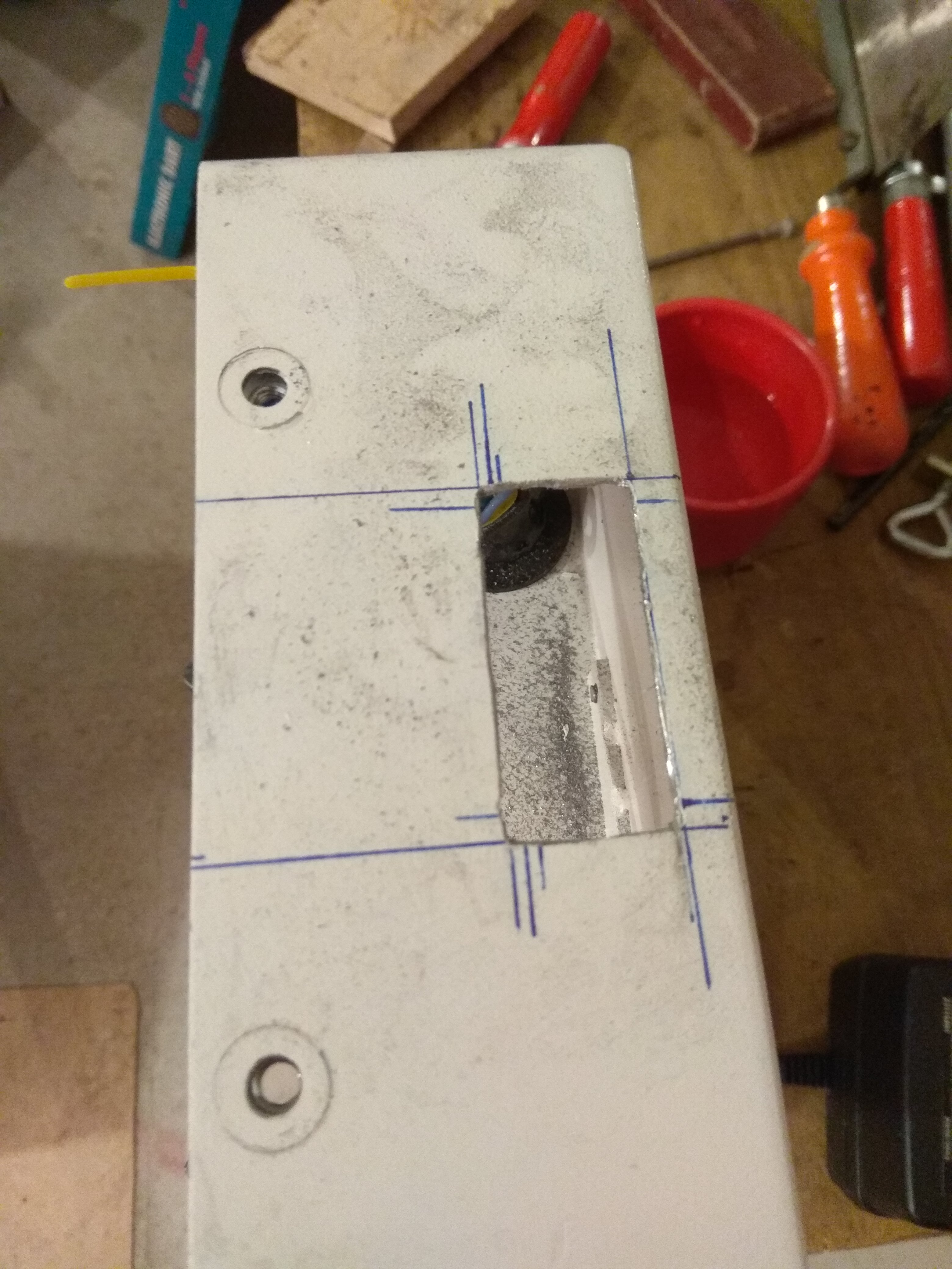

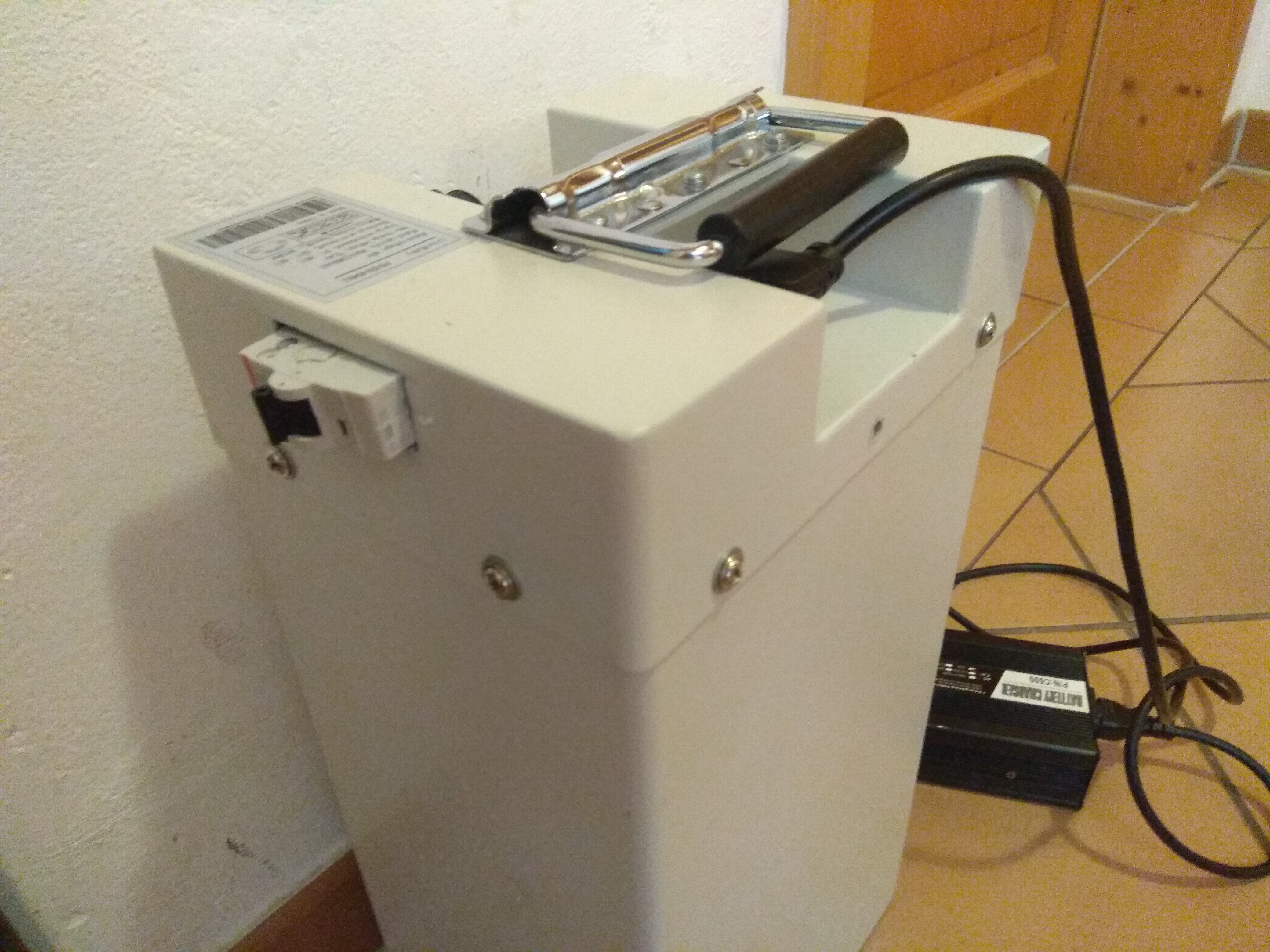

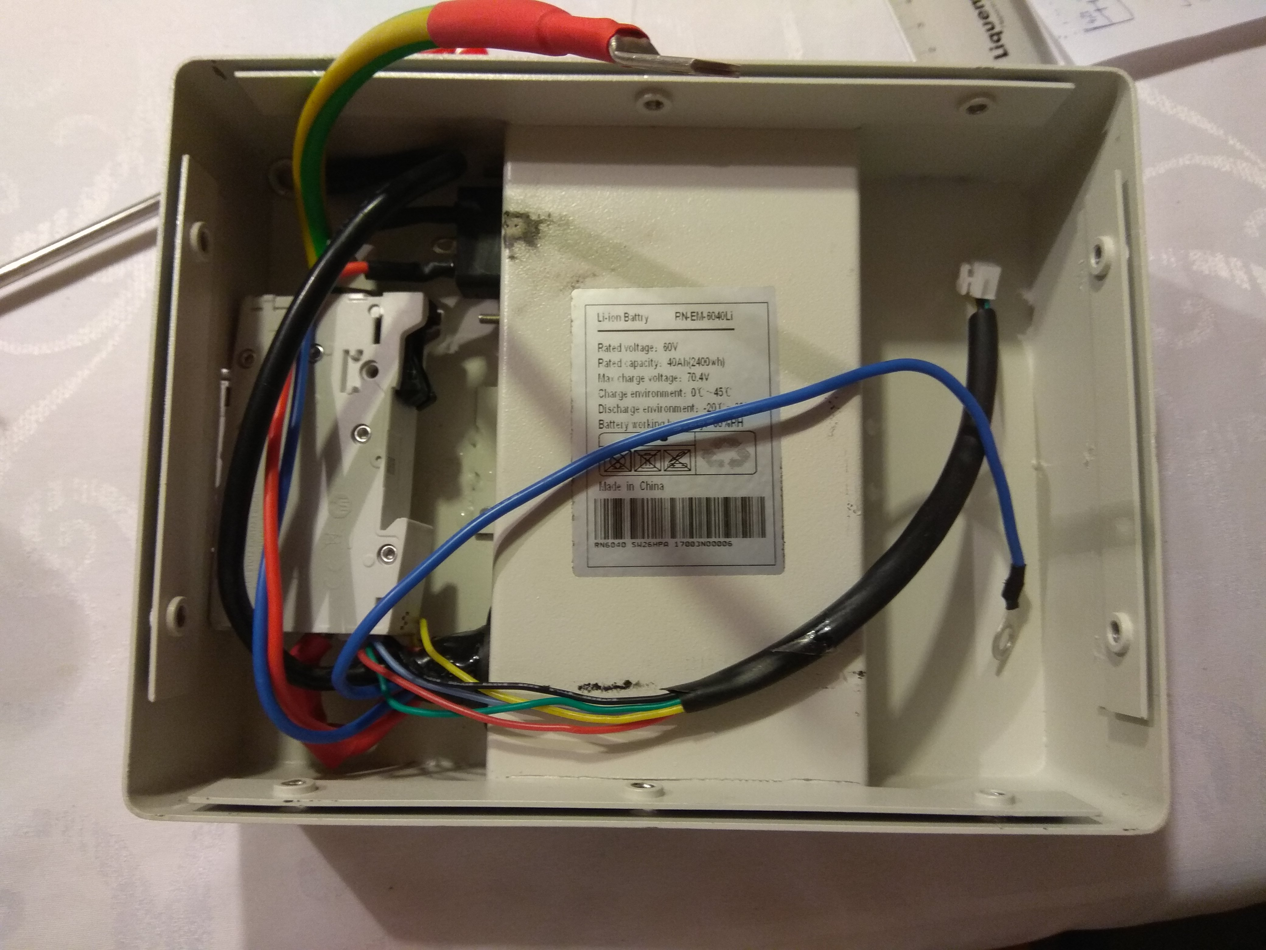

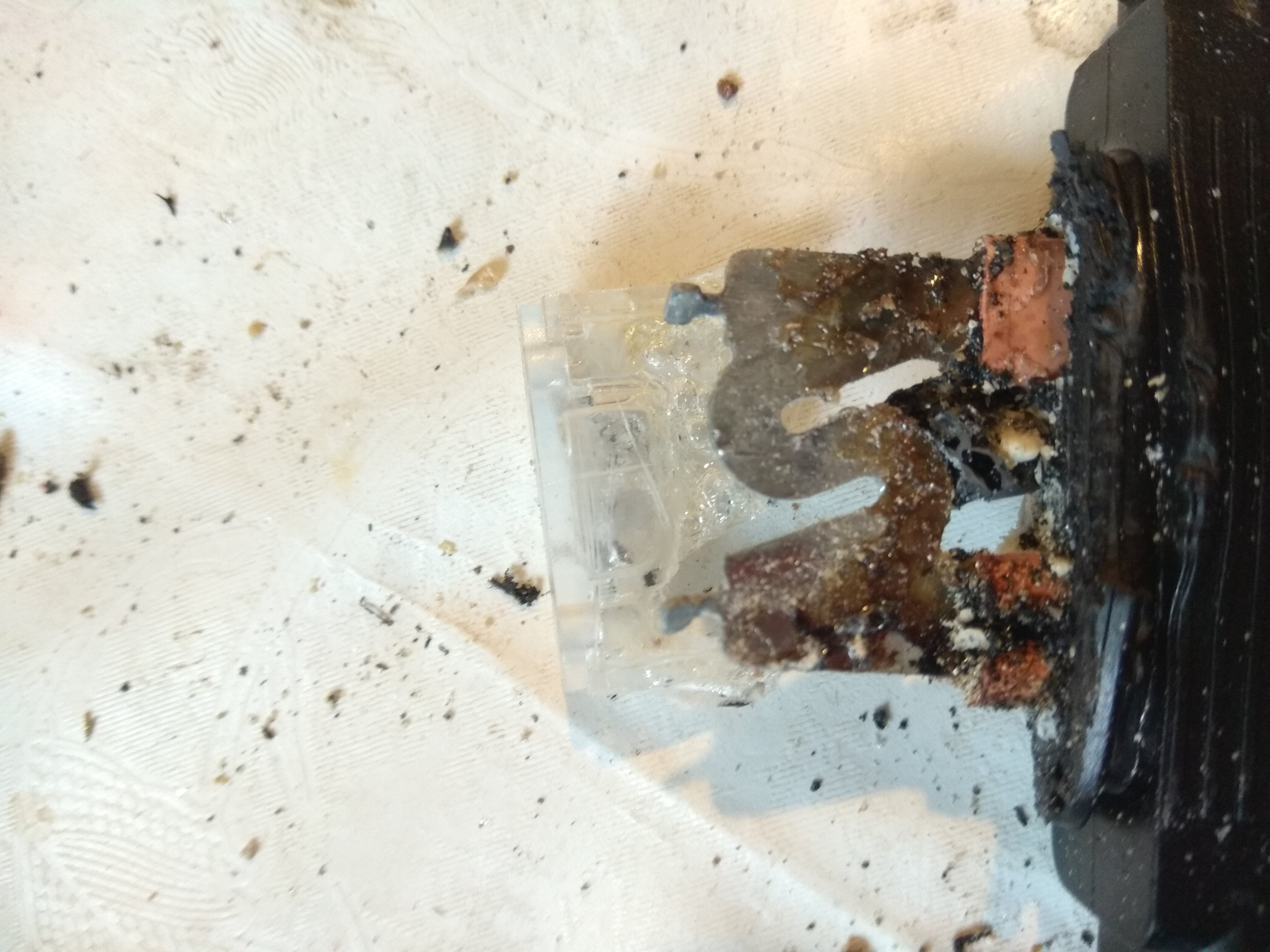

Nach ca. 3h Arbeit Freitag nacht ist nun der ABB Leistungsschutzschalter montiert.
Da der Leistungsschutzschalter groesser war, musste ich das Gehaeuse durchbrechen, dies war mit 2.5h der 3h der erheblich aufwaendigste Teil.
Das Blech war 1.4mm dick, ich habe es jedoch einigermassen sauber hinbekommen.
Ein bisschen breiter als notwendig musste das Loch werden, da die Sicherung schraeg eingefuehrt werden musste.
Das Kabel auf beiden Seiten der Sicherung war AWG8, d.h. 8,34mm2 Querschnitt.
Ich habe es dann gleich mal durch 16mm2 Kupfer ersetzt (gruen-gelb, rot gabs im Baumarkt nicht
Die alte Sicherung habe ich aus Interesse seziert. Es war eine KFZ Maxi 89mm, 80A, die noch nicht ausgeloest hatte.
Kosten der Reperatur (ausser Arbeitszeit):
- 13.33 Euro fuer die Sicherung inkl. Versand
- 5.99 im Obi fuer 0.5m Meterware Kabel und 3 passende Kabelschuhe
Ich bin mit dem Ergebnis zufrieden, ob es sich bewaehrt, wird sich zeigen!

Leider hat die Reperatur nur kurzfristig etwas gebracht. Letzte Woche ist das Problem nach 600km problemloser Fahrt wieder aufgetreten und der Roller geht wieder sporadisch aus. Interessanterweise lässt sich das Problem auch beheben, indem man die neu eingebaute Sicherung am Pluspol an- und wieder ausschaltet, d.h. man muss nicht den ganzen Stecker ausschalten, sondern nur die Spannung wegnehmen. Das deutet für mich darauf hin, dass die Steuerkabel im Steckers doch ok sind, und die Ursache woanders ist (vllt BMS)
Als zweiter Defekt ist die Reichweite der Batterie nun plötzlich von 74km auf 21km eingebrochen. Also vermutlich Defekt einer oder mehrerer Zellen oder das BMS hat doch einen Defekt durch die Hitze
Trinity ist seit letzter Woche per Mail informiert, hat sich aber noch nicht wieder gemeldet.
Da ich im August 2017 geliefert wurde, müsste die Garantie eigentlich noch gelten (mein Gebastel war mit Trinity abgesprochen).
Ich werde nochmal nachfragen, falls sich Trinity taub stellt, muss ich ggf. härtere Geschütze auffahren.
Da die Reperatur sicher länger dauert und ich auf den Roller angewiesen bin, habe ich mir gestern einen Honda SH150i neu gekauft.
Mit 3900 kostet der in der Anschaffung genauso viel wie damals der Trinity Roller mit L2-Akku und Zubehör, ist aber eine ganz andere Qualitätsklasse (100km v-max, ABS, LED-Lichter, keyless to go, 16 Zoll Räder, Topcase+Helmfach, ...).
Logischerweise ist Sprit+Wartung mit ca. 10ct/km erheblich teurer, die werden durch den geringeren Wertverlust aber mehr als ausgeglichen.
Falls ich den Trinity Roller wieder zum Laufen bringe, vermache ich ihn meinem Vater, der in 1 Monat in Rente geht und dann ebenfalls sein Auto verkaufen wird. Falls ich den Roller aber nun komplett abschreiben muss, sieht die Bilanz nach 9199 gefahrenen Kilometern düster aus:

Kurzes Update:
In der Zwischenzeit hat sich Trinity gemeldet und hat angeboten, sich den Akku nochmal anzuschauen. Allerdings war ich da gerade fuer 2 Wochen im Urlaub. Als ich den Akku gestern einschicken wollte, habe ich vorher nochmal getestet und siehe da, es hat alles wieder normal funktioniert: Akku laedt voll, hat 70km+ Restreichweite und nach 30km fahren ohne jeglichen Ausfall zeigt er weiterhin 40km an. Die Spannungen waren auch wie erwartet.
Ich denke also, dass die Zellen ok sind, Glueck gehabt!
Als moegliche Ursache bleibt daher eigentlich nur noch:
* BMS hat einen Wackelkontakt (Sichtpruefung unauffaellig)
* eines der duennen Steuerkabel zwischen BMS und Stecker hat einen Wackelkontakt (glaube ich nicht)
* der geschmolzener Stecker selbst hat den Wackelkontakt (meine Vermutung)
Ich lasse daher das mit dem Einschicken erstmal und experimentiere noch etwas weiter, Verbrenner-Ersatz habe ich ja jetzt.
Trinity kann mir hoffentlich einen solchen Stecker schicken (oder mir einen Link zu einem Onlineangebot), dann tausche ich den Stecker und alle Steuerkabel aus und hoffe dass es dann wieder zuverlaessig faehrt.
Kennt jemand eine Quelle fuer den Stecker (siehe Bilder), ich weiss leider nichtmal wie er heisst?
Ein Problem ist auch dass der Ersatz-Akku von Trinity sehr dicht gepackt, das tut den Kabeln sicher langfristig auch nicht gut.
Durch meine neue, etwas groessere Sicherung wurde es auch nicht besser, man braucht nun schon sanfte Gewalt um den Deckel soweit runterzubekommen, dass man das Gehaeuse zuschrauben zu koennen
Ich bilde mir ein, dass das bei meinem Orginal Akku etwas mehr Platz im Gehaeuse war.
Vllt. ist die Loesung, den Deckel immer offen zu lassen und in Zukunft eben keinen (leicht) "entnehmbaren" Akku mehr zu haben.
Oder mal meinen Metallbauer zu fragen, ob er mir ggf. mit einem Blech und 8 weiteren Schrauben "ein Verlaengerungsstueck" basteln kann.

Nach Absprache mit Trinity haben sie mir per DPD einen Ersatzdeckel (inkl. neuer Chogori-Buchse) geschickt.
Ich werde diesen am Wochenende tauschen und hoffe, dass dann der Spuk erstmal vorbei ist

Nach längerer Zeit melde ich mich wieder mit guten Nachrichten. Der Roller geht wieder!
Trinity hat mir erst einen Ersatzdeckel und als es immer noch nicht funktioniert hat, dann ein Ersatz-BMS geschickt. Sie haben (nach einem Einschreiben im August wegen Garantieablauf) dann immer sehr schnell reagiert, die beiden Ersatzteile hatte ich auf 2-3 Werktage nach meiner Mail. Gezahlt habe ich auch nichts.
Der Tausch war recht simpel und der Roller läuft wieder. Allerdings gibt es einen kleinen Fehler: Mein Tacho zeigt jetzt 0km Restreichweite und 0kmh an, die Gesamtkilometer sind auch "eingefroren". Offensichtlich kommunizieren BMS und Roller nicht mehr richtig.
Ich bin jetzt aber schon 200km+ nach der Reperatur gefahren und er fährt wieder wie am ersten Tag! Die Spannung nach Laden und nach Fahren ist auch wie vorher, d.h. meine Zellen sind soweit ok.
