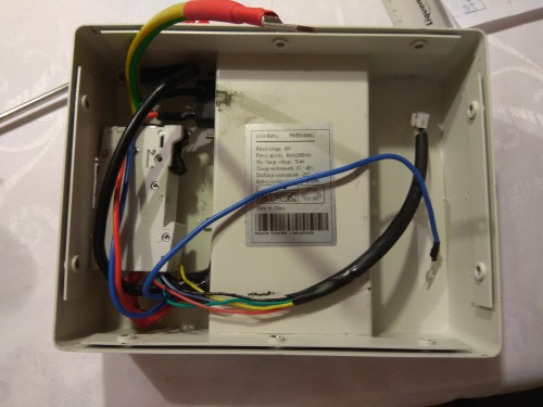

Der Roller geht wieder, zumindest temporaer.
Ich habe den mit der Sicherung verschmolzenen Schlauch teilweise aufgeschnitten, und die Steuerkabel (die noch gut aussahen) so gelegt, dass sie moeglichst weit weg von der Sicherung sind. Dann habe ich die Sicherung mit einem Kabelbinder moeglichst weit nach oben gezurrt, weg vom BMS und anderen Kabeln.
Ich werde am langen WE die Sicherung tauschen, der Ersatz (ABB S201-C63) fuer ca. 12 Euro ist schon bestellt. Falls ich Hilfe beim Einbau brauche, habe ich einen Elektriker im Ruhestand zur Hand.
Trinity hat sich noch nicht gemeldet, aber ich habe auch erst am Donnerstag nacht Bescheid gesagt.
Bis dahin fahre ich nur in Stufe 2 und nicht mehr als ein paar km am Stueck, um unnoetige Hitzeentwicklung zu vermeiden.
Ich hoffe nur, dass das BMS noch keinen dauerhaften Schaden hat...
Batterie nach der (vorlaeufigen) Reperatur

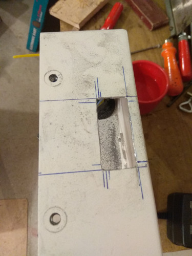

Nach ca. 3h Arbeit Freitag nacht ist nun der ABB Leistungsschutzschalter montiert.
Da der Leistungsschutzschalter groesser war, musste ich das Gehaeuse durchbrechen, dies war mit 2.5h der 3h der erheblich aufwaendigste Teil.
Das Blech war 1.4mm dick, ich habe es jedoch einigermassen sauber hinbekommen.
Ein bisschen breiter als notwendig musste das Loch werden, da die Sicherung schraeg eingefuehrt werden musste.
Das Kabel auf beiden Seiten der Sicherung war AWG8, d.h. 8,34mm2 Querschnitt.
Ich habe es dann gleich mal durch 16mm2 Kupfer ersetzt (gruen-gelb, rot gabs im Baumarkt nicht :lol: ).

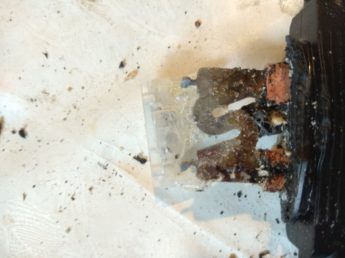

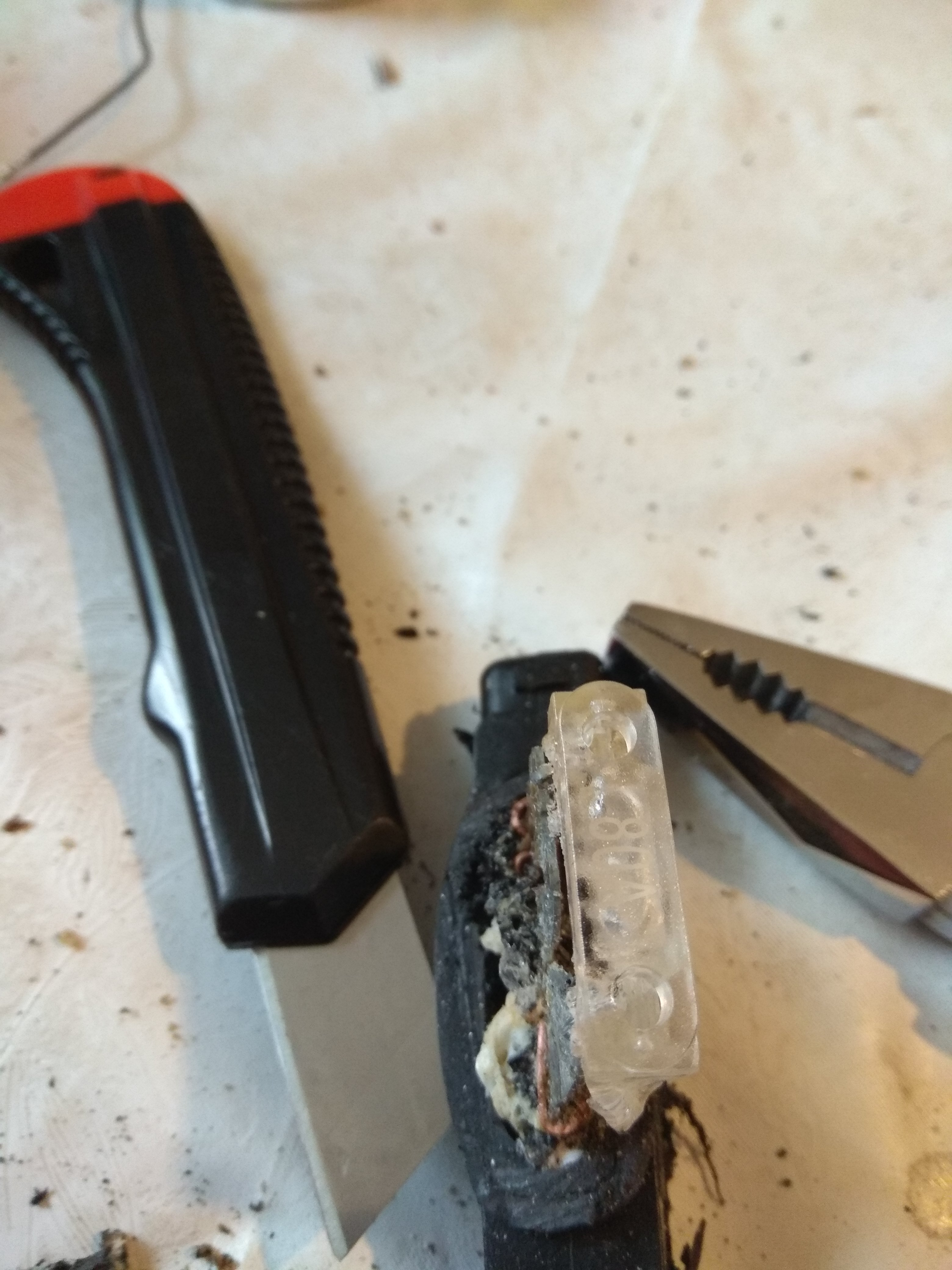

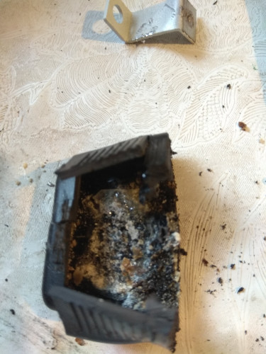

Die alte Sicherung habe ich aus Interesse seziert. Es war eine KFZ Maxi 89mm, 80A, die noch nicht ausgeloest hatte.
