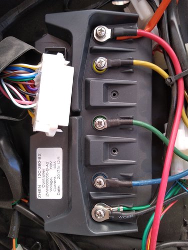

Ich fang mal an
Verbaut im Explorer Criuser 3kW
60Volt
40Ampere
17cm lang
10cm breit
Steckeranschluß 3*10 und 5 Poweranschlüsse (3 Motor, 2 Batterie)
Hier ein paar Bilder:
Powerkabel montiert im Roller auf Rahmenblech Platine

Kann man sich an 5 Fingern abzählen, das 60V * 40A = 2,4kW Controllerleistung nicht für einen 3kW Motor ausreichen. Zum Trost: Für 45km/h reichen die 2,4kW Controllerleistung locker.
