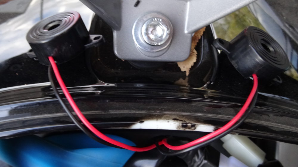

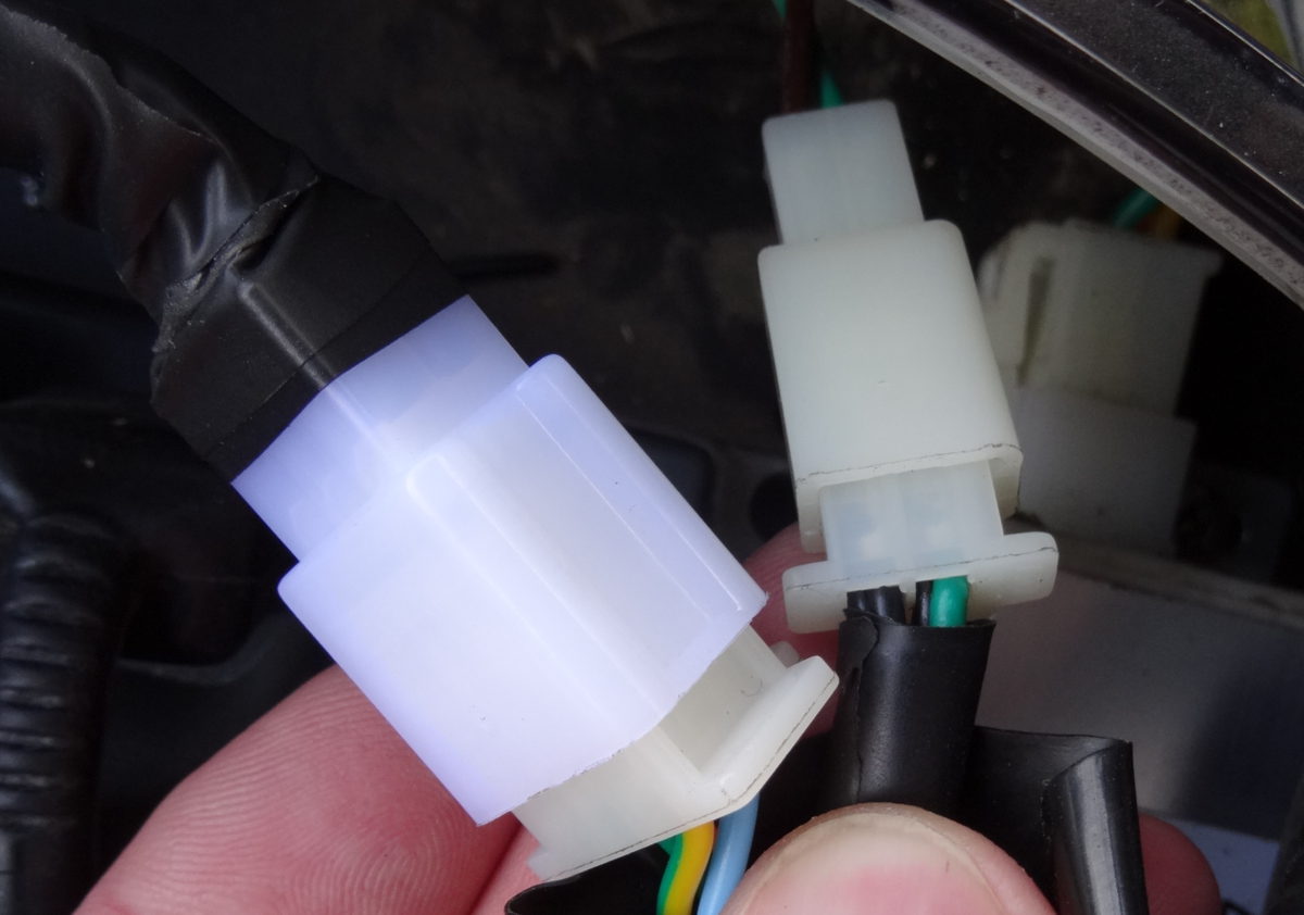

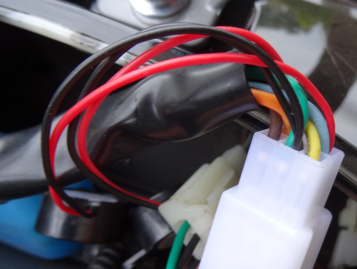

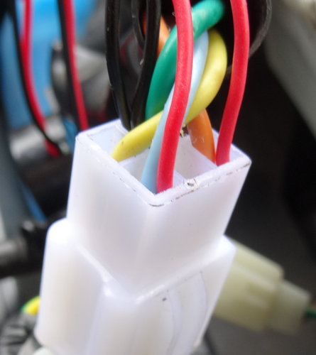

Blinkpiepser angeschlossen
Da ich häufiger mit eingeschaltetem Blinker unterwegs war, habe ich mir jetzt Blinkpiepser angeschlossen,
der Stecker (5 Kabel) für die Heckbeleuchtung sitzt hinten beim Controller und ist mit einer Gummitülle zusammen mit dem 2-Poligen Stecker -Bild 3 - (grün - und schwarz + --- dort habe ich mir auch die 12 Volt für einen Lüfter geholt ) geschützt.
Blau und Orange sind die beiden Plus für die Blinker, Grün ist Minus. Habe die Kabel an die Steckereinsätze gelötet.
Die Piepser habe ich erst mal einfach zwischen die Kabel gelegt, da ich gestern keine Zeit mehr hatte.
Sie funktionieren:-)
Die hier habe ich mir bestellt:
https://www.amazon.de/gp/product/B01G6P ... UTF8&psc=1
Zuletzt geändert von horst0606 am Sa 11. Aug 2018, 07:53, insgesamt 2-mal geändert.

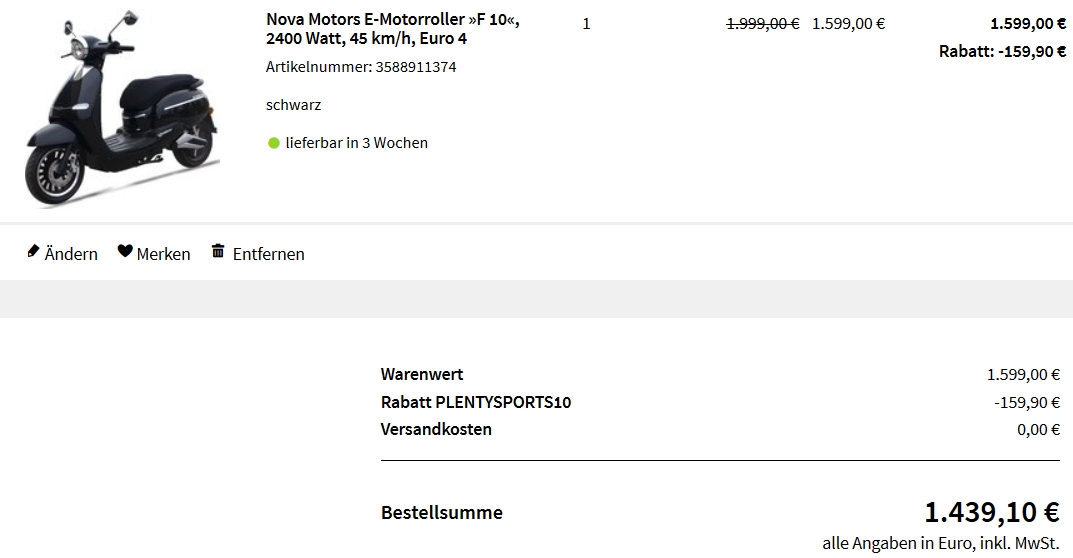

Hi horst0606,
Du hast 1300€ für die Variante mit 3kW Motor gezahlt?
Hammer! Das kostet nun bei Otto 1650 und ist nur mit 2400kW Maxi und 2kW Dauerleistung angegeben...
Könntest Du mal bitte schauen ob wirklich 72V3000 auf dem Motor steht?
Danke
Danke

Also in den papieren steht 3000 Watt. 72 Volt sind auch drin.
Habe ihn bei einer Tochterfirma von Otto gekauft - 20% auf Alles:-)
geliefert wurde über Otto - die Angaben auf der Seite stimmen nicht.
Werde morgen noch mal auf den Motor schauen, sollte da was anderes stehen,
ergänze ich es hier.

Danke Horst0606!! ...jetzt gibts nur noch 10%. Schade. Hatte kurz überlegt die 350€ gegenüber dem Lithium A.T.U Angebot in einen zusätzlichen Li-Akku zu investieren.
