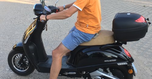

So, habe nun in den Gepäckträger ein paar Löcher gebohrt, die Bodenplatte montiert, Topcase befestigt und eine erste Testfahrt mit ca. 12 kg Zuladung gemacht. Klappt wunderbar

12kg ins Topcase ist normalerweise mehr als das doppelte Überladen! 5kg ist normalerweise schon das Gepäckträgerlimit, d.h. das Gewicht des Topcase müsste von den 5kg Zuladung noch abgezogen werden.
Aber Testweise kann man das schon mal machen, um zu sehen, wie stabil das Ganze tatsächlich ist.

Hast Recht. Ich schätze, dass ich jeweils ca. 6 kg im Topcase und im Sitz hatte. Jedenfalls klappt es gut

Ich habe letztes Jahr einen für unschlagbare 20,95€ (incl. Versand) geschossen.
Ist leider nicht mehr für den Preis erhältlich, sondern kostet nun 25,90€ zzgl. 6,90€ Versand.
Aber selbst diesen Preis ist er Wert.
Für die Befestigung der Montageplatte habe ich vier Löcher gebohrt und diese verschraubt.
Der Koffer ist mit Schnellverschluss und wir nur auf der Montageplatte eingeklickt.
