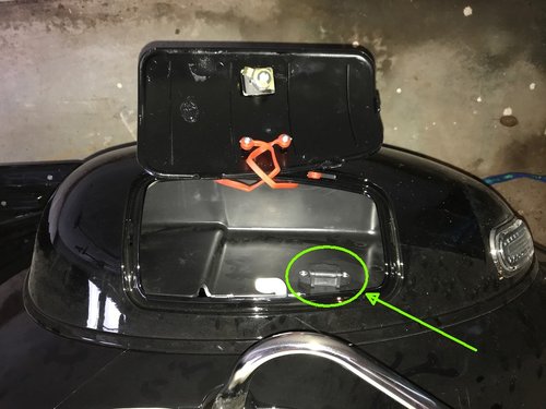

Also Ummi, ich bin genauso neugierig, aber weniger mutig und wollte nicht unbedingt mein Ladegerät riskieren. Daher bin ich dem Geheimnis erstmal mit dem Multimeter zu Leibe gerückt. Für alle, die nicht wissen, worum es geht, hier erst mal noch Fotos:
Hier das Seitenfach von oben, Buchse markiert:
Das Innere des Faches:
Und die Buchse geöffnet:

Ich habe die Batterie am Roller abgeklemmt. Danach habe ich mit dem Durchgangspiepser vom Batterie-Anschluss zu der potentiellen Ladebuchse gemessen. Tatsächlich, da ist eine Verbindung! Der vordere Kontakt (in Draufsicht rechts) hat 72V-Bordnetz-Plus, der hintere Kontakt (in Draufsicht links) hat Bordnetz-Minus.
Dabei ist es so, dass Minus immer durchverbunden ist. 72V-Bordnetz-Plus ist dagegen über den Hauptschalter geschaltet. Beim piepsern auf der Plus-Leitung hatte ich zuerst noch Probleme, weil der Roller offenbar über irgendwelche Kondensatoren noch eine Restspannung von ca. 30 Volt hatte. Diese klang aber ab.
Anschließend habe ich die Batterie wieder angeklemmt, danach konnte ich die 72V-Batteriespannung (bei mir aktuell 82,5V, da gerade erst geladen) an der Buchse messen.
Fazit: Die Batterie müsste über diese Buchse geladen werden können, wenn der Hauptschalter eingeschaltet ist.

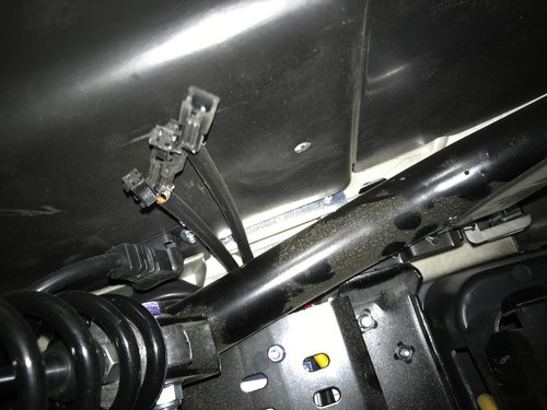

Sehr interessant. Ich habe gestern mal unter die Haube geschaut, bei mir hängen Kabel, von der Buchse kommend herum, also nirgends angeschlossen.
Siehe Foto:

Re: Classico Li - Ladebuchse
Hmm. Das wundert mich aber. Ob die Buchse dann mal angeschlossen ist und mal nicht? Allerdings: Die beiden offenen Kabel, haben die wirklich was mit der Ladebuchse zu tun? Ich kann das schlecht zuordnen aber wenn die Ladebuchse das in Bildmitte ist mit den beiden Muttern recht und links, dann schaut es so aus als ob da noch ein Kabel waagrecht weggeht, Richtung Feder.
@Ummi, ich habe mal ein Foto von meinem Roller gemacht und das sieht genau wie bei dir aus. Man sieht auch ganz deutlich, dass das Buchsenkabel irgendwie seitlich abgeht. Daher glaube ich, dass du bestimmt auch die Batteriespannung auf der Buchse hast.
