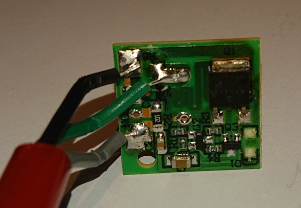

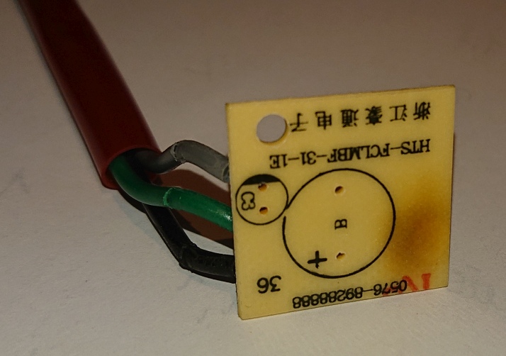

Liegt es möglicherweise am Blinkerrelais?
Am Anfang hatte ich auch sporadisch den E11 Fehler im Zusammenhang mit dem Blinken.
Als mein Blinker irgendwann nur noch leuchtete (und nicht mehr blinkte), verschwand auch der E11 Fehler.
Daraufhin habe ich mir das Blinkerrelais genauer angeschaut:
Im ersten Bild fehlt schon unten rechts ein Bauteil - dieses sieht man im dritten Bild (defekte Diode?).
Ich hatte erst versucht die Diode mit einer ähnlichen zu ersetzen, aber das hat nicht funktioniert.
Im zweiten Bild sieht man, dass anscheinend auch anderen Teilen zu warm geworden ist...
Also habe ich einfach einen Ersatz bestellt:
https://www.ebay.de/itm/BLINKERRELAIS-3 ... 2574149650
Für 8,95 € einen Versuch wert.
Auch wenn die Kabelfarben unterschiedlich sind - es funktioniert!
Das Relais gibt ein leises Klicken von sich. Der Fehler E11 ist bei einer Testfahrt bisher nicht mehr aufgetaucht.
