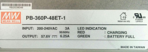

Ladegerät defekt???

Vielleicht helfen einige Fotos vom Ladegerät, insbesondere vom Typenschild. Vielleicht kennt hier jemand dein Ladegerät, und kann mit dem Zusatz "ET1" etwas anfangen. Deiner Beobachtung nach, hört sich die Arbeitsweise nach einem Lithium-Ladegerät an. Erhaltungsladung spricht aber für einen Bleilader.

Ich mag Fotos! Ist sicher ein Bleilader. Vielleicht auch teilweise defekt? Der Zusatz "ET-1" ist schon merkwürdig. Bestimmt hat jemand aus dem Forum ein solches Ladegerät, und kann dir helfen. Einfach mal abwarten.

Hallo Frank,
der Zusatz bedeutet: Nur für normale Spannung geeignet.
Mein Mean Well ist ohne ET-1 und deshalb auch für 110V geeignet.

Das ist (lt. Spec) ja auch möglich. Leider habe ich nirgendwo eine Info gefunden, wie man das "programmieren" erledigt. Hast Du mal reingeschaut? Vielleicht ist es ja nur ein DIP-Switch oder eine Steckbrücke...

Nach dem Typenschild wäre es die logische Schlussfolgerung.
Der Umschalter bei dir ist vermutlich nicht beschaltet.
Ansonsten ist das Ladegerät identisch mit deinem.
Für 40,-€ hast du ein super Schnäppchen gemacht.

Hast du den Ladestrom mal gemessen?
Erst bei ungefähr 600mA Ladestrom in der CV-Phase geht das gerät in den Erhaltungslademodus über.
Dann sollte spätestens der Lüfter aus gehen und die Anzeige wechselt auf grün.
Ein ausschalten gibt es bei den Geräten eigentlich gar nicht.
