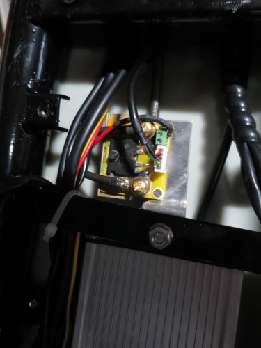

über die Präzision des Coulometers bin ich begeistert.
Bei einem Widerstand von nur 1mΩ reicht der Messbereich von 1mA bis 50A .
Nur ein normaler Widerstand mit sehr kleiner Toleranz kann der Shunt nicht sein, dann könte man keine mA messen.
Wenn ich den LED-Scheinwerfer einschalte, kann ich ablesen, dass das Tagfahrlicht genau 23mA Strom verbraucht.
Ich kann das Coulometer voll empfehlen.

Ist der ISA-PlAN PBV aber, ein simpler 4 Leiter Shunt-Widerstand, eher unterdimensioniert für angebliche 50A .
Und da Du mit der Leitungsverlängerung der Last-Leitung ohnehin die Messwerte verfälschst (Dein Kabel wird dann Teil des Shunts), ist auch die Präzision (des Widerstands) dahin.
http://downloads.cdn.re-in.de/425000-44 ... nd_PBV.pdf
Und im welchem Bereich die A/D Wandlung gut funktioniert , d.h.linear , wissen wir ja auch nicht. Eins ist aber klar, in diesem Preisbereich gibt es keine Präzision. Egal, was mA Anzeigen oder Nachkommastellen suggerieren. Das gilt natürlich auch für Turnigy, WattsUp & co.

Zum gesehen werden reicht es, aber auch kein Deut mehr.
Wenn ich den Scheinwerfer einschalte, steigt der Stromverbrauch auf 47mA. Die Lichtausbeute reist einen aber nicht vom Hocker. Nachts auf der Landstraße, hätte ich Bedenken, mit maximaler Geschwindigkeit zu fahren.
Danke für das Datenblatt, das bringt schon mal ein bisschen Licht ins Dunkel.
Die absolute Messgröße wird im %-Bereich nicht stimmen, da gebe ich dir völlig Recht. Die Schwankungen werden aber reproduzierbar exakt gleich gemessen, und das ist schon erstaunlich.
Ich habe nur die Zuleitung verlängert, das hat keinen Einfluss auf den Shunt bzw. auf das Messergebniss.

die 2. Harley habe ich mittlerweile auch mit einem Coulometer ausgerüstet.
Nach einer Fahrt in hügeligen Gelände von 24 km zeigte es einen Verbrauch von 9 Ah an, und soviel habe ich auch wieder nachgeladen.
Die Geschwindigkeitsanzeige ist nicht zuverlässig. Wenn es bergab geht, bleibt die angezeigte Geschwindigkeit stehen, wenn man kein "Gas" mehr gibt. Deshalb glaube ich nicht, dass die Anzeige der gefahren Kilometer auch stimmt.
