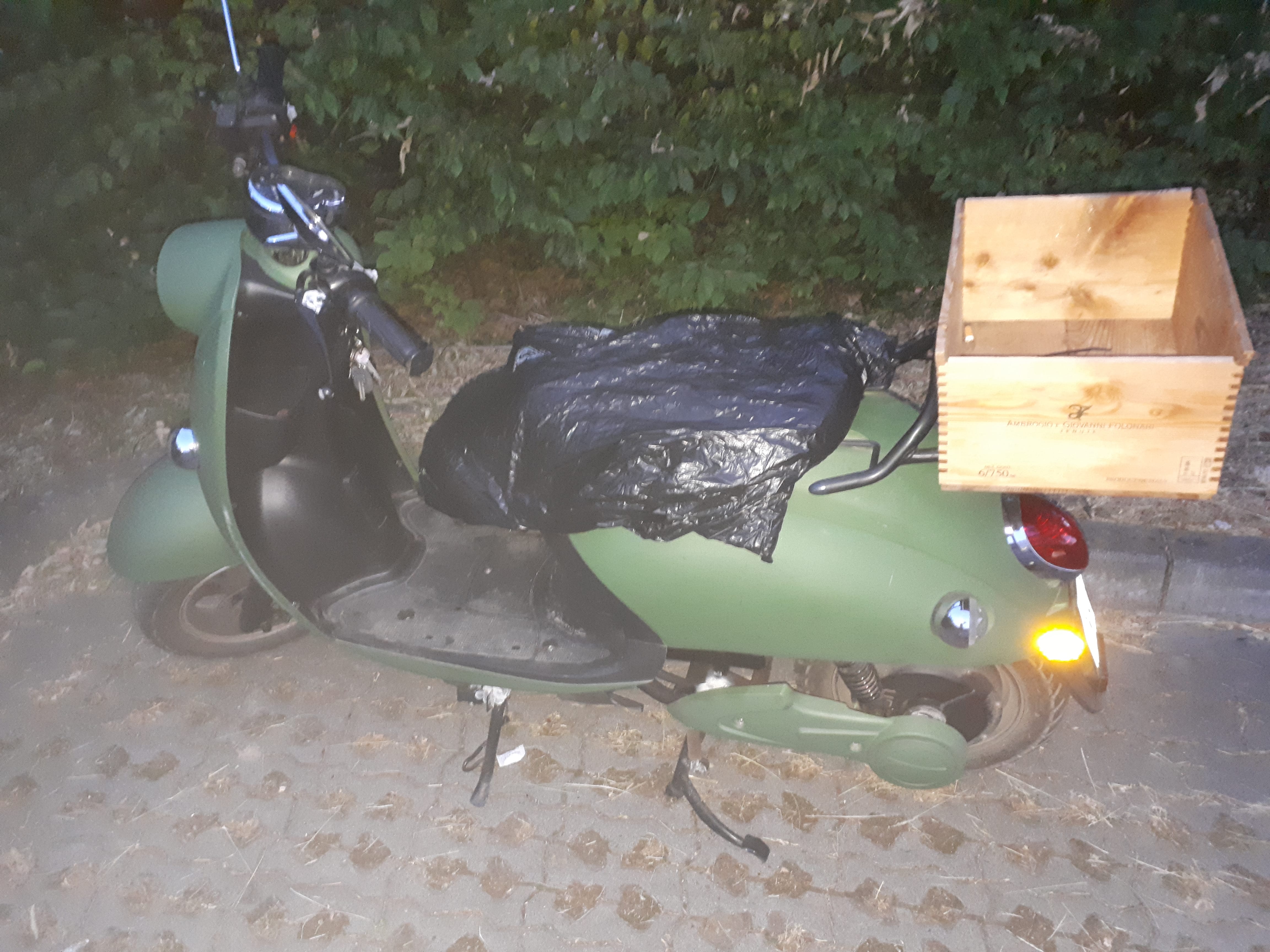

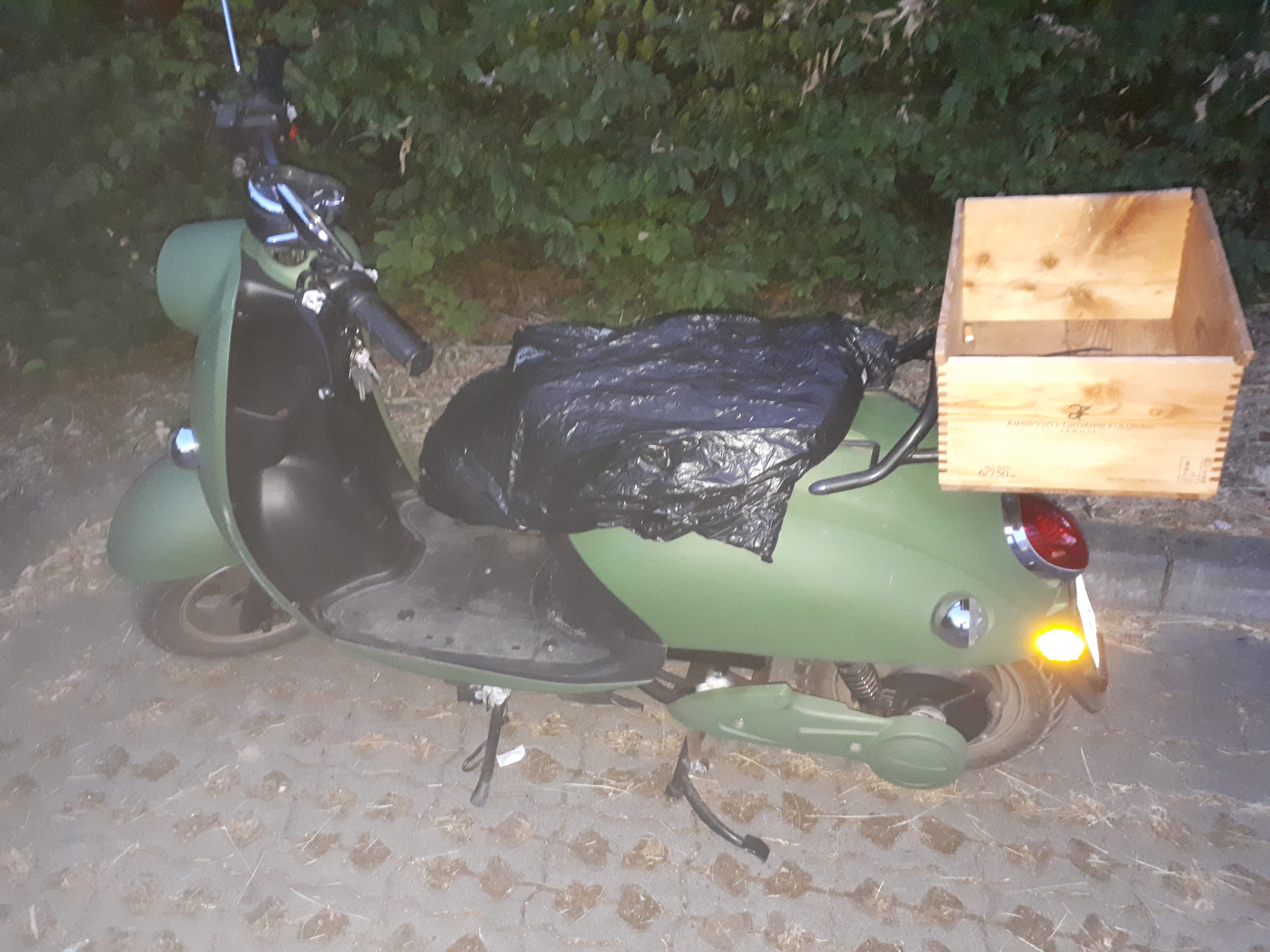

Bezüglich Schutz für Sitz und Helm (Regen, Unrat, sonstiges) gab es letztens wieder eine Frage, ich finde den Beitrag gerade leider nicht mehr, daher poste ich hier:
Für mich klappt die "120 Liter-Mülltüten-Variante" ganz wunderbar. Wareneinsatz pro Tüte: 0,20 - 0,30 €, im Jahr brauche ich vielleicht zwei oder drei Mal ne neue Tüte.
Wenn dann leicht defekt (ab und an geht die natürlich Mal kaputt an der Stelle des Verschlusses) wird diese in erdachter Funktion für grobes Müllsammeln genutzt und landet in der Tonne.
Das Gute, der Helm findet auch unter der Tüte seinen Platz, wenn man diesen am Sitze vorne befestigt (Stift und Öse und so....).
Also: Deckel öffnen, Helm befestigen am vorderen Teil des Helmfachs, Tüte komplett drüberziehen und etwas umschlagen, Deckel zu
alles bleibt trocken

das mit der Tüte insbesondere für den Helm ist ne gute Idee, ich hab da noch nichts an Bord. Für den Sattel nutze ich immer nen Handtuch, bisher ist er dicht und saugt sich nicht voll. Wie hast du denn die Holzkiste befestigt ? Ich möchte da noch nen Korb befestigen aber nur nach Bedarf.
- mordred2400
- Beiträge: 120
- Registriert: Do 21. Jan 2016, 15:00
- Roller: UNU 2, 2KW, Bj. 2016 - seit 03/16 >9.800 km
- PLZ: 28XXX
Re: Tipps und Tricks zum Selbermachen
Vor allem braucht die Tüte nicht viel Platz und kann gut vorne in den Bierhalter (oder wie auch immer man das nennen magPatrick hat geschrieben: ↑Mo 11. Jun 2018, 14:37das mit der Tüte insbesondere für den Helm ist ne gute Idee, ich hab da noch nichts an Bord. Für den Sattel nutze ich immer nen Handtuch, bisher ist er dicht und saugt sich nicht voll. Wie hast du denn die Holzkiste befestigt ? Ich möchte da noch nen Korb befestigen aber nur nach Bedarf.
Und nein... wurde mir noch nie geklaut die Tüte....
Holzkiste wurde 5 mal durchlöchert mitm Bohrer und dann mit Kabelbindern fixiert.

hmm ja die Kabelbinderlösung hatte ich auch schon - das hält gut ist aber zum ständigen Befestigen und wieder abnehmen nicht so sehr geeignet.

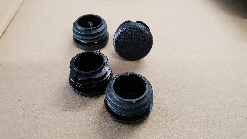

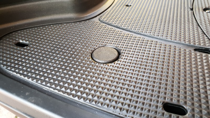

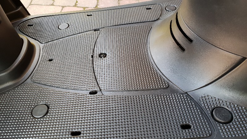

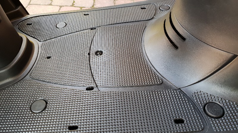

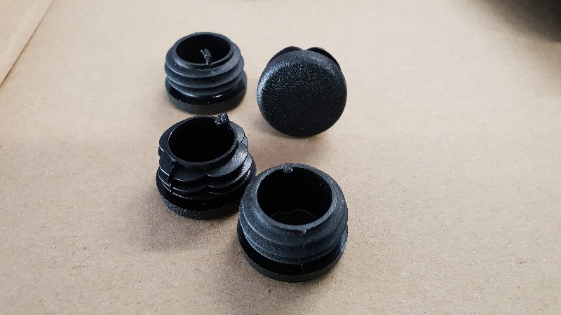

Ich habe passende Kappen gefunden, um die häßlichen Schraubenlöcher im Boden des Fussraumes abzudecken, kosten ca 4€ und gibts in jedem Baumarkt. Habde die Stopfen jeweils mit wenig Einkomponentenkleber fixiert. Wasserdicht solkte man das sowieso nicht verkleben, wg Kundendienst und Rost.
Durchmesser 27mm.
