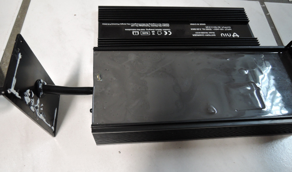

Hab' mein 3 Tage neues LG mal gleich geknackt, um zu schauen, was da denn so verbaut ist.
Aha......also das ist verbaut! :twisted:
Grüße, rollerus

Wie, du hast also kein Röntgengerät zuhause? TsTsTs :lol:
Aber immerhin. Hat ja auch seine Vorteile, so eine wassergeschützte Kiste! ;)

Und schwer wie Blei ist so ein voll vergossenes Gehäuse auch noch. Echt heftig, der Plastikklotz!
