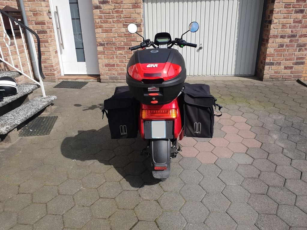

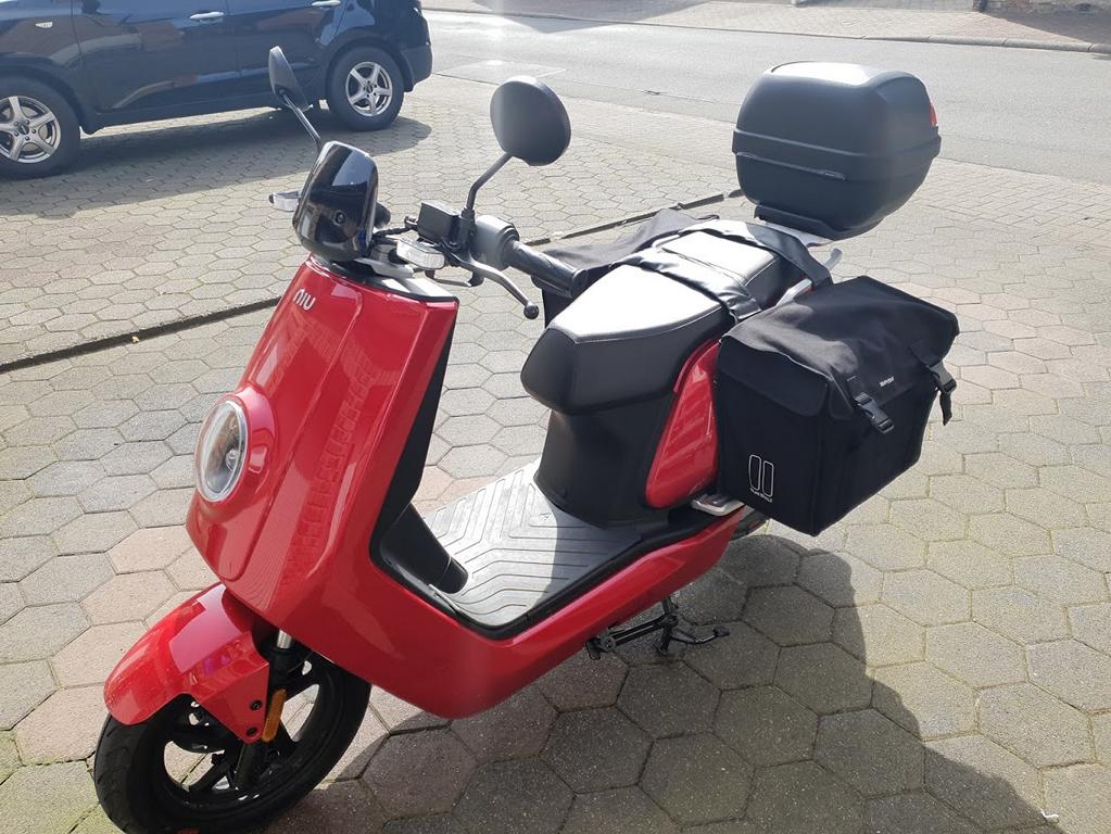

Ich habe für meinen Niu ein paar Satteltaschen "gebastelt". :mrgreen:
Ich muss öfter mal viele kleine Päckchen und Luftpolsterumschläge zur Post bringen. Da war der Stauraum unter der Sitzbank und im Topcase zu wenig.

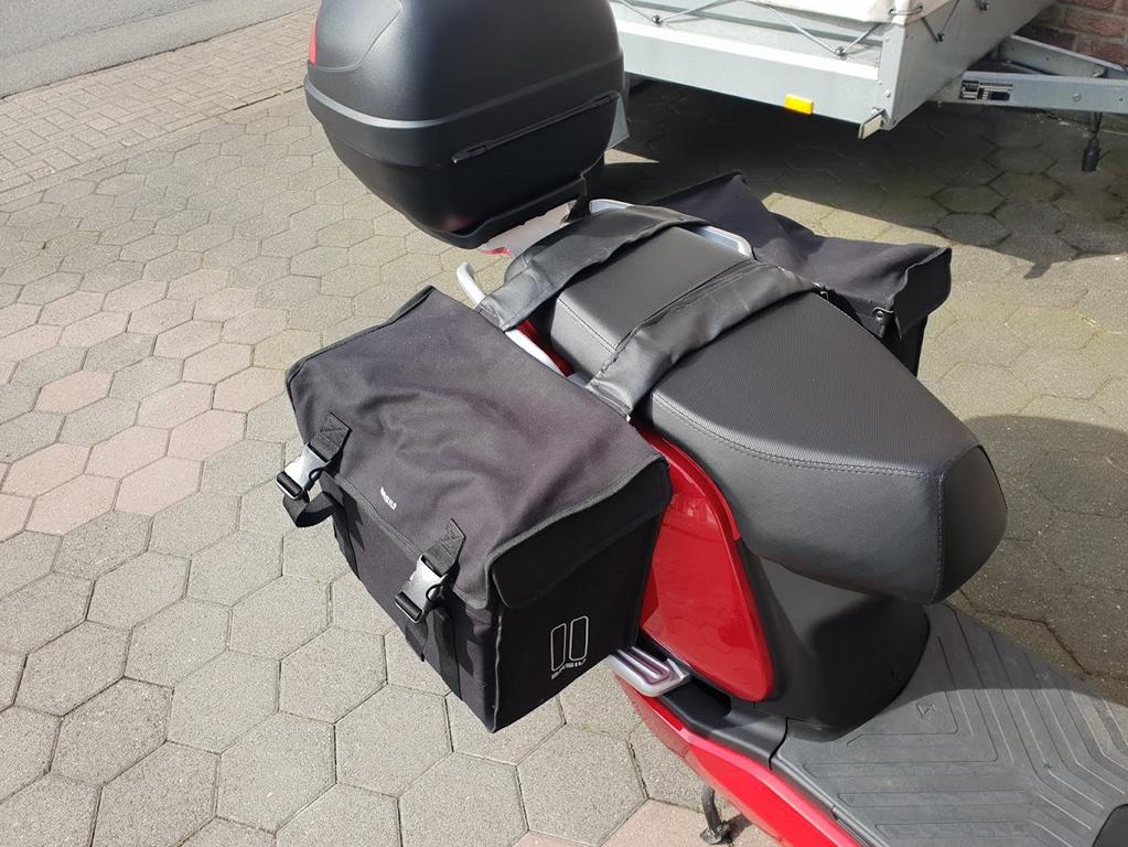

Wie wurden die Taschen gemacht ?
Bei normalen Fahrradtaschen wurde das Mittelteil abgeschnitten und 2 weiche Ledergurte neu angenäht, so dass die Tachen jetzt über den Niu Sattel gelegt werden können.
Die Seite der Taschen die am Roller anliegt habe ich mit Moosgummimatten beklebt. Dann kann der Roller nicht verkratzen und gleichzeitig verrutschen die Taschen nicht so leicht.
Da man auf dem vorderen Lederriehmen während der Fahrt draufsitz können die Taschen auch nicht abhauen.
Demnächst werde ich noch 2 Klettbänder an dem hinteren Riemen annähen, so dass man die Taschen an den Griffen hinten am Niu festmachen kann.

Ergänzungsvorschlag: aus Sicherheitsgründen Warnreflektoren (Dreiecke) auf beiden Taschen anbringen
Die silbernen Rechtecke auf den Taschen sind Reflektoren. Kommt auf den Bildern leider schlecht rüber. Die sind schon original so an den Taschen. Ich denke das sollte reichen, rote Dreiecke bau ich da nicht zusätzlich dran.
Da die meisten Straßen bei mir in der Kleinstadt 30er Zonen sind habe ich mit überholenden Autos keine Probleme.
Auf den kurzen Stücken 50er Straßen fahr ich einfach stur in der Fahrbahnmitte. Der Roller läuft ja 50 km/h (zumindest laut Tacho), da hat keiner zu überholen :D
Boah, was für ein Lastesel! Schiebst Du den NIU jetzt Quer in die Garage, weil er breiter als lang ist? :lol:
Der passt mit Taschen tatsächlich nicht in die Garage, weil da noch Fahrräder, Motorrad usw. drinn stehen.
Muss den Roller erst rausschieben und dann draußen die Taschen drüber hängen. ;)
Das sind allerdings auch fast die größten Fahradtaschen die es so gibt. Wenn man nicht ganz so viel Platz braucht und normale Fahrradtaschen nimmt wird es sicherlich wesentlich weniger mächtig aussehen.
