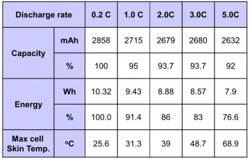

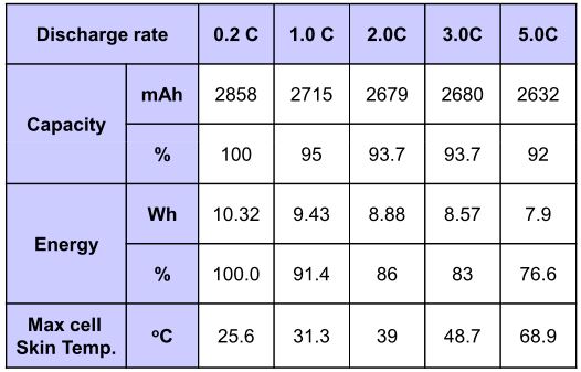

Hauptsächlich entscheidend ist die Temperatur der Zelle.SpaceWeedDrift hat geschrieben: ↑Mo 26. Mär 2018, 22:50die 2C ist das die maximale Stromabgabe oder nur die Maximale auf Dauer ?
2 C ist auf Dauer möglich, wenn die Umgebungstemperatur nicht 30 Grad und höher ist. Als Beispiel mal die im unu verbaute Zelle. Die untere Zeile mit den Temperaturangaben ist dabei am wichtigsten. Abhängig von der Anfangstemperatur (25 Grad) und der Last kommen am Ende des Entladungsvorgangs unterschiedliche Temperaturen raus.
Bei 2 C erwärmt sich die Zelle also auf Dauer um etwa 15 Grad, alles bestens.
Beim Roller haben wir aber im Hochsommer schon mal 30 Grad und mehr als Umgebungstemperatur. Besonders wenn die Karre dann auch noch in der prallen Sonne steht, ist der Akku schon beim Start auf "Betriebstemperatur". Dann sollte man besser keine Berge mehr hochfahren, denn über 50 Grad sollten die Zellen möglichst nicht warm werden.

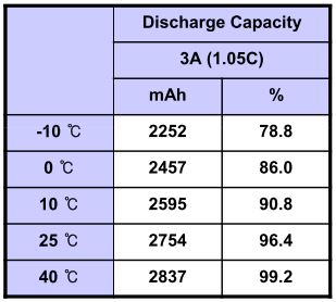

Hier noch eine Grafik, die den Kapazitätsverlust in Abhängigkeit von der Temperatur zeigt:
Zwischen 10 Grad und 20 Grad liegt der Unterschied bei etwa 5%. Das wird wohl kein Rollerfahrer ernsthaft bemerken
