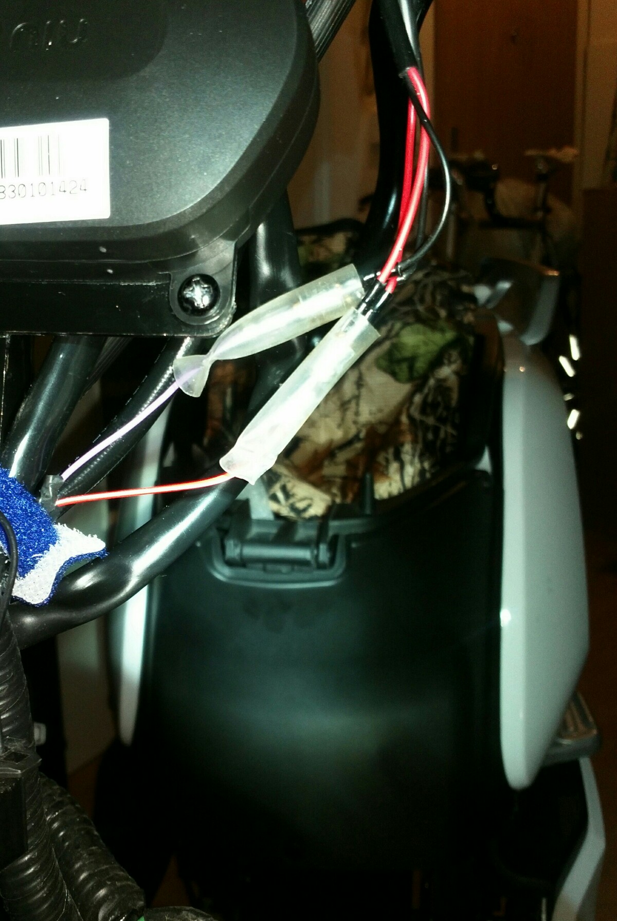

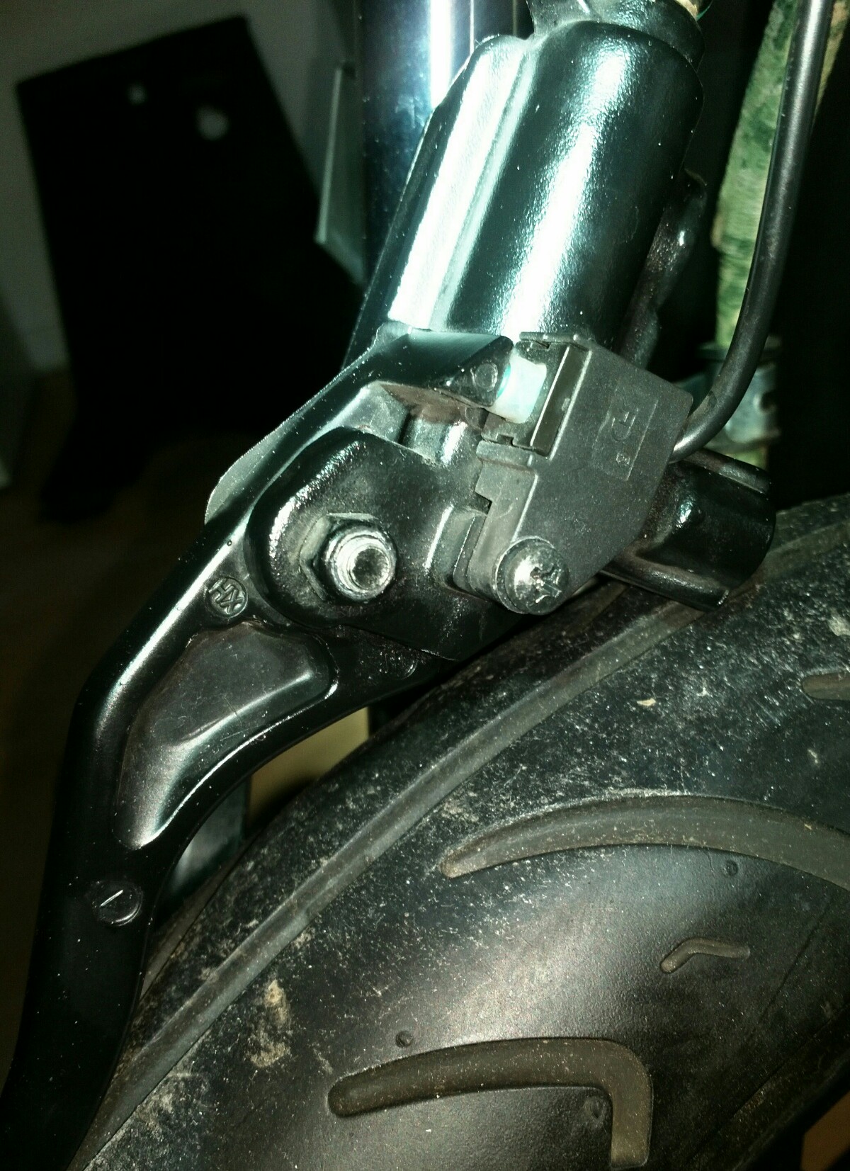

Also vom Bremsgriff unten innen (Bild eins),
Schärfer bekomm ich die Bilder iwie nicht bei der Auflösung. Sind die Bilddateien in der Größe oder in der Auflösung begrenzt?
Auflösung ist 1200 x 1700pxs.
Sieht aber teils unscharf aus...
wo das Signal vom Hebel abgenommen wird gehen zwei Kabel nach unten - Höhe schwarzes Plastikkästchen vorn (Bild zwei) - zwei Steckverbinder - von dort weiter zum Motorsteuergerät.Schärfer bekomm ich die Bilder iwie nicht bei der Auflösung. Sind die Bilddateien in der Größe oder in der Auflösung begrenzt?
