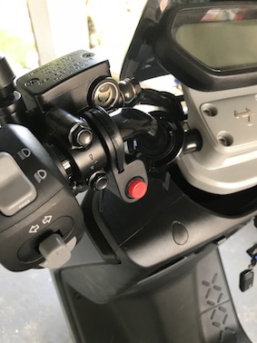

Hallo Leute, dank der vielen Posts zum Thema habe ich jetzt den Tempomat am 2017er Modell erfolgreich nachgerüstet.
Hierzu muss lediglich ein 2-adriges Kabel an den beiden Kabeln am Controller angeschlossen (siehe Foto) und zum Lenker gelegt werden (ok, das Abbauen der Verkleidung ist hier der größte Aufwand...).
Ich habe mir dann bei eBay einen Taster organisiert, der sich am Lenker befestigen lässt. (siehe Fotos).
nach einigen Tagen mit sehr positiven Erfahrungen.... kann ich das euch nur empfehlen!, es schont nicht nur das Handgelenk, sondern vergrößert auch die Reichweite! (da der Antrieb mit dem relativ konstanten Stromfluss im Tempomatbetrieb wohl besser zurecht kommt).
und.... einfach nur die beiden Kabel am Controller direkt zusammenstecken... ist KEINE Lösung. Hierdurch ist der Tempomat dauer-aktiviert. Bei mir hatte das den Effekt, dass der Tempomat gleich nach dem losfahren irgendwann aktiv wurden... dann aber nicht mehr funktionierte, erst nach Aus- und wieder Einschalten des Roller ging das wieder - aber nur 1x....
viel Spass beim Nachrüsten.
