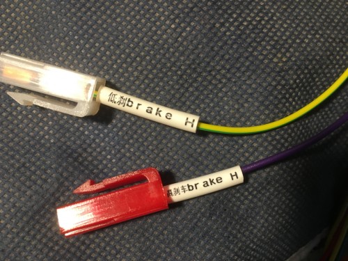

Unklar ist der angeblich vorhandene "Brake L" Eingang, denn ich habe zwei unterschiedlich-farbige Kabel mit 6,3mm Kabelschuhen in meinem Controller Kabelbaum, die BEIDE mit "Brake H" beschriftet sind: Hier warte ich noch auf Rückmeldung aus China, denn von dort wurde mir ein Bild vom selben grün-gelben Kabel geschickt, aber mit "Brake L" beschriftet
