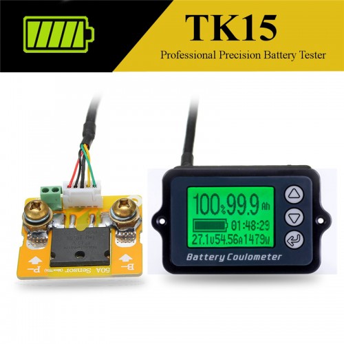

100A TK15
Hi Harry:
Das 100A Coulometer (TK15) ist inzwischen da (und schon eingebaut), der Schaltplan ist sehr gut gemacht, allerdings eben nur für einen Akku.
Gemäß dem Schaltplan muss ein Draht den Pluspol der Batterie mit einem der zwei Kontakte des kleinen grünen Plastikteils (im eBay-Foto links unter dem weißen Stecker zu sehen) in der Mitte vom Shunt verbinden: TK15 Schaltplan.
Ich nehme mal an, um eben nicht nur (mit Schalter und Relais) zwischen den Batterien (von leer auf voll) schalten zu können, sondern auch das TK15 mitschalten zu können, muß jeweils ein Draht vom Pin 87 der beiden Relais mit einem Kontakt/den Kontakten vom 'kleinen grünen Plastikteil' verbunden werden. Wobei mir nicht klar ist, ob die Kabel von den beiden Relais-Pins an einem Kontakt oder jeweils ein Kabel an einen der Kontakte angeklemmt werden muss
Herzlichen Dank!
John
Herzlichen Dank!
John
