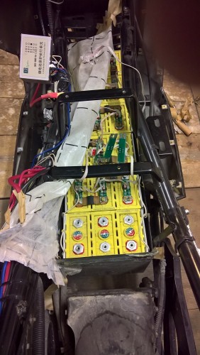

Scheinen andere Zellmodule als bei mir zu sein, zumindest die Stecker gehen bei mir seitlich an die Module.
Mach mal irgendwann ein großes Bild von einem Zellmodul, auf dem eventuell die Bestückung erkannt werden kann.
Es scheint aber der gleiche Rahmen wie bei mir zu sein. Da gehen die zusammengeschnürten Akkus nur ganz hinten aus dem Batteriekasten raus.
Ich zähle nur 18 Zellen. Wo sind bei dir die restlichen verbaut?
Wo ist bei dir der Motor-Controller verbaut, der sitzt bei mir mitten auf dem Akkupack.
Hast du die Lamellen vorne die zur Kühlung des Benzinmotors dienen sollten nicht verschlossen?
Da kommt jede Menge Wasser vom Vorderrad auf die Zellen und die Elektronik. Ich habe da eine Gummimatte mit Kabelbindern an den Lamellen festgemacht. Hält nun schon fast 5 Jahre so und ist dicht.
Dem bei mir verbauten durchsichtigen Platikdeckel habe ich das "dichthalten" nicht zugetraut.

Zur den 20 Zellen, zwei Stück sind in einer extra Halterung über den Akku Schacht.
Anbei noch ein Fotos von den Akkus und vom Zellenmodul.
Noch was zu den Thundersky, hatte insgesamt 35 Stück. Davon habe ich jetzt die besten 25 aussortiert gehabt und verbaut. Wenn ich mir mal die Entladekurve anschaue, welche die Thunders haben sollten und was sie in Wirklichkeit haben
Also der Roller hatte 2000km auf der Uhr als ich ihn gekauft hatte, die anderen 15 Thunders waren aus einem Unfallroller, der angeblich auch nicht
so lange gelaufen sein soll.(Nicht mal ein Jahr)
Wenn ich dagegen die SSL anschaue, habe einen als Ersatz dabei. Nach 44500mAh entnahme hat der noch 2,9V ! Gruß Andreas

Das Zellüberwachungsmodul ist anders bestückt als bei mir.
Die Lifepo altern ja auch kalendarisch, auch leer rumstehen nehmen Sie einem krumm.
Aber das du mit jedem Ladevorgang "Kapazität verlierst" ist schon seltsam.
Hast du mal das Lade-ende mit dem original Ladegerät kontrolliert?
Laufen die Zellen da noch synchron, oder wird das Ladegerät von der Zellüberwachung ausgebremst weil eine Zelle schon Richtung 4V geht?
