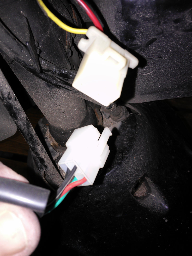

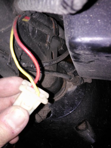

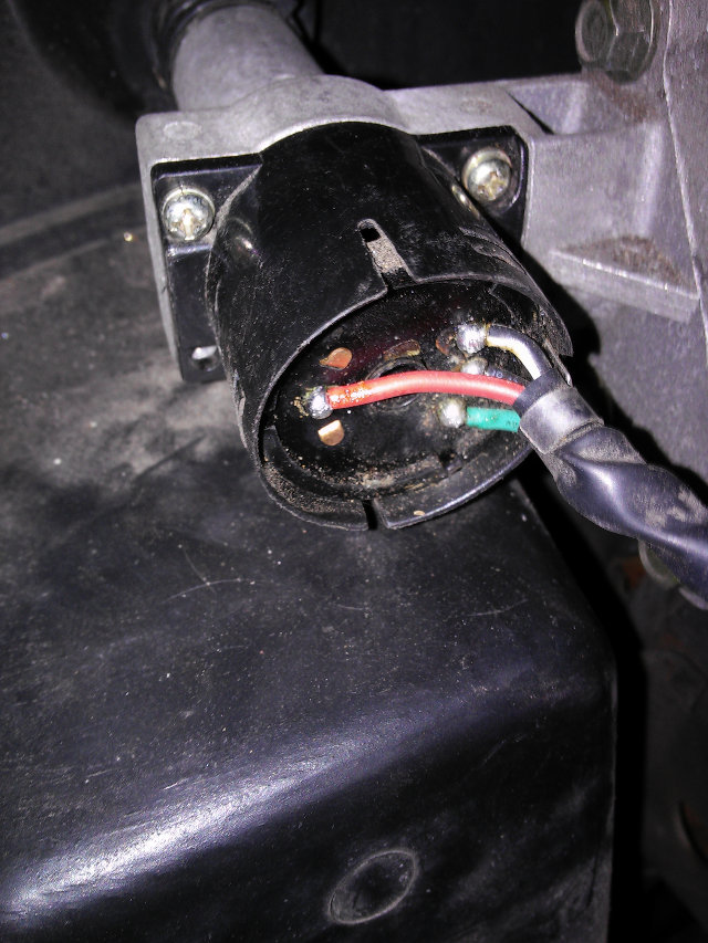

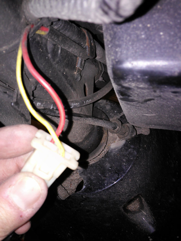

Für mich sieht es sogar nach einem Kurzschluss im Zündschloss aus (gibt's das?
Hier die Zuleitung (vom Controller?) mit den 60V Nennspannung: Rot=Plus, Gelb=Minus.
Im Stecker vom Zündschloss wird's dann schräg: Rot=Minus, Schwarz=Plus.
Zündschloss: Das Zündschloss scheint bei Stellung "On" Schwarz auf Rot zu schalten. Abgetrennt von der Zuleitung zeigt mir das Multimeter Durchgang an.
Dirk

- Beiträge: 6501
Re: Komplettausfall während der Fahrt
Ja, es gab schon häufiger verbrannte Zündschloßkontakte (Zündschlösser werden wohl für 12V gebaut, aber bei dir mit 60V beaufschlagt). Rot auf schwarz klingt ungewöhnlich. Vielleicht spendiert trinity-ev einem Weltumrunder einen Schaltplan?
- Joehannes
- Beiträge: 3419
- PLZ: 9645
- Wohnort: Oberfranken
Zündschloss verarbeitet nur Off/0n
Betriebsspannung An oder Aus
Geliefert wird die Betriebsspannung und bei On geht diese an den Controller.
Also Gelb oder Rot.
Ich tippe Rot =Akku plus. Gelb an den Controller.
Die beiden anderen Kabel am Schloss sind nicht belegt, da Schloss von einem Benziner.
