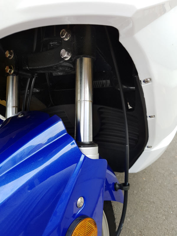

Der erste Fahreindruck ist auch positiv. Kein Pendeln um die Hochachse, kein Flattern oder Schwingen des Lenkers wenn man die Hände weg nimmt.

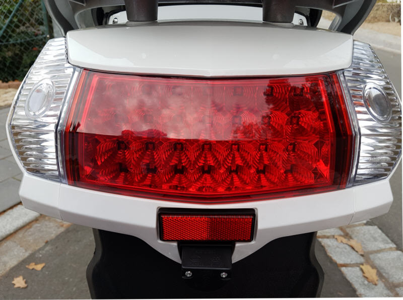

Das Rücklicht ist sehr hell und wird von vielen Einzel LEDs befeuert.

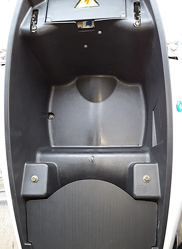

. Die Sitzbank ist riesig und bietet guten Sitzkomfort. Erstaunlich stabil rastet sie auch sauber ein. Aufklappen lässt sie sich über ein separates Schloß,also nichts mit Öffnen vom Zündschloß aus wie beim Niu. Allerdings empfinde ich das eher als Vorteil.
Unter der Bank ist erstaunlich viel Stauraum mit dem mittleren Akku. Da passt auch der größte Helm locker ein. Selbst eine gefüllte Einkaufstüte lässt sich dort unterbringen
Die Sitzbank sollte eigentlich mittels Feder von selbst aufspringen, was ihr aber nur selten gelingt.
Der Leitungsschutzschalter befindet sich hinter dem Helmfach und lässt sich recht gut erreichen. das ist eigentlich gut gelöst.

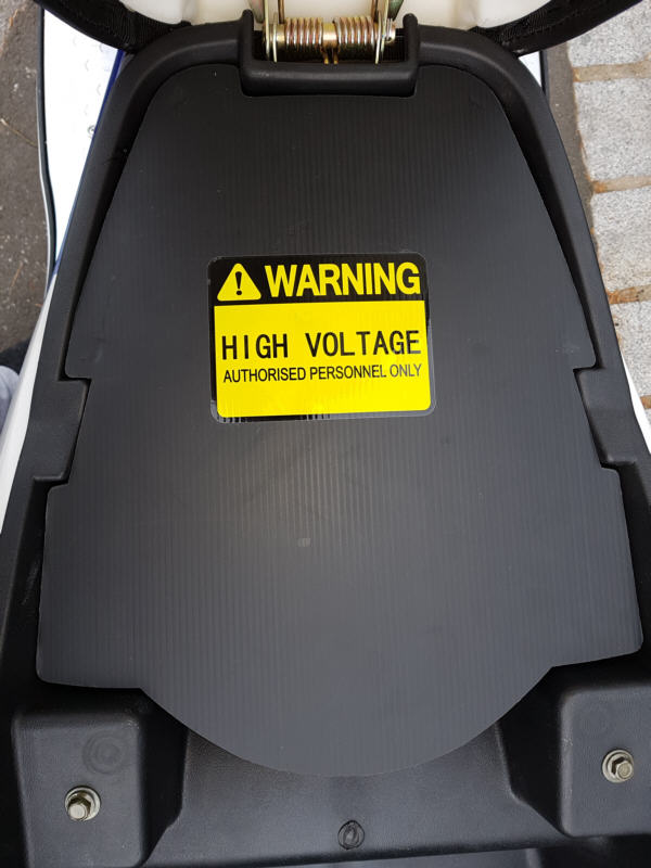

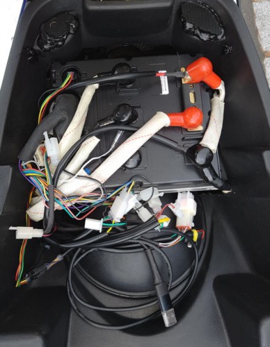

. Die Verkabelung ist im vorderen Teil unter der Sitzbank untergebracht und wird von einem etwas improvisiert wirkenden Plastikdeckel, handgeschnitten aus einer Stegplatte, wie sie auch als Schutz bei Verpackungen für Kühlschränke, ect. verwendet wird, versteckt.
Das verstecken ist auch dringend nötig, denn darunter sieht es etwas grausig aus.
. Man beachte die Auflage der Abdeckung aus Silikon und Schmelzkleber. Ziemlich originell, aber wenig professionell.

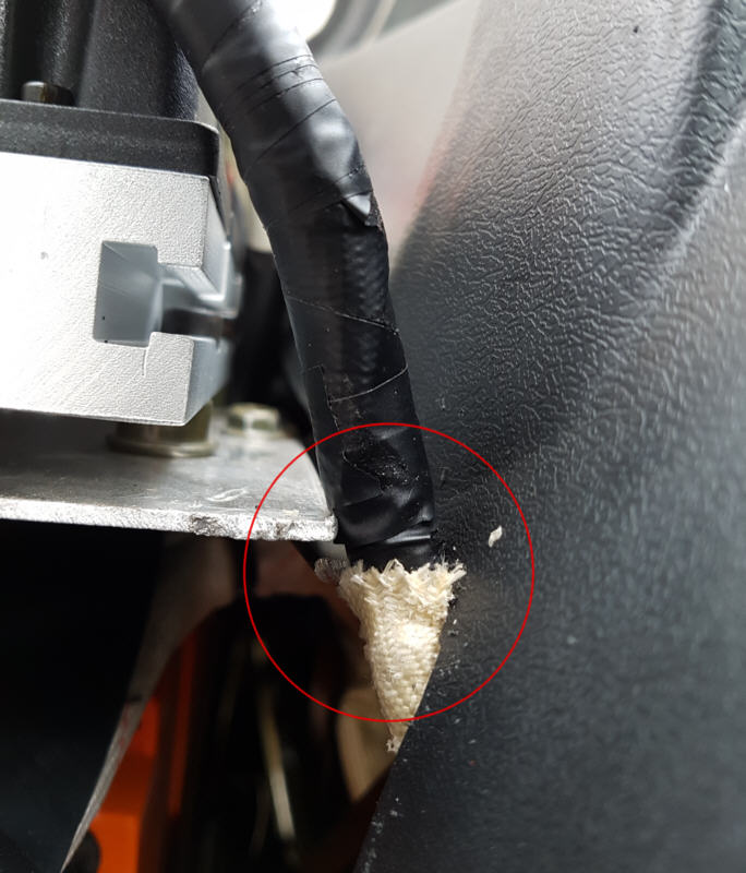

. Das kann man als unbedeutend abtun, das zwischen der scharfkantigen Aluplatte und unsauber ausgeschnittener Innenverkleidung eingequetschte Kabel aber ganz sicher nicht. So was darf bei einem Fahrzeug für fast 7000 Euro einfach nicht vorkommen. das ist sicherheitsrelevant und gefährlich. Da helfen auch die zusätzlichen Lagen Isolierband nichts. Das Kabel ist dermassen eingequetscht dass es nur mit großer Kraftanstrengung vom Alu zu trennen ist.

Das eingequetschte Kabel kann man so nicht lassen. Das würde ich melden.
Ist nach vorne noch Luft, so dass man es vor die Aluplatte ziehen kann? Dann könnte man ein Kantenschutzprofil an die Aluplatte montieren.

ich werde das beobachten und bei der ersten Inspektion ansprechen.

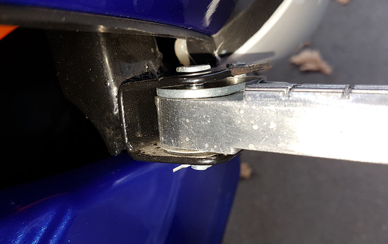

Für den Sozius gibt es ausklappbare Fußrasten, ähnlich wie beim Niu.
Leider haben die in ihren Führungen maßlos viel Spiel so dass sie in ausgeklapptem Zustand fast einen Zentimeter Eigenbeweglichkeit in vertikaler Richtung haben - nicht grade schön. Eine parallele Führung sieht anders aus.

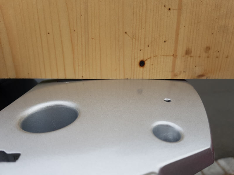

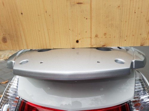

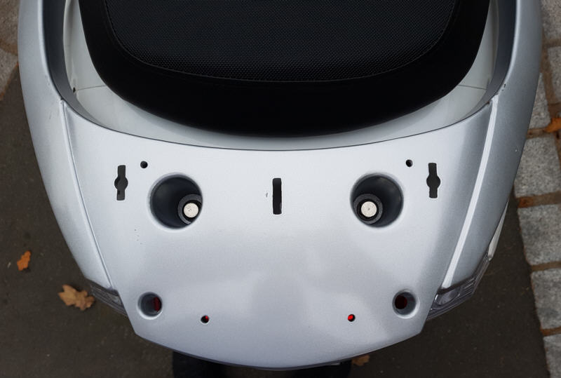

. Hinten hat man dem Jupiter eine recht stabile Gepäckbrücke spendiert.
. Im ersten Moment dachte ich da ließe sich jetzt problemlos ein TopCase montieren. Zu früh gefreut. Die Designer waren anscheind der Meinung die Oberseite in allen Richtungen gekrümmt gestalten zu müssen. Nix mit planer Oberfläche. Mir vier Distanzbuchsen und einer Zwischenplatte sollte das aber ein lösbares Problem sein. Trotzdem - Denken hatte hier nicht oberste Priorität.

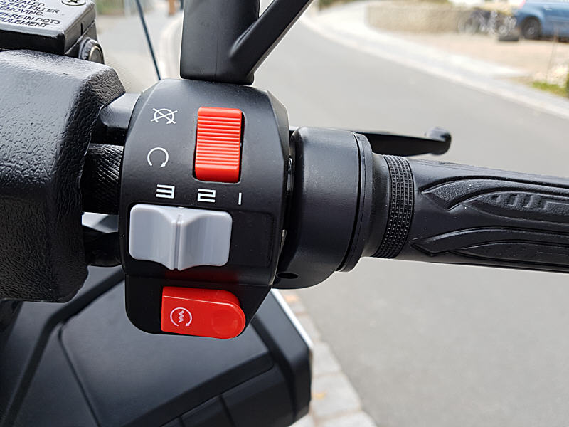

Rechte Lenkerseite
, Oben eine Art Killschalter. Nicht wirklich zu was gut, aber auch nicht störend.
Der graue schiebeschalter ist für die 3 Fahrstufen. In Stufe 1 wird die Geschwindigkeit auf real ca. 60km/h beschränkt. Kann man für die Stadt benutzen, wirklich sinnvoll sehe ich das aber nicht. Stufe zwei hab ich gar nicht erst ermittelt. Beschleunigung und Anfahrcharakteristik sind bei allen Stufen identisch.
Der Taster darunter sollte nach Aussage des Händlers ein Turboschalter sein. Einmal gedrückt stelle er für 30 Sekunden zusätzliche Leistung zur Verfügung. Ich konnte trotz vielfachen Ausprobierens nichts deratiges feststellen. Irgendwann entpuppte sich dieser Taster dann als Rückwärtsgang.
Man hält den Taster gedrückt und dann fährt der Roller sachte rückwärts. Durchaus sehrpraktisch für meine steile Garageneinfahrt.

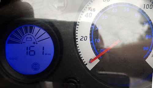

Nun zu den Instrumenten. Auf die schnelle hab ich keine guten Bilder hinbekommen da sich im Konsolenglas alles spiegelt.
. Ganz links ist das Kombiinstrument. es zeigt in einer Art Tortendiagramm den Ladezustand des Akkus. Darüber werde ich noch was sagen.

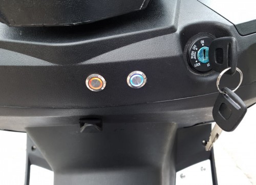

Durch Druck auf den orangenen Taster links neben dem Zünschloß lässt sich die Anzeige im Kombiinstrument umstellen. Angezeigt werden Akkuspannung, Gesamtkilometer und Tageskilometer. Immer hin verfügt der Jupiter über einen Tageskilometerzähler der dem Niu schmerzlich fehlt.
Der Wert wird übrigens beibehalten wenn die "Zündung" abgeschaltet wird. Mit dem blauen Taster wird der Wert auf Null gestellt.
Mit Handschuhen sind die beiden Taster kaum zu bedienen. Insgesamt macht das einen etwas improvisierten Eindruck, wie nachgerüstet.
. In der Mitte der Konsole befindet sich der Tacho, der für mein Empfinden etwas mickrig geraten ist.
Die innere Skala ist in Meilen gehalten, die äussere in km/h.
Bei Tageslicht ist die weisse Skala sehr gut ablesbar, bei Nacht hingegen überhaupt nicht da man schlicht vergessen hat sie zu beleuchten.
Man muss sich also bei Nachtfahrten an der Meilenskala orientieren. Oder, besser noch, an seiner Erfahrung. Denn das Instrument geht grausam falsch, dazu nachher mehr.
Angezeugt wird noch die Warnblinkanlage, daneben noch ein Symbol für Schraubenschlüssel mit unbekannter Bedeutung und eine Symbol dass mir nach Kühlwasserwarnung aussieht - für ein E-Fahrzeug eher entbehrlich. Handbuch würde Auskunft geben wenn es existieren ürde.

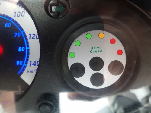

Ganz rechts befindet sich ein kleines Rundinstrument das den Energieverbrauch beim Fahren anzeigt.
. Je nach Stromfluss leuchtet eine grüne bis alle LEDs auf. Das ist durchaus eine ganz nette Hilfe besonders energiesparend zu fahren.
Von den vier darunter liegenden Anzeigen hat sich mir nur das linke erschlossen. Es zeigt den Status des Ladevorgangs. In der Hauptladephase blinkz es rot, bei weitgehend vollem Akku blinkt es grün, bei Ladeschluss grünes Dauerleuchten. Nicht grade viel Information, reicht aber.

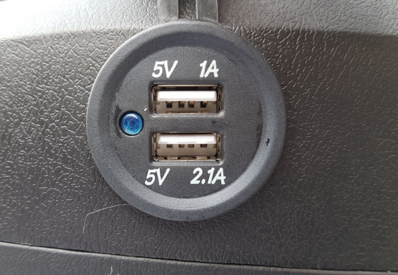

Auf der linken Seite gibt es noch zwei USB Buchsen zum Laden eines Handys - nettes Gimmick.

. Die Standrohre des Jupiter erscheinen mir etwas dünn. Tatsächlich haben sie rund 1mm weniger Durchmesser als die des Niu oder des GoE.
Seltsam, was man sich da dabei gedacht hat? Auf das Fahrverhalten wirkt sich das aber nicht negativ aus, obwohl ich den Roller bei den derzeitigen Witterungsverhältnissen und den neuen Reifen natürlich nicht an seine Grenzen gebracht habe.

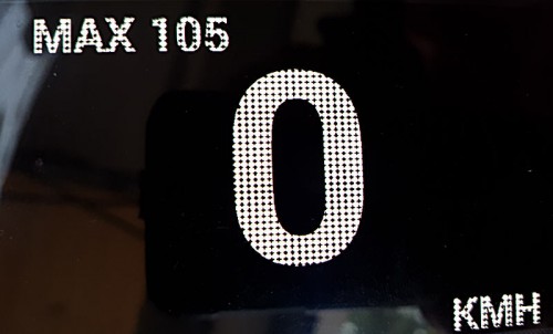

Die angegebenen "über 120km/h " hab ich von Anfang an nicht geglaubt.
Tatsächlich sind nach mehreren Versuchen nicht mehr als 105km/h Spitze drin.
. Das ist durchaus ein sehr guter Wert. Keiner meiner Verbrenner Leichtkraftroller hat diesen Wert erreicht.
Warum Trinity mit sochen Fantasieangaben wirbt verstehe ich nicht. Will man da mit BMW gleichziehen? Ausserdem kann man sich schon rein rechnerisch denken dass das nicht stimmen kann. Ich zweifle auch die kruzzeitigen 16KW an. Da würden 200A durch die Käbelchen fließen. Na Mahlzeit.
