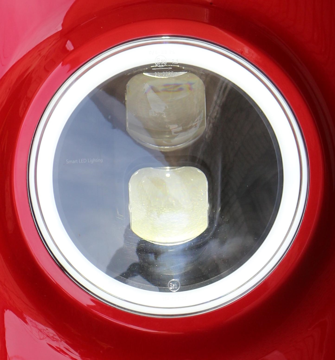

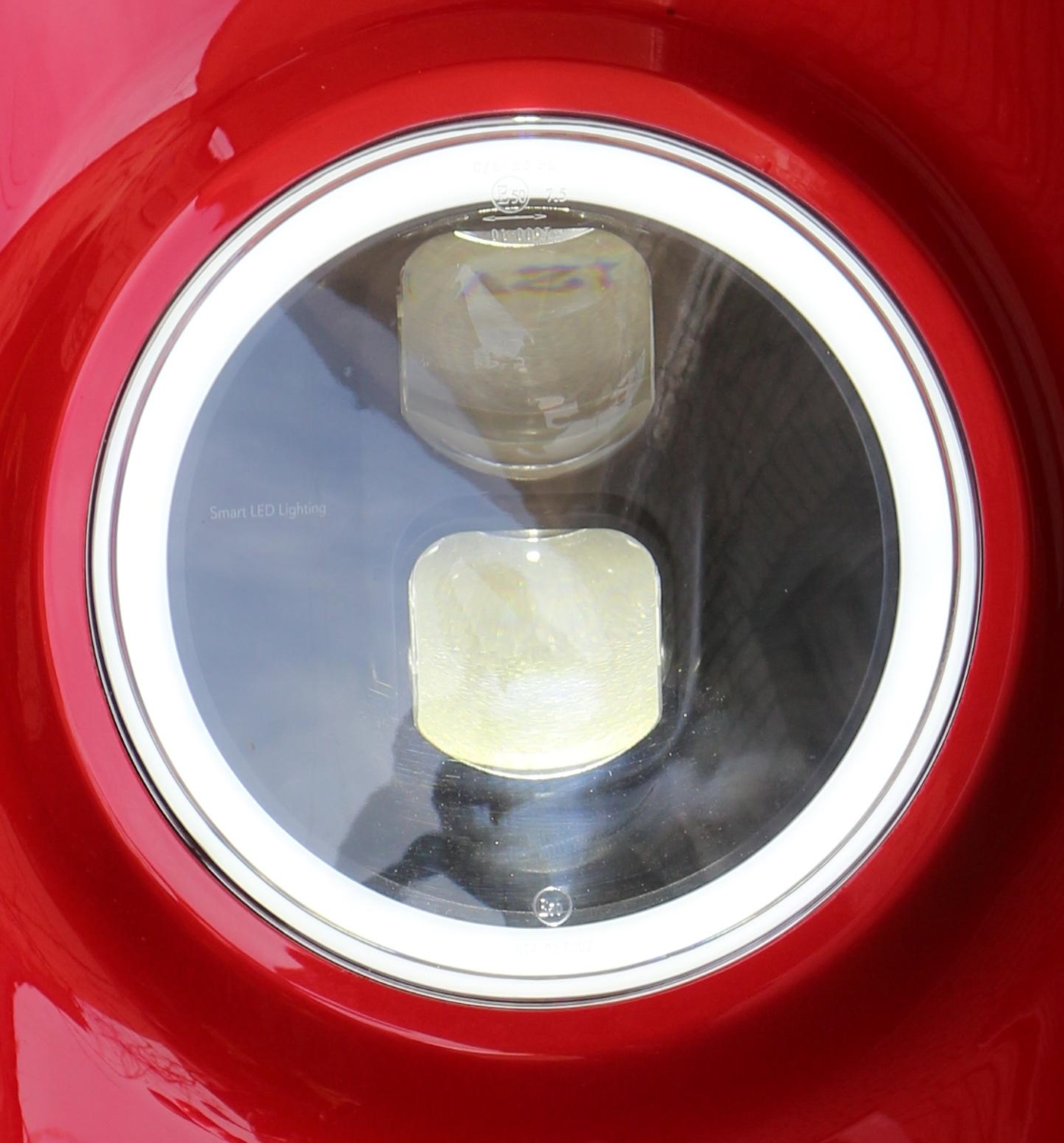

e-Bay-Nutzer
Re: Preisunterschiede bei Akkus von unu und niu
Beitrag von e-Bay-Nutzer »
Jetzt isses aber weit vom Accu weg :lol:
Aber bezüglich des LED-Scheinwerfers:
https://www.scooter-power.de/01-Scheinw ... tnr-NIU148
Muß nicht immer teuer sein, und eine Zulassung hat der auch.
gervais
Beiträge: 1362
Registriert: Di 30. Mär 2010, 09:26
PLZ: 3
Beitrag von gervais »
Sehr gute Idee, preiswert zudem. Vielleicht wäre das ein vom Durchmesser und der Einbautiefe her ein passender Einsatz für die nach LED dürstenden UNUisten. Sauber eingepasst, fiele der gar nicht sooo auf. Ist da der LED Trafo bzw. die Konstantstromquelle direkt verbaut oder sep. ?
