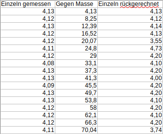

Da ich heute nochmal weg muss, habe ich den Akku vollgeladen und erneut gemessen.
Diesmal zweimal. Einmal gegen Masse und einmal nur die parallel geschalteten Packs: Wie man sieht, ergibt sich aus den einzeln gemessenen und den Verbünden eine starke Differenz. Die Messung gestern war wohl für die Tonne.
Ich weiß nicht, ob ich vor meinem Urlaub eine Messung unter Last durchführen kann, hole das aber nach.
Schon mal Danke für die zahlreichen Ratschläge!
Edit:
Ich glaube, der 200V-Messbereich ist ungenau! Das erklärt auch, dass es bis 20V stimmig ist.
Dirk
Edit:
Dirk

- Beiträge: 19310
Re: Trinity Akku Haltbarkeit
Nur einzeln messen im genauen Messmodus, das aufaddieren mit Messbereichswechsel ist wirklich untauglich.
Und bitte bei Messungen am Elekrtoroller nicht von Masse reden, das ist irreführend. Batterie-Minus wäre hier der korrekte Ausdruck gewesen
In Elektrorollern (und -autos!) ist immer der Batterie-Hauptstromkreis komplett vom Chassis getrennt, und mindestends bei den E-Rollern mit nicht galvansich getrenntem DC-DC-Wandler ist auch der 12V Stromkreis komplett eigenständig und nicht mit dem Rahmen verbunden, denn da ist 12V Minus und Batterieminus zusammengeschaltet.
- Beiträge: 1362
- PLZ: 3
Zustimmung, bis auf GND (grins). Batterie / Controller Minus liegt beim Peugeot E-Viva tatsächlich am Chassis.
Was die Zellen angeht: Wie die Vorschreiber schon bemerkten, liegen die Zellen lastfrei wirklich sehr schön eng zusammen. Die wirklich weichen Packs wirst Du daher tatsächlich nur unter Last bemerken. Wobei ich nicht glaube, dass eine Messung bei aufgebocktem Zustand diese zweifelsfrei entlarvt. Das nenne ich nicht Last. Aufwändig, aber für Dich mangels 50A Last machbar, ist eine Einzelmessung während der Fahrt an einer Steigung. Kurzes Stück genügt. Pack für Pack. Das Umstecken dauert zwar, zeigt aber, wo Du ansetzen mußt.
