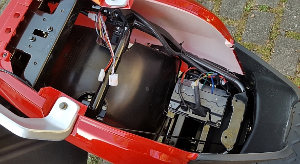

Re: (Un)heimlicher Stromfresser
Das es bei den Rollern mit der Ladebuchse im Helmfach keinen Sicherungsautmaten kann ich nur bestätigen, auch habe ich bisher sonst keine Schmelzsicherung entdecken können. Hier muss es wohl eine elektronische Überlasterkennung in der Batterie und/oder dem Steuergerät geben. Hier noch ein Bild von der Elektrik unter dem Sitz :
- Frudel
- Beiträge: 64
- Registriert: Di 18. Apr 2017, 18:39
- Roller: Niu Electro
Der Roller den ich bei meiner Probefahrt gefahren bin, hatte auch die Sicherung im Helmfach. Mein eigener, vor ca 4 Wochen geliefert, hat diese nicht mehr. Auf dem Bild müsste es irgendwo ganz auf der rechten Seite sein. Im Manual wird auch kein *Luftdruckschalter* erwähnt...
