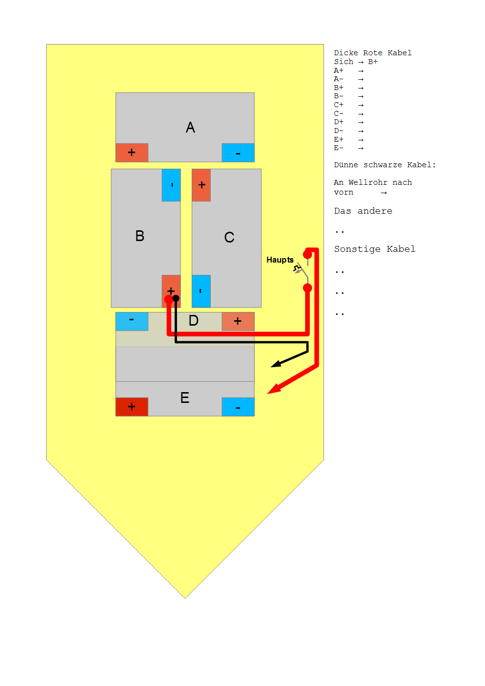

Moin! Gestern half ich einem Freund, die Akkus gegen neue zu tauschen. Leider haben wir arg spät angefangen, zu fotografieren, welches Kabel wo dran muss, und als ich dann mit Roher Gewalt endlich die untere vorderste Batterie gegen den Widerstand des Doppelseitige Klebebands herausgerissen hatte, war unsere schöne Ordnung der lose zum Wiederanschluss bereit gelegten Kabel dahin. Kurz: keine Ahnung, wie das zusammen gehört.
Kann jemand helfen?
Ich habe hier mal eine kleine Tabelle zum Beigefügten Schema vorbereitet, mit dem sich hoffentlich die Zuordnung der Kabel zu Batteriepolen (wie "A+") einfach auflisten lassen sollte. Doppelnennungen sind natürlich nicht notwendig, wenn A+ schon mit D- "verbunden ist, wird D- → A+ nicht mehr benötigt

Schnelle Hilfe wäre toll - ehe wir den Rest auch noch wieder vergessen haben.

Oder hat jemand selbst mal Fotos angefertigt, die uns jetzt weiterhelfen könnten?

vor kurzem wurde das schon ähnlich behandelt:
viewtopic.php?f=7&t=4417
Das musst Du einfach nur auf deine 5 Batterien = 60 Volt übertragen.
Ein bisschen unklar ist mir auf deiner Zeichnung allerdings die dünne schwarze Ader.

Ohne Gewähr, und auch von der Position der dicken schwarzen Ader,
der Länge der demontierten Verbindungsadern abhängig:
- von B- zu A+
- von A- zu C+
- von C- zu E+
- von E- zu D+
- von D- zur dicken schwarzen Ader.
- von B- zu A+
- von A- zu C+
- von C- zu E+
- von E- zu D+

... von der es auch noch 2 gibt - mir auch.> Ein bisschen unklar ist mir auf deiner Zeichnung allerdings die dünne schwarze Ader
Vielleicht hätte ich noch anführen sollen, dass ich kein Physik-Verständnis-Problem habe, ich weiß, wie man aus 5x 12V-Batterien pe Reihenschaltung 60V bekommt. Sondern ich wundere mich, warum ich nirgends ein dickes Minuskabel sehe. Und warum an 2 Batteriepolen zusätzlich die dünnen schwarzen Kabel angeschlossen waren. Ich werde noch mal in die Rollereingeweide kriechen und mir die Controller-Umgebung sowie die Roller-seitigen Enden der dsK (dünne Schwarze Kabel) anschauen.

Die beiden dünnen Adern könnten eventuell die Anschlüsse für das
Ladegerät sein. Eine dicke schwarze Ader muß aber da sein.
