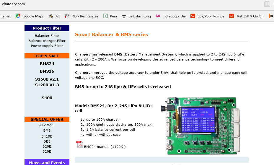

ja war ein sehr netter informationsaustausch. ich muss mich auch bedanken für die geschenke!! hättest du vielleicht noch einen link von dem lipo monitor??
danke
danke
