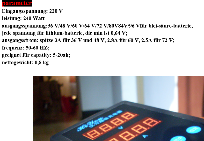

Joehannes hat geschrieben:Der Reservelader hört sich gut an.
Aber das Gerät hat bestimmt keine gute Leistung Und die 0,72 A sind bestimmt Maximum.
Wäre einen Versuch wert.
Wenn die Setting Box dann noch verschiedene Einstellbare hat ein Reserve on Bord Gerät.
Wenn die tech. Daten einigermaßen stimmen kann er bei 72V noch 2,5A....
wir werden sehen.
