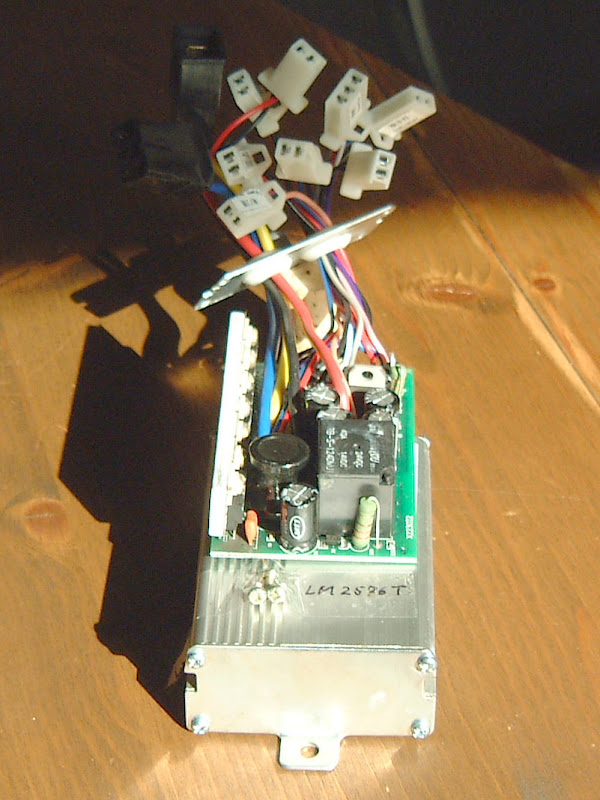

meine 3. Fahrt mit dem Bt-250 endet plötzlich nach 5 km. Es geht ohne Motorkraft bergab
und ich erreiche eine Geschwindigkeit von ca. 30 km/h. Im Tal angekommen gebe ich wieder
Gas, aber es tut sich nichts. Nur die Akkuladezustands-LED’s leuchten noch, der Rest ist tot.
Meine Frau fährt mit dem Ferdinand II nach Hause um das Auto für den Rücktransport zu
holen. Das Warten dauert eine gefühlte Ewigkeit.
Am nächsten Vormittag rufe ich den Service von Rolektro an. Die Hotline ist schnell,
kompetent und freundlich. Wir einigen uns darauf, dass Sie mir einen neuen Controller
zuschicken. Am nächsten Morgen klingelt der Postbote und ich halte das Ersatzteil in den
Händen.
Dank der guten Beschriftung ist der Austausch schnell erledigt.
Die 1. Probefahrt fällt zu Besten Zufriedenheit aus.

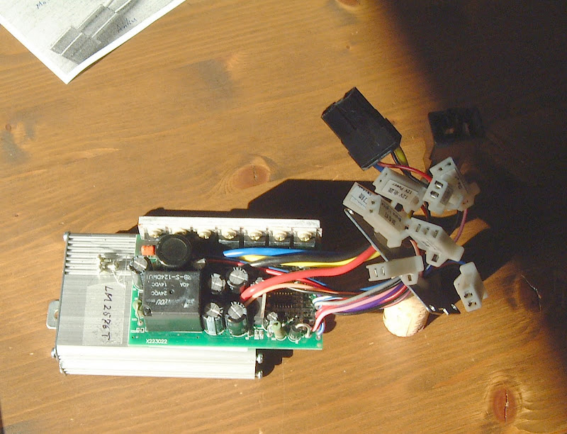

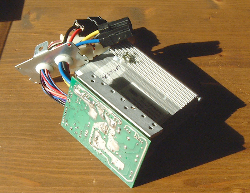

Den defekten Controller schraube ich zum Begutachten auf.
Am vorderen linken Rand der Platine kann man Rauchspuren erkennen. Der IC LM 2576T
scheint durchgeschmort zu sein. Der Spannungs-Schaltregler macht aus den 36V 12V für die
Beleuchtung. Die Bremsleuchte war wohl zu häufig an.
Die ganzen IC’s und Transistoren sind zum Kühlen an eine massive Alu-Schiene befestigt.
Diese ist mit Wärmeleitpaste innen an das Gehäuse geschraubt. Der Controller ist im Akku-
Fach fest angeschraubt, um die Wärme gut ableiten zu können.

Tja, der Spannungsregler ist für 3A ausgelegt, also 36W Gesamtbelastung. Damit ist klar, dass die Serienmäßige Frontscheinwerferbirne mit 35W fehldimensioniert ist. 15W Front, 5W Rücklicht, gelegentlich Bremslicht, das wäre noch ok.
Um erneuten Ärger mit dem Controller zu verhindern wäre nach LED-Umrüstung der Einbau einer Sicherung 3A nicht verkehrt. Für alle anderen Fahrer gilt, dass kurz vor Ablauf der Gewährleistung der Frontscheinwerfer auf 15W heruntergerüstet werden sollte.
