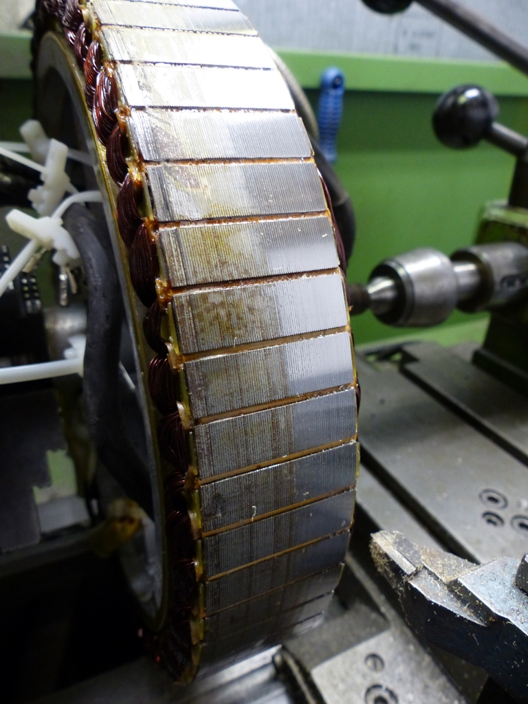

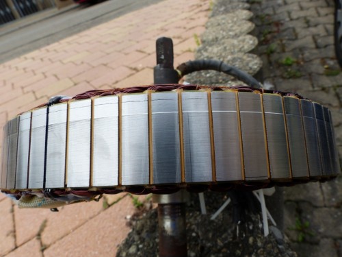

Die Saga ging heute in ihre nächste Runde. Derart vertäut ging der Stator auf der Drehmaschine eines Bekannten zu einem Rotor über:
Hier ein Bild nach etwa dem ersten 10tel: Bis knapp zur Hälfte des Stators (rechte Seite) wurde hier erst Material abgetragen, und das Abgetragene war nur auf ca. 1/3 des Umfangs. Die Reibspuren selbst waren sonderbarerweise noch nicht vollständig angekratzt, und um Rundlauf zu erhalten mussten wir rechts etwas mehr abnehmen, so dass es jetzt eine kleine Stufe im Stator gibt. Nach Engraten der 63 Zwischenräume mit gefaltetem Schmirgelleinen sah das Ergebnis dann so aus: Da fehlt jetzt natürlich ein Menge Material, d.h. der Luftspalt wird erheblich größer als bislang. Wobei er ja teilweise kleiner 0 war vorher
Zum Rostschutz kam da drauf noch eine Schicht Klarsichtlack, der natürlich wieder die neu gewonnene Luft etwas reduziert.

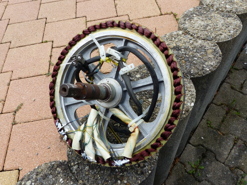

Jetzt erst machte ich mich ans Entkleiden des Sternpunkts, aber was darunter zum Vorschein kam war verhältnismäßig unspekatakulär: die letzten ca. 60mm vom Bündel der drei Phasenenden war irgendwie (vielleicht chemisch? Oder doch nur thermisch?) seines Lacks entledigt worden und das ganze mehr oder weniger großzügig in Lötzinn gebadet: Der heiß gewordene Teil war noch mit Lack isoliert und sieht eigentlich nicht wirklich auffällig aus, außer vielleicht etwas angekokelter Lack tiefer drin im Bündel: Ich vermute, die Hitze staute sich genau dort, wo der Kabelbinder das noch lackisolierte Litzenbündel zusammengequetscht hatte. Ich habe daher nach wieder Einhüllung des Sternpunkts das sowieso schon per Lötzinn verbundene Ende mit einem neuen Kabelbinder an die Statorspeiche geklemmt.

Ich würde noch abwarten wollen, was der Effekt auf Drehmoment / Motorleistung / Wirkungsgrad ist. So viel, wie ich für (vermeintlichen?) Rundlauf an Weicheisen abnehmen musste, muss das eigentlich eine deutliche Verringerung in allen Belangen bedeuten. Außer vielleicht der maxiamlen Geschwindigkeit, die durch die praktische Feldschwächung etwas höher ausfallen dürfte...
Aber ernüchternd war das auf jeden Fall schon
Ich hatte schon einiges erwartet, da mir Robert C. von Quan Shun am Rande einer Diskussion mal zu verstehen gab, dass QS einen Rundlauf von 1mm als i.O. ansieht
Wobei mein Motor hier kein nativer QS Motor sei, was ich aber nicht zu 100% bestätigen oder dementieren kann.

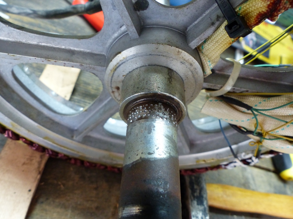

Noch ein Problem: zumindest auf der Scheibenbremseneseite hat der Lagersitz auf der Statorwelle etwas zu viel Spiel zum Innenring des Neuen Lagers, jedenfalls mehr als mir lieb ist. Da ist nichts saugendes mehr, was aus meiner Sicht aber eigentlich sein sollte, der Innenring "noddelt" leicht uznd gut sprübar auf dem Durchmesser rum. Gibt es irgendwelche Ideen, wie man dieses Spiel verringern könnte, ohne Auftragsschwießen und nochmalige Drehbearbeitung der Welle? Es lastet natürlich das hintere Fahrzeug- und Zuladungsgewicht drauf sowie die sicher immer noch extreme elektromagnetische Belastung...

Mit Loctite festkleben. Sollte nochmal eine Reparatur erforderlich sein, ließe sich das Lager mit Feuer und Flamme (erhitzen) wieder abziehen. Als Luftspalt sähe ich 0,5mm als normal an. (Chinesische Motorachsen sind wohl nicht aus bestem Material?).

Durch Rändeln? Dafür brauchst Du natürlich wieder eine "Drehhilfe" . Das AchsMaterial - sofern nicht gehärtet (Brinellhärte??), ich habe das glaube ich nur mit ST37 in Erinnerung - wird ja durch diesen Vorgang verdrängt und der Durchmesser dürfte größer werden.
Aber ob man so etwas für Passungen / Lagersitze verwendet, entzieht sich meiner Kenntnis. Noch dazu müsste man das Verhältnis abschätzen, um wieviel Zehntel mm das was ausmacht.

Stimmt, Rändeln wenden wir auch bei der Arbeit an, um Einpressvorgänge mit weniger Kraft zu ermöglichen. Ich muss mal meinen Bekannten fragen, ob er auch Rändelwerkzeuge hat. Immerhin ist er von der Ausbildung her Dreher. Viele von Hand gesetzte Körnerpunkte könnten es aber auch schon richten, zumindest ansatzweise - das habe ich von meinem Musterbauer gelernt
Und die Härte ist wahrlich kein Thema bei dieser Chinawelle, siehw z.B. die Thematik "Gewindekaries"...
Loctite. Da gäbe es mehrere Pferdefüße, angefangen mit wie der abbindet: Ein anaerob (unter Sauerstoffabschluss) abbdindender würde nur bedingt funktionieren, weil der Spalt schon mehr als ein Zehntel sein dürfte. Und das mit Feuer und Flamme zum wieder Lösen ist auf der Bremsscheibenseite eine recht schwierige Sache, weil die Nabe dort sehr ausladend ist und das Lager somit gute 30mm tiefer liegt.
Ich sehe schon, das muss sich noch etwas setzen und reifen. Zum Glück herrscht da keine Eile. So in aller Ruhe, ohne Termindruck, weil ich auf die Reparatrur nicht mehr direkt angewiesen bin, macht die Bastelei endlich sogar Spaß

Heute war nun das Finale angesagt, Wellenübergangspassung für Lager wieder passend machen, Lager und Dichtringe einpressen, zusammenbauen, testen.

Felge/Rotor aufheizen war als nächsstes dran. Der Lagersitz auf der Kabelaustritts-Seite der Motorwelle war mit genau Ø15,00 schon so i.O.

Nun kam der interessenteste Teil des Zusammenbaus: Wie würde die gekörnte Welle per Magnetkraft ins Rotorlager gezogen werden? Tatsächlich bremsten die Körnungen das Reinschnappen sehr gut, so gut, dass der Stator mit Motorwelle garnicht ganz ins neue Rotorlager eintauchte. Ich musste den Motor umdrehen und die Statorwelle per klopfen des anderen Wellenstummels auf die PVC-Matte vor meiner Werkbank klopfen, um die Wellen vollends reinzubekommen. Bingo - spielfrei
