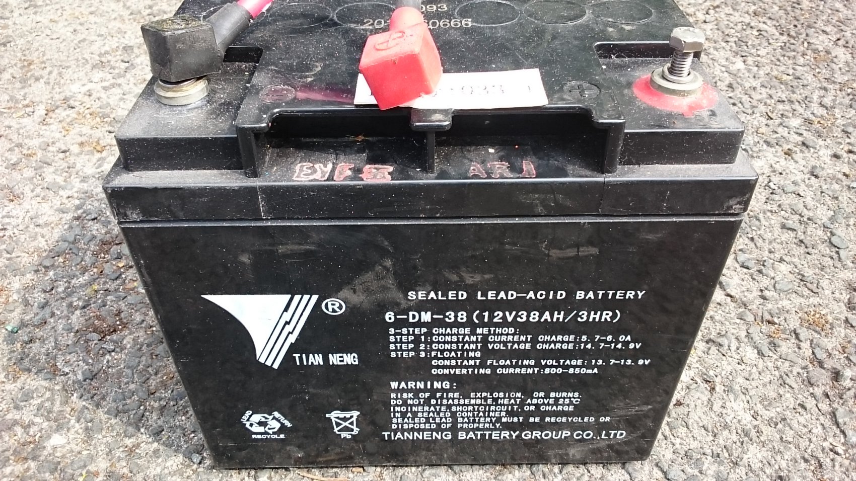

Akku TIAN NENG oder TianNeng 12V 38AH LEAD ACID
Lange gesucht, jetzt aber leider nur gebraucht gefunden. Hat jemand hier im Forum solche Blöcke verbaut und kann dazu etwas schreiben?

Die 12,7V waren nach 20 km Fahrt. Am Berg werden es wohl schon 60 oder 80 Ampere sein.
Das Wattmeter muss ich noch verbauen um auch bei der Fahrt die Spannung zu erkennen.

Ich habe die obigen Angaben nochmals geprüft. Es sind wirklich verblüffende Ergebnisse. Auch nach einer Fahrstrecke von 10 km liegt die Ruhespannung
bei noch 12,9V. Diese Akkus sind zwar auch schon 2 oder 3 Jahre alt haben aber wenige Zyklen, denn sie sind in einem Roller mit auch sehr wenig Kilometern.
Wie wir eigentlich wissen sollte das dann nicht unbedingt von Vorteil sein. Aber die stecken das weg.
Wenn an der Qualität wie von Tomchina bereits geschrieben was dran ist dann sind diese Dinger wirklich besser als greensavers.

Re: Akku TIAN NENG oder TianNeng 12V 38AH LEAD ACID
Wenn man die Reichweite eines Rollers generell nicht braucht. Was spricht dann noch gegen eine
Vollladung bis 14,4/ 14,8V laut Datenblatt. Bei einer Ladung bis 14V oder im 5er block bis nur 70V
könnte doch Stress vermieden werden.
