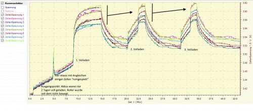

 Dann bleibe ich lieber dabei, die Zellen ab und zu zu kontrollieren und ggf. einzeln anzugleichen. Ich habe gestern nochmal das Laden protokolliert, vorher noch ein bisschen mit dem Abgleichen der Zellen mittels 12V Glühlämpchen* experimentiert. Ausgangspunkt: Die Zellen waren bereits vor zwei Tagen voll und haben sich bis gestern  auf ca. 3.42V beruhigt. Habe dann das Ladegerät 3 mal bis zur Abschaltung laufen lassen. Dazwischen durften die Balancer ein paar Minuten werkeln.
 Dann bleibe ich lieber dabei, die Zellen ab und zu zu kontrollieren und ggf. einzeln anzugleichen. Ich habe gestern nochmal das Laden protokolliert, vorher noch ein bisschen mit dem Abgleichen der Zellen mittels 12V Glühlämpchen* experimentiert. Ausgangspunkt: Die Zellen waren bereits vor zwei Tagen voll und haben sich bis gestern  auf ca. 3.42V beruhigt. Habe dann das Ladegerät 3 mal bis zur Abschaltung laufen lassen. Dazwischen durften die Balancer ein paar Minuten werkeln.* Aber selbst das müsste doch eine elektronische Schaltung mit 16 kleinen Verbrauchern auf einer Platine hinbekommen, also nicht laden, sondern bis auf Gleichstand (mit Sicherheitsabschaltung lowvolt natürlich) entladen. Laden kann ja mein Ladegerät anschließend wieder bis Ladeschluß.
Meine Zellen: Zellen 1 bis 8 Zellen 9 bis 16 Oder sollte ich doch besser mal mit dem Laborlader einzeln die betroffnen Zellen anheben bis auf 3.65V?
