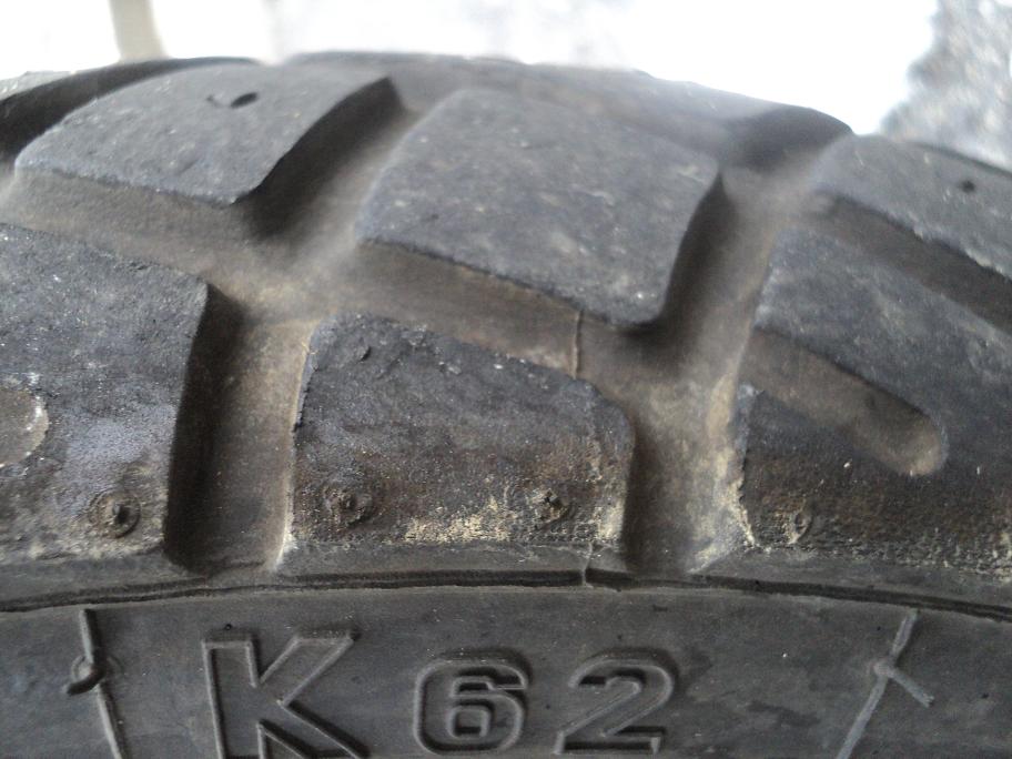

Heute ist der Winter auch in bei mir in Wien angekommen. Schneefall. Aus diesem aktuellen Anlaß: Welcher Reifen ist der beste? Ganzjährig fahrbar soll er sein, und sogar bei Regen auf Straßenbahnschienen nicht schleudern.

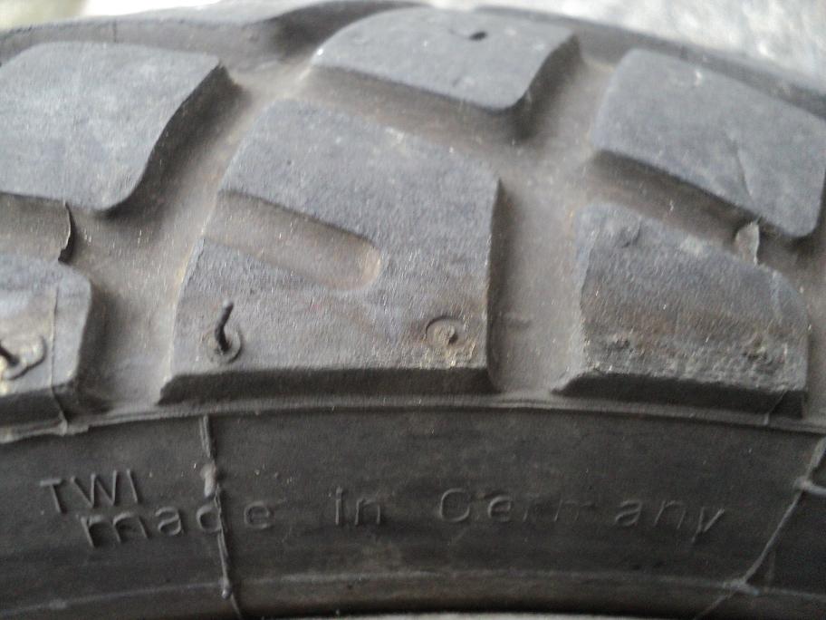

Mein Kandidat: Heidenau M+S Snowtex: Made in Germany, das ist heutzutage schon selten. Sieht irgendjemand die angeblich eingearbeiteten Textilfasern? Ich nicht, ist mir aber egal. Und so sieht er halt aus nach 3 Jahren. M+S Kennzeichnung. Einen Nachteil hat er, finde ich: Er hat ein grobes Profil, aber ich würde mir zusätzlich eine Menge feiner Rillen, bzw. sogar Lamellen, wünschen.

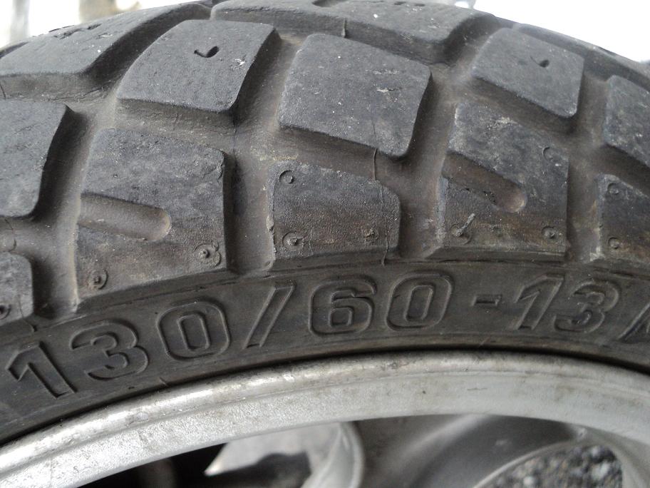

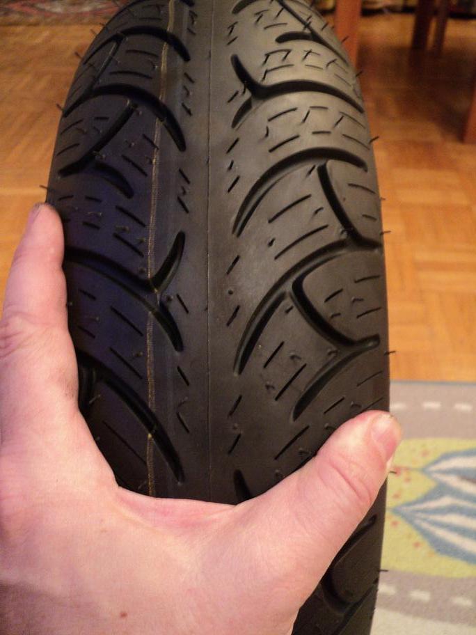

Und noch ein Foto: Typbezeichnung K62:
So ähnlich wie dieser Reifen: Die feinen Rillen sollten aber nicht auf jeweils einer Seite alle (ungefähr) parallel, sondern immer kreuz und quer angeordnet sein.
Die Gummimischung greift sich ein bißchen weicher an als üblich. Wenn es nach mir ginge, sollte er eine geringere Anzahl grober Rillen und dafür zusätzlich viele feine Rillen/Lamellen haben.So ähnlich wie dieser Reifen: Die feinen Rillen sollten aber nicht auf jeweils einer Seite alle (ungefähr) parallel, sondern immer kreuz und quer angeordnet sein.

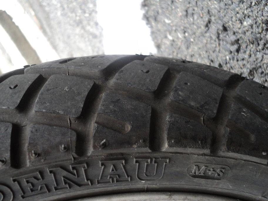

Ich bleibe dabei: Mein K62 M+S ist weich, und das muß er auch sein, damit er auch auf nassen oder frostig kalten Straßenbahnschienen und auf vom Schwerverkehr blankgeschliffenem Asphalt Halt findet.
Natürlich kann ich nicht dafür garantieren, daß die in Heidenau jetzt noch die gleiche Gummimischung verwenden wie bei meinem 3 Jahre alten Reifen. Und auch nicht dafür, daß sie beim K58 und K62 die gleiche Mischung verwenden.

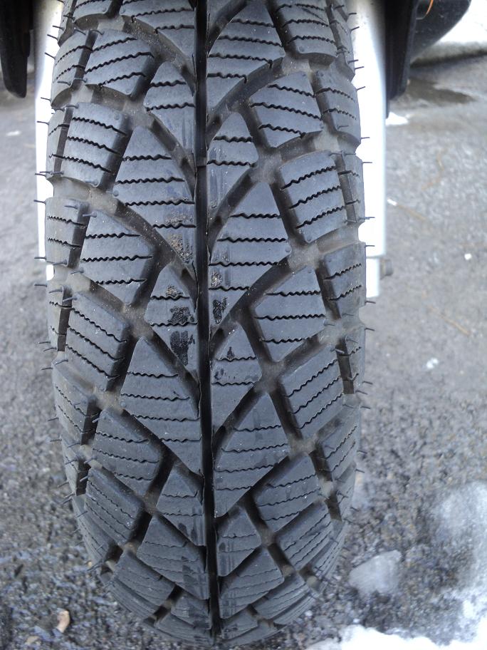

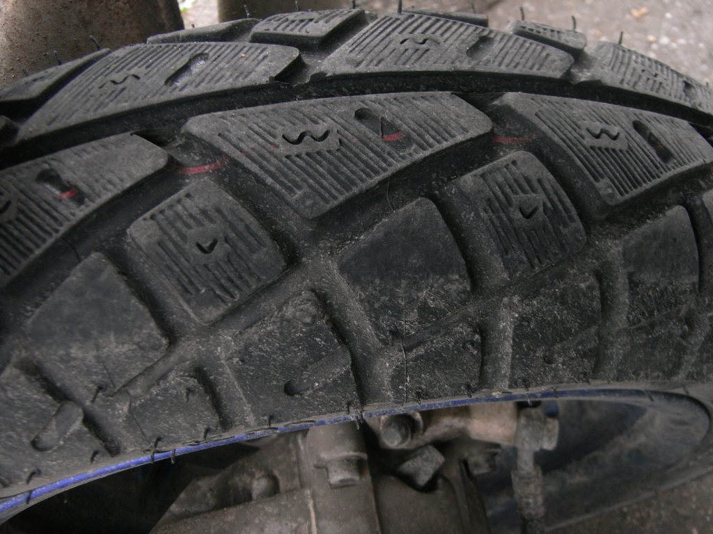

Heute Mittag habe ich zufällig einen geparkten Roller mit Lamellen-Heidenau gesehen:
So, und jetzt kommt was seltsames: Dieser Reifengummi greift sich (Reibe-, Drück- und Stollenverbiegeprobe) viel härter an als meine K62 M+S.
Das ist also ein echter Lamellenreifen. Mit quer angeordneten Lamellen: Zum Beschleunigen und Bremsen ideal. Leider gibt es keine Längsrillen gegen seitliches Wegrutschen.So, und jetzt kommt was seltsames: Dieser Reifengummi greift sich (Reibe-, Drück- und Stollenverbiegeprobe) viel härter an als meine K62 M+S.

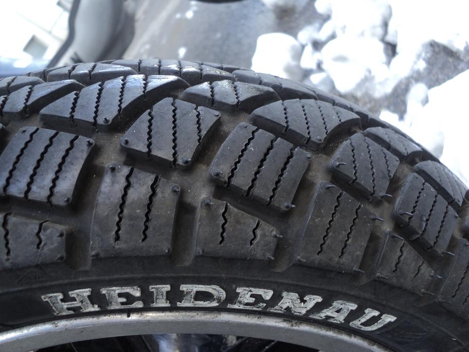

Und wie MEroller schrieb: Für den Geradeauslauf wäre es besser, in der Mitte einen durchgehenden Steg zu haben.
Alt und neu im Vergleich: Und trotz aberwitziger, pubertätsbedingter Fahrmanöver hat es mich auch bei nasser Fahrbahn mit diesen Reifen nie hingestreut. Dieses Profil dürfte für Nässe ideal sein, was meint ihr? Nur bei tiefem Wasser (Aquaplaning) nicht: Dazu müßten die Rillen nach außen zwecks Ableitung offen sein.

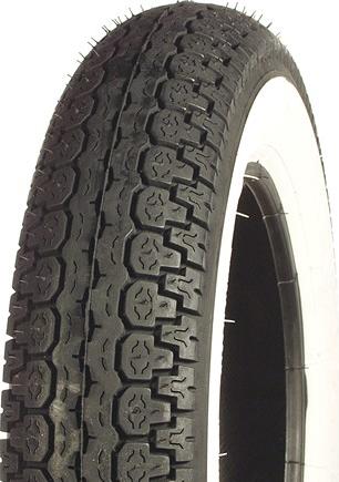

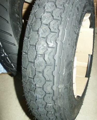

In meiner Jugend bin ich ja mit solchen Reifenprofilen gefahren, die waren damals modern: Man beachte: Es gibt 2 Sorten Rillen: Die breiteren mit ca. 4 mm Breite und in den Profilblöcken drin nochmals schmale mit ca. 1 mm.Alt und neu im Vergleich: Und trotz aberwitziger, pubertätsbedingter Fahrmanöver hat es mich auch bei nasser Fahrbahn mit diesen Reifen nie hingestreut. Dieses Profil dürfte für Nässe ideal sein, was meint ihr? Nur bei tiefem Wasser (Aquaplaning) nicht: Dazu müßten die Rillen nach außen zwecks Ableitung offen sein.

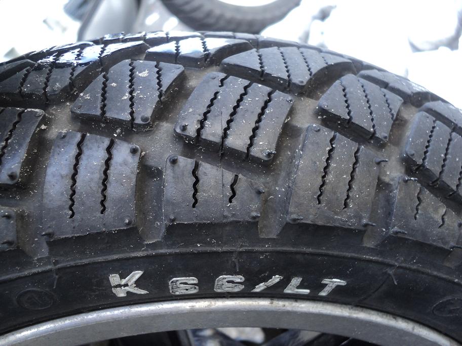

Hast du dir schon mal die IRC Urban Snow angesehen? Mit diesen Reifen fährt die Post in der Schweiz glaub ich mit ihren Elektrorollern und einer im Netz ist damit im Winter auch schon gefahren, ob sie allein bei Nässe so tauglich sind weiß ich nicht, das Profil sieht aber gut aus.

Sehr interessanter Reifen mit Lamellen so, wie man sie am Zweiradreifen braucht, aber wohl nicht so ganz ganzjahrestauglich dank erhöhtem Verschleiß im Sommer und wohl auch leicht schummrigem Fahrgefühl.Marida hat geschrieben:Hast du dir schon mal die IRC Urban Snow angesehen?
Nichtsdestotrotz hier die Bilder von meinen zwei Heidenau K62:
Erst mal der hintere mit gerade mal 200km Laufleistung: Im Detail sind die kleinen Diagonalrillen in der Mitte ganz gut zu erkennen, ebenso wie die deutliche Rille in Reifenmitte, die bei neuem Reifen vor allem vorn anfangs für leichte Unruhe bei Geradeausfahrt sorgt: Und jetzt der Vordere mit 4 Jahren und 24 000km auf dem Buckel, da ist von den Diagonalrillen natürlich nix mehr zu sehen, dafür der Laufrichtungspfeil auf der Flanke:
