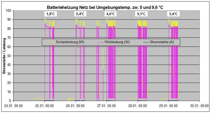

Das kalte Wetter letzte Woche hat meine vR one Batterieheizung an den Rand ihrer Möglichkeiten gebracht - sie hat die Nacht und auch tagsüber durchgeheizt und nur noch zu einem Zeitpunkt die Abschaltschwelle von ca. 23°C kurz überschritten: immer dann, wenn kurz vor Ladeende das BMS zu balancieren began, was die Platine, auf der ungeschickterweise die Temperaturesensoren angebracht sind, zusätzlich aufheizt. Außerdem sieht man hier nach dem Einschalten, dass eine der etwas kleineren 12W Heizmatten vorn oder hinten am Anfang immer einen Wackelkontakt hat und erst mal keine Power zieht, bis es etwas wärmer wird und sie wieder Kontakt bekommt, was die Anfangs-Wirkleistung vom Netz von 69 auf die korrekten 83,5W hochtreibt (drauf klicken zur vollen Größe):Die Batterieheizung kriegt also in etwa eine Deltatemperatur von maximal knapp +25K (oder °C) gegenüber der Umgebungstemp. zustande.
Zum Vergleich die wesentlich wärmere aktuelle Woche. Je wärmer, desto kürzer werden die Heizzyklen:Die zwei Spitzen am Abend des 26.01. waren während dem Zwischenladen vor der abendlichen Fahrt zur Mäulesmühle und dem dortigen E-Fahrer-Stammtisch.
