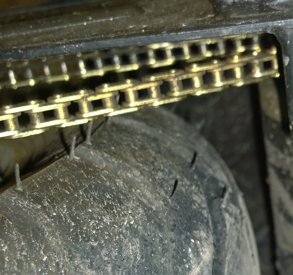

Habe die Kette etwas angezogen, jedoch hilft das nicht, da die Kette viel zu nah am Rad allgemein ist. Zu fest soll man die Kette ja auch nicht spannen. Die Kette ist so nah, dass es die abstehenden Noppen berührt.

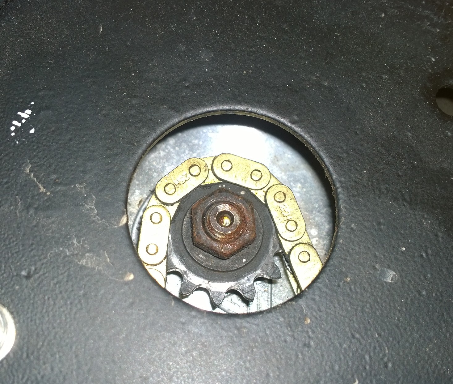

Das Problem könnte vielleicht daran liegen, das ich nur eine Seite angezogen habe zum Kette spannen. Das andere, kleinere Teil hatte ich nicht mit angezogen? Siehe Foto, dass habe ich nicht angezogen.
Das Rad ist eigentlich nicht schief. Das Schutzblech ist schief.
- Beiträge: 19065
Re: Roller Wartung/Sicherheit für Laien
Das ist ein Bild vom Motorritzel vorn, da sieht man nichts von der Hinterradachse drauf

Die Kette ist gespannt. Deutlicher Unterschied. Knallen tut es trotzdem, gibt es eine einfach Lösung die Kette ca. 1 cm vom Rad wegzubekommen.
