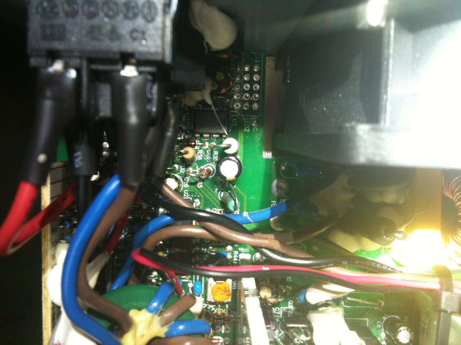

Re: E-Max 110S - Ladehemmung -
Nun ja... Ladegerät ist ja nicht gleich Ladegerät. Ich selber habe das vom E-MAX noch nicht geöffnet, aber Peter hat es wohl schon getan:
viewtopic.php?f=46&t=3283
- Dateianhänge
- 19103-2-daumen-hoch-smilie.jpg (21.59 KiB) 2229 mal betrachtet
- Original-Lader e-Max mit 2 Poti Spannung-Strom 001_1500x1125.jpg (72.77 KiB) 2214 mal betrachtet
Erider Thunder | 5KW | 2012 | 24 * GBS LFMP 40AH | 2.89 kWh | 72 V | Kelly 72201AJ | L3e
- Beiträge: 6501
So ist es. Wird auf Linksanschlag hinauslaufen. Am Poti drehen, wenn das Ladegerät pulst, also zum Ladeende hin. Die älteren E-Max LG nicht über Nacht eingeschaltet lassen. Es kann passieren, dass am nächsten Morgen das LG nicht abgeschaltet hat, der Lüfter läuft und das Vielfachmeßgerät 63,x Volt anzeigt. Ursache: Der Prozessor im LG hat sich aufgehängt, also immer eine Zeitschaltuhr verwenden. 10A LG: pro 10 gefahrene km 1 Stunde laden. 20A LG: pro 10 gefahrene km 1/2 Stunde laden.
