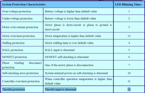

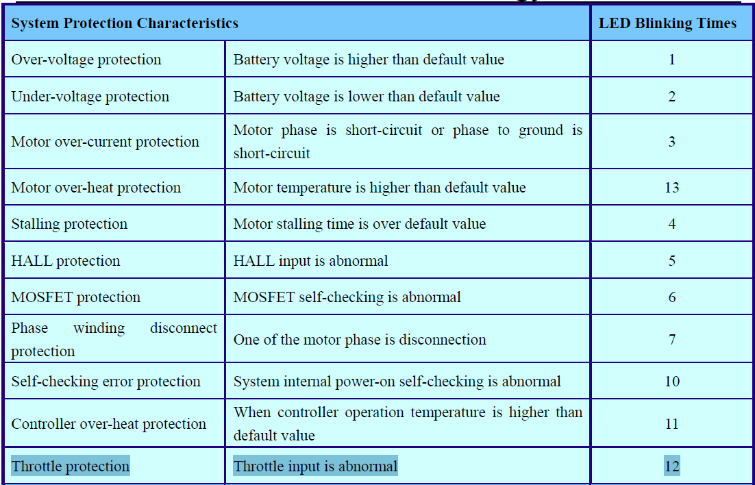

Tja, da sich Coolio bislang nicht wieder gemeldet hat gehen wir mal von Lingbo aus. Hier die LED-Blinktabelle von Lingbo / Goldenmotor FOC Controllern:

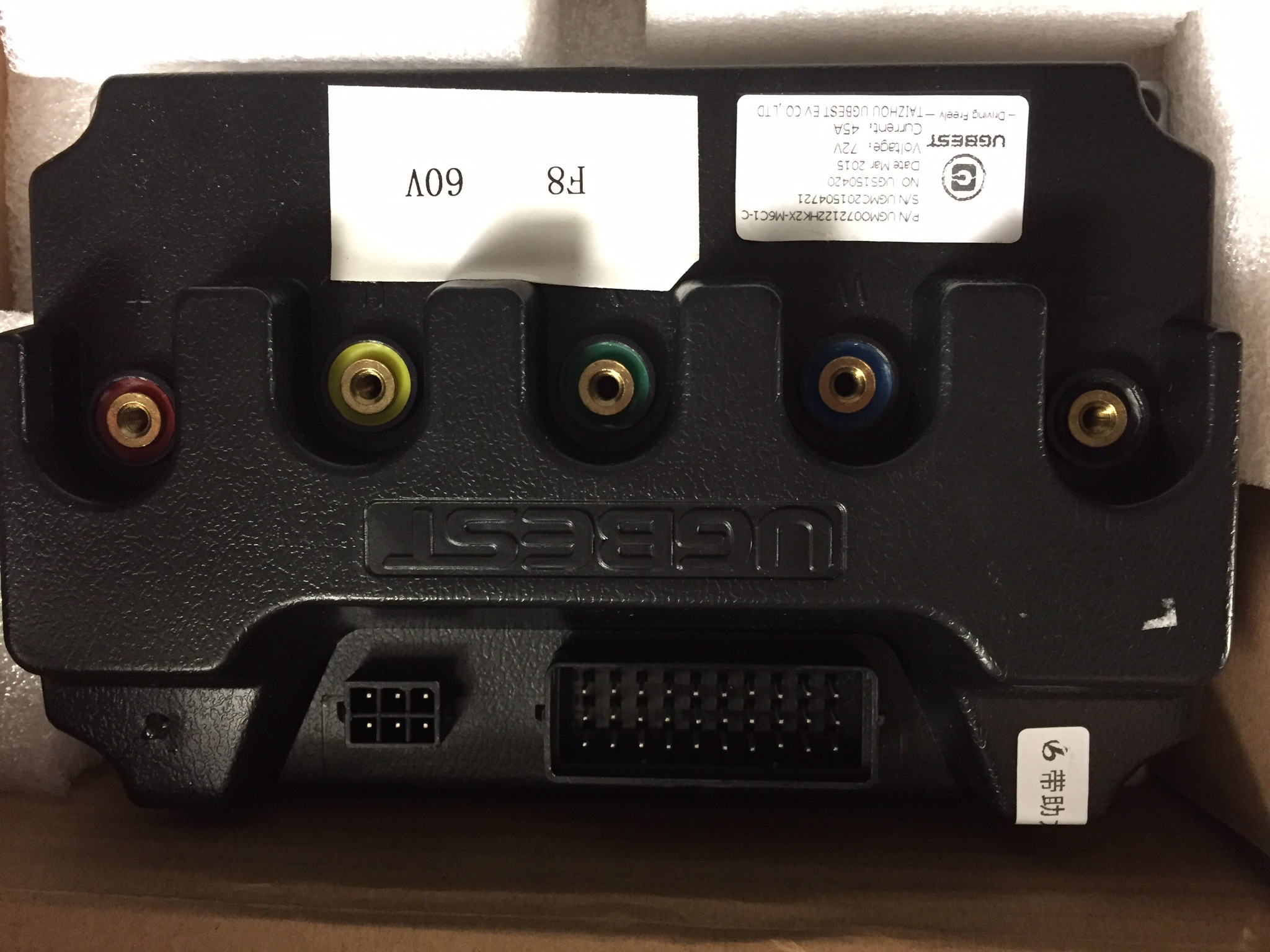

Auf dem Controller steht UGBEST drauf, sieht aber weitestgehend wie die Lingbo Controller aus. Die Codeliste könnte evtl. zutreffen. Gasgriff wurde schon einmal getauscht, da der alte durch einen Sturz beschädigt war. Neuer Gasgriff, Controller und DC Wandler sind von Trinity unterwegs und werden demnächst eingebaut. Es ist also Bewgung in die Sache gekommen. Durch eine anstehende OP der rechten Hand werde ich wohl den Roller in den nächsten 2 Wochen nicht testen können. Das wird die Servicewerkstatt sicherlich für mich machen.

Dank an MEroller für die Blinkcodes.

Vielen Dank für die Genesungswünsche. Werde sofort berichten, was der Einbau der neuen Teile gebracht hat. Hier mal ein Foto des frischen Controllers.

Ja, rechts unten in der Ecke ist ein Kleber mit dem Markenzeichen von Lingbo drauf. Aber dies scheint eine spezielle Gehäuseform für UGBEST zu sein, ein solcher Controller taucht auf der Lingbo Hompeage nicht auf. Trotzdem, die Blinkcodes sollten auch für diesen Controller passen.Coolio2004 hat geschrieben:Hier mal ein Foto des frischen Controllers.
