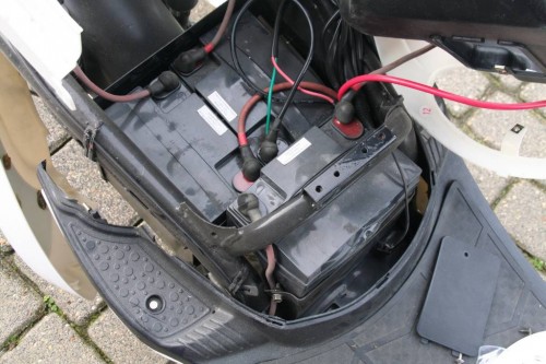

Okay, ich habe inzwischen eine bessere Antwort vom VK erhalten, er hat mir Bilder der vier — wie vermutet blebasierten — 12V-Akkus gecshickt.
Für mein Streckenprofil wäre Blei durchaus okay, da ich aber keine Steckdose in der Nähe habe und die Akkus zum Laden mit rein nehmen muss, wird es etwas schwerer zu tragen.
Ich habe irgendwo gelesen, dass bei solch einm Kauf auch das Ladegerät mit ersetzt werden sollte, was haltet ihr davon?
Wäre eine Umrüstung von Akkku, Balancer und Lader auf Lithium ohne Probleme möglich?
Wie sieht es mit AGM vs. Vlies aus, sind die ohne Tausch der restlichen Elektronik vertauschbar?

"Valve regulated lead-acid battery" --> Das sind also Bleibatterien, keine Lithium.
Wenn du die Teile jedes mal rausnehmen musst, um die zu laden, dann mal Prost Mahlzeit. Jede Batterie wird wohl um die 15kg wiegen. Das würde ich mir nich antun. Tut es nicht ein Verlängerungskabel?
Im Übrigen sieht der Akku defekt aus. Mindestens dieser muss neu, wahrscheinlich alle.

Ich war schon davon ausgegangen, dass das Blei und defekt ist, 12V ist mit Lithium ja gar nicht ohne weiteres möglich.
