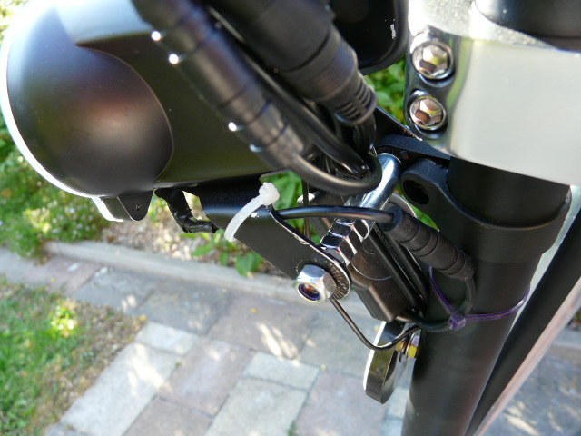

Hier noch ein paar Detailbilder zum Zusammenbau. Ist alles ziemlich robust. Die Kappen oben muss ich noch abändern, sieht nicht ganz so aus wie ich mir das gedacht hatte, vernünftige Staubkappen müssen da noch hin, sind derzeit noch schwarz lackierte Zaunkappen aus dem Gartencenter...
Das mit der Funktion der beiden Lampen ist mir neu, da ich ja die eine notwendige Lampe für den Strassenverkehr ohne Veränderung betreibe. Naja, deutsche Gesetze, wer versteht die schon...
