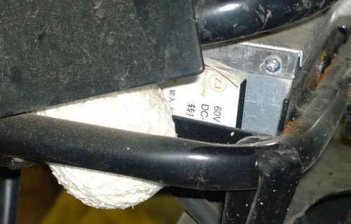

auf der Suche nach einem schönen Platz für die 3 Cellloger und den Cycle Analyst vorne rum auch mal freigelegt ....
mal eine schöne Methode den DCDC Wandler zu befestigen .... Bauschaum
und der Wandler ist nur für 60V
Bisher hat der wohl funktioniert ... mal aufschrauben was da drinnen ist ...
zu dem Thema mit dem kaputten Zündschloss bei Johannes und dem Hinweis von ME Roller mit dem Licht eingeschaltet beim Schlüssel rum drehen
muss ich mir auch noch was überlegen. Evtl. ein Halbleiterrelais zum entlasten des Zünschloss

Re: Wiederaufbau Solarscooter SC 3540/4040
Da wird nix wackeln mit Bauschaum.
Kannte ich auch noch nicht.
Könnte man ja auch im Batteriekasten verwenden.
Der 60V DC/DC kann das Pimpen auf 72V ab. Er muss ja auch bei geladenen Akkus mit 73V bei 20 Zellen klar kommen.
Auch der Controller kann das ab. Nur die Unterspannabschaltung greift dann nicht im controller.
Aber Lüsterklemmen im Nassbereich ein nogo.
