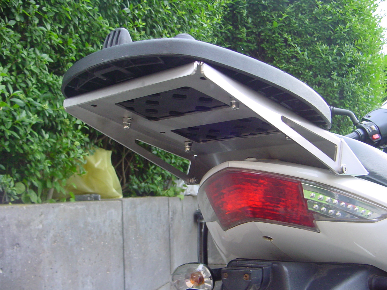

Auch meinen selbst designten Gepäckträger am ersten E-Roller, e-Sprit Fury bzw. erider Thunder, hatte ich aus Edelstahlblech lasern und abkanten lassen, sah bis zum Schluss tip-top aus trotz ganzjährigem Fahren, und tun an diversen anderen Thundern hier im Forum inzwischen Dienst (und einer dürfte noch den Händen des e-Sprit-V2-Betrügers aus Österreich sein, den er mir nie bezahlt hatte :evil:
