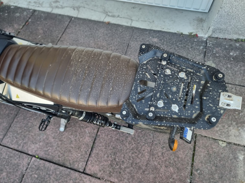

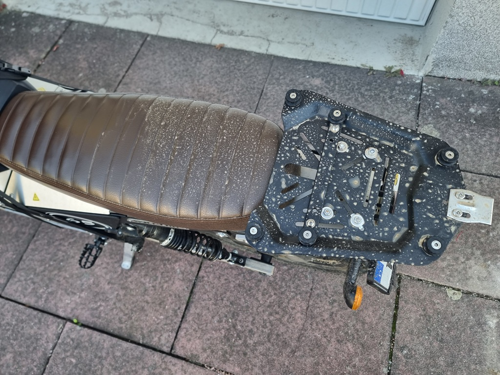

Gestern bin ich bei ca.14 Grad viieele Regen-Kilometer gefahren, und mir wurde ordentlich kalt dabei.
Erst jetzt sehe ich die Rückseite meiner Jacke: Ganz schön eingesaut, besprenkelt und eingetrocknet.
Gute Gelegenheit, den Wetterschutz genauer unter die Lupe zu nehmen.
Also "hinten" ist das nicht so toll, siehe das Bild mit der Sitzbank, die Jacke sieht auch so aus. Aber kein Grund, eine hässliche Hinterradabdeckung anzubringen.
Der Beweis steht zwar noch aus, aber ich behaupte, wenn ich das originale Black-Tea-Topcase bei der Fahrt montiert gehabt hätte, wäre mir das erspart geblieben. Also beim nächsten Regen nur noch mit Topcase, alternativ mit Sozia als Schmutzfänger fahren.
Die Jacke ist auf der Vorderseite übrigens absolut ohne Drecksprenkler geblieben. Selbst der kleine Tankrucksack ist sauber geblieben.

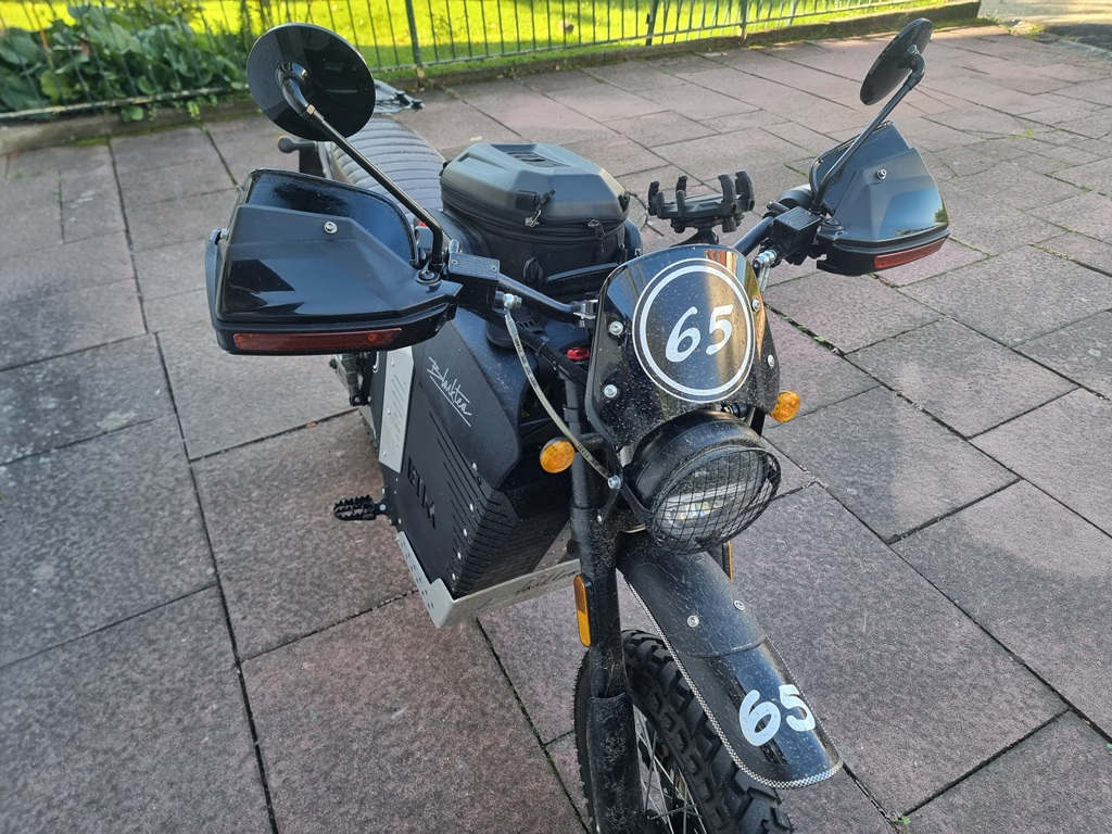

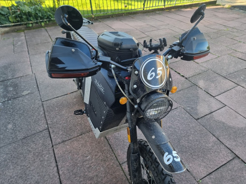

Das verlängerte Vorderradschutzblech hat nach meiner Meinung ganz viel nach oben geschleudertes Fahrwasser verhindert, aber halt nicht zu 100%.
Schade, dass das (kratzerempfindliche Kunststoff-) Scheinwerferglas immer noch eingesaut wird.
Am kleinen Windschild kann man sehen, dass es zum oberen Rand hin fast keine Fahrwasserspuren mehr hat. Die Höhe ist also OK.
Wie sieht das bei Euch am Windschild aus, die ihr noch das kleine Vorderradschutzblech habt?
Ich habe mir noch ein wenig höheres Windschild bestellt, gleicher Bauart. Zum Testen, wie sich das als Kälte/Windschutz auswirkt, vllt. sind damit auch die Helmverwirbelungen schlechter, mal sehen.
Montiert habe ich mir auch Handschützer (und deren Wirkung durch Verlängerung mit Alublechen weiter verbessert).
Und dazu noch Heizgriffe angebracht. (Folientyp, zum Anbringen AUF die vorh. Griffe, haben bessere Heizleistung).
Laut Viktor muss der onBoard12V Spannungswandler MAXimal (Fernlicht, Bremslicht, Blinker & Hupe) 6A od. weniger liefern, und 10A kann er.
Meine Heizgriffe ziehen max. in den drei Stufen 1A, 1,5A, 2A, wobei die höchste Stufe kaum erträglich heiss wird. Also passt die Bordelektrik.
Ich fuhr mit dünnsten Sommerlederhandschuhen, und die Hände blieben trocken und warm.

Ich bin heute ohne Regen, aber mit nasser Straße gefahren - Ergebnis war, komplette Maschine mit mir von vorne bis hinten mit (Drecks)Wasser verschmutzt. Bisher habe ich das Original-Schutzblech vorne, aber es ist schwarz, vielleicht das alte kurze (? obwohl ich die WF noch überhaupt nicht lange habe).
Genau zwischen 30-50km/h wird das Wasser der Straße komplett genau auf meine Helm/Visierhöhe geschleudert, so dass es aus meiner Sicht so aussieht, als führe ich im strömendem Regen, obwohl sogar größtenteils Sonne+große Wolkenlücken waren. Das war schon ziemlich nerfig (und muss für Beobachter andererseits auch witzig ausgesehen haben). Leider habe ich es versäumt die Spuren per Foto zu sichern, um sie dir zu zeigen, aber ich weiß noch, dass ich das Windschild sauber geputzt habe, weil es komplett nass und dreckig war.
Wie hast du deine Verlängerung des Schutzblechs gemacht? Sah auf den Bildern zuerst so aus, als ob du es selbst geschnitten hast, aber auf den letzten sieht es so "professionell" aus, sind da Aufkleber (schwarz, Karbonrand?) drauf, oder hast du eins aus dem Zubehörhandel? Ich brauche für mich auf jeden Fall auch eine Verlängerung, das Wasser "von oben" ist ja zumindest sauber, mit meiner "nur über nasse Straße fahren" habe ich aber alles komplett eingesaut. Wie groß ist deine Verlängerung?
Ich wäre auch neugierig ob das Topcase von hinten ausreichend hilft.
