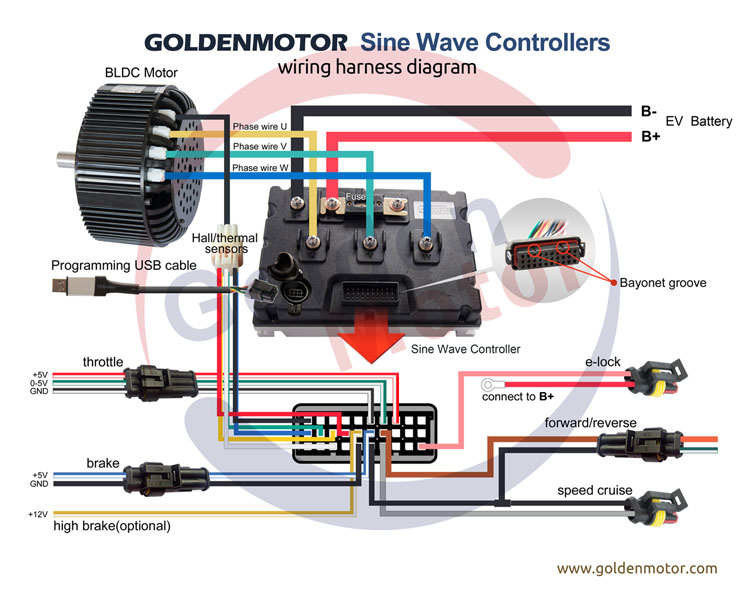

das ist eben genau das Problem, wenn es da einen Wackekontakt im Schutzschalterkontakt (oder ggf. auch im Zündschlosskontakt) gibt und die Kondensatoren im MotorContoller mal Spannung bekommen und sich fix auf Batteriespannung aufladen und dann bleibt die Stromzufuhr plötzlich von Akku-Seite her weg und man misst trotzdem auf der Fahrzeugseite eine langsam (durch den MotorController) abnehmende Spannung. Man such sich "den Wolf" nach dem Problem, aber es liegt vielleicht genau auf der anderen Seite .
Zuerst sollte man sich aber sicher sein, dass da nicht ein Kurzschluss im Motor-Controller Leistungsteil (auf der Zuleitungsseite dick Plus und dick Minus) besteht. Wenn man das ausschlißen kann, ist der Rat von Afunker hier wahrscheinlich angesagt. Den Schutzschalter entfernen und einen Neuen einbauen, oder testweise eine Kabelbrücke rein (dann natürlich ungesichert), um zu prüfen, ob es am Schutzschalter lag (Handschuhe geben einen gewissen Schutz vor den 80 Volt, wenn sie trocken sind),
Auf ähnliche Weise kann man auch testen, ob es am Zündschloss liegt. Da die Hauptstromversorgung nur über den Schutzschalter geht, ist der eher im Verdacht. Im Zündschloss werden der Strom für die Beleuchtung und der Einschalt-Strom für den Controller geschaltet, aber nicht der Fahrstrom. Es kommt also (auch bei der Messung der Spannung) darauf an, ob der Fahrstromeingang des Controllers keine Energie bekommt oder der Einschalt-Eingang oder gar Beide.
An diesem Schaubild zur Verkabelung eines BLDC-Motor-Controllers sieht man die zwei getrennten Zuleitungen (Haupt-Plus und E-Lock), die an Batterie Plus (B+) müssen:
An beiden B+-Leitungen und natürlich auch bei B- braucht es stabile Stromversogung.
