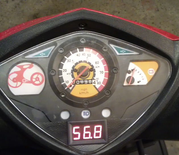

Hi,
wie hast Du das Instrument abgesichert? Welche Sicherung sollte es sein? So eins will ich auch einbauen. Hast Du dafür auch einen ein/aus-Schalter, damit während der Fahrt nichts blendet und die Akkus nicht unnötig entladen werden? Wie groß müsste der sein, 3A-Kippschalter reicht? Ist so einer hier wasserfest?
