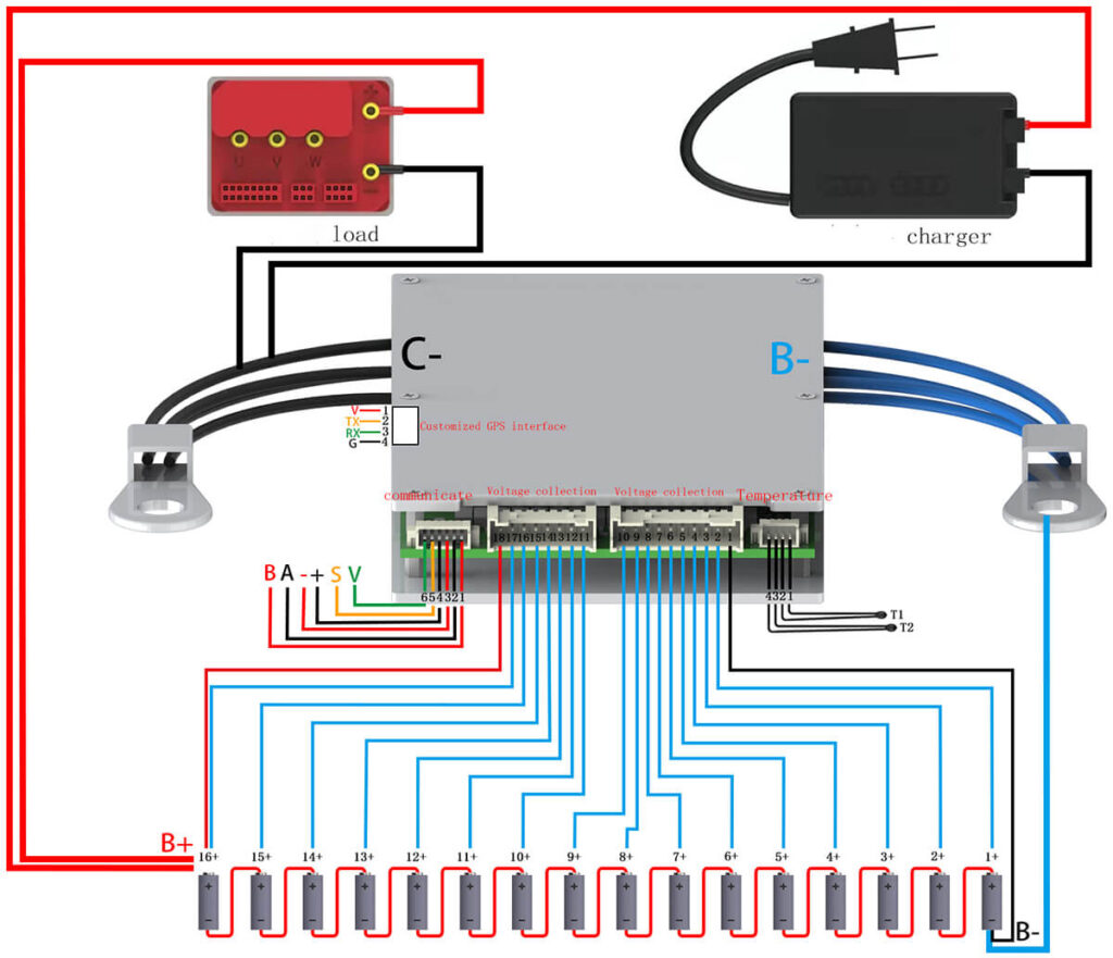

gibts irgendwo einen bauplan?
ich denke auch daran mein balkonsolar einen kleinen speicher zu bauen, gibts da irgenwo nen plan? (ich denke da an 2-3 KW speicher.

Schaltplan 16s-Akku mit common port BMS:
