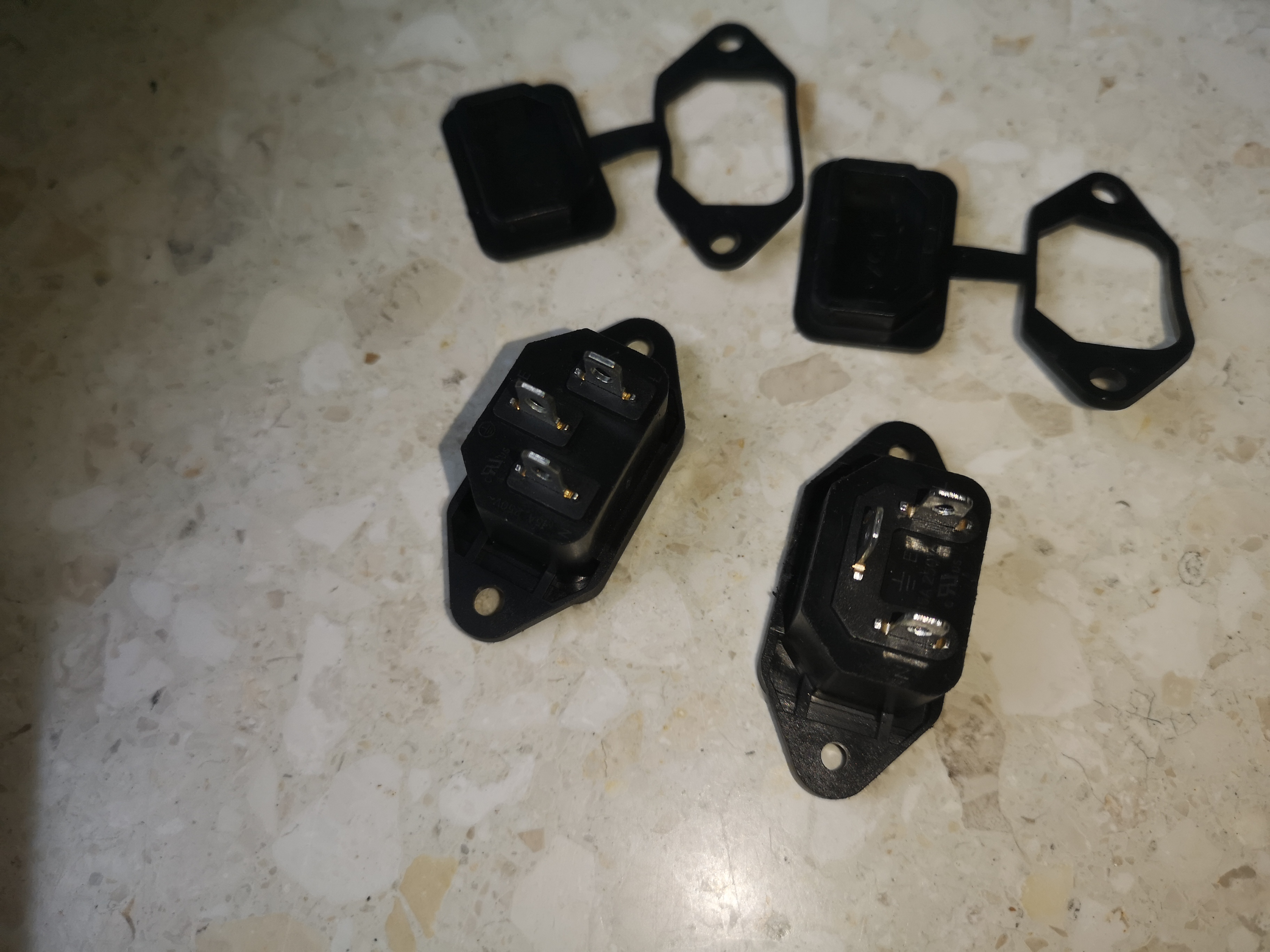

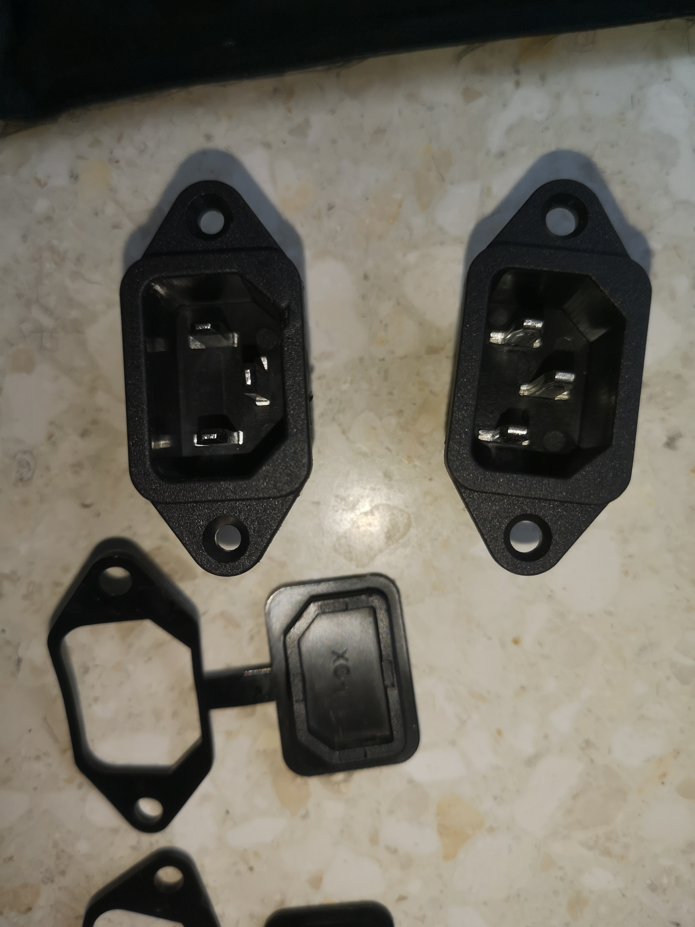

Selbst die 10mm² dürften da nicht passen. Hast Du da etwas Litzen gekürzt?
Das weiß ich leider nicht mehr. Vielleicht habe ich 6mm2 genommen, das reicht für das kurze Stück sicher auch.
So sehen meine Buchsen aus:

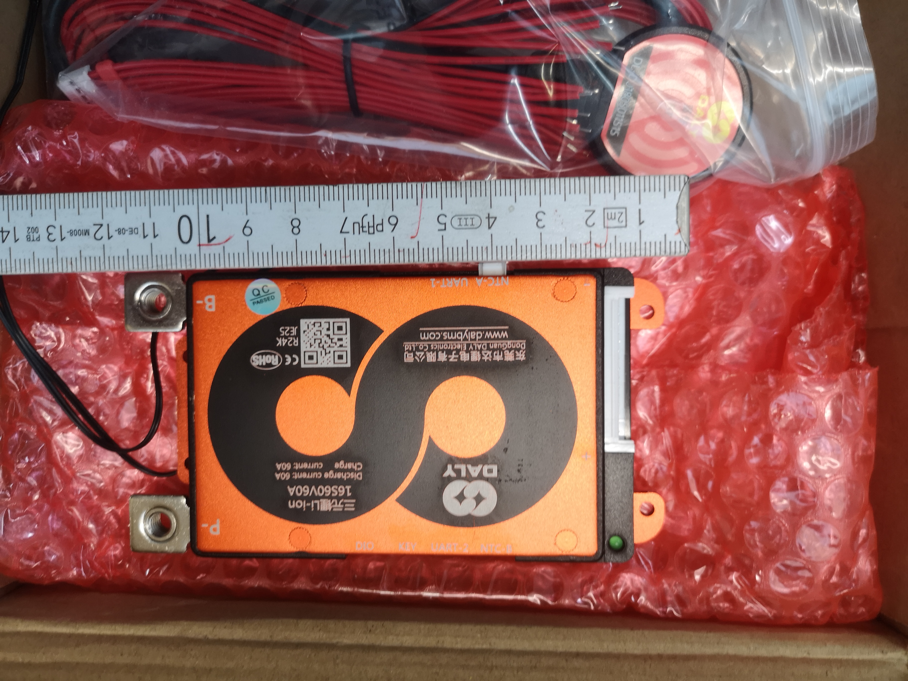

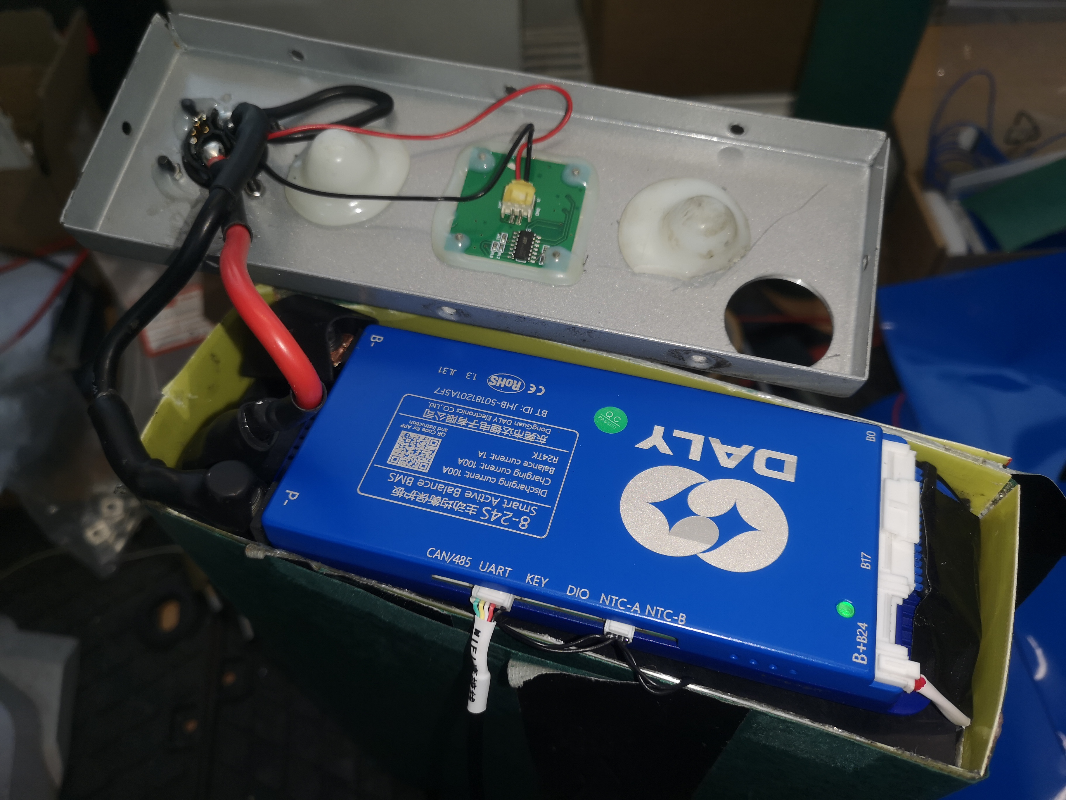

Das BMS-Problem kann man lösen, indem man ein anderes einbaut. Die Daly-BMS sind common port. Dann spart man sich die zweite Buchse oder den Adapter oder schaltet die zweite Buchse parallel.
Hier das neueste Daly mit aktivem Balancing:
Aber ein einfaches mit Bluetooth geht auch:
Die in fertigen Akkus eingebauten sind deutlich billiger. Wenn Fertigakku mit BMS, dann mit Bluetooth, weil man die Kontrolle hat.

@Schnabelwesen
OK, habe jetzt noch einen Kaltgerätestecker bei mir gefunden und eingebaut.
Als Kabel hatte ich mal ein 10 mm² nehmen wollen. No Chance, den würde ich am Chogori nicht
vernünftig/halbwegs sicher befestigen können. Bin dann tatsächlich auf 6 mm² runter gegangen.
Wenn ich das mit dem ab Werk verbauten Kabel vergleiche, ist das nicht dünner. Denke mal die
haben beim Hersteller 4mm² verbaut. So auch der Eindruck nach der ersten Fahrt. die Kabel am
Adapter sind nicht so warm geworden wie die der Batterie.
Beim BMS bin ich dann raus. Null Ahnung, und nach Rückmeldung mit dem Lieferanten ist zwar ein
Tausch möglich, sollte aber nur von jemandem gemacht werden, der weiß was er tut. Das bin ich nicht.
Würde beim zweiten Akku tatsächlich auch direkt mit Chogori an der Batterie das ganze bekommen.

Hatte ich natürlich nicht erwähnt, mein Roller aus 2017 hat ein 60V System und wird mit 3000 Watt angegeben. Da ich 140kg wiege fahre ich quasi ständig zu Zweit und es geht hier ordentlich auf und ab. Daher macht ein 17S Akku schon Sinn.
Der 60V/20A Akku von raque hat nur ein 20A BMS, ich sollte mich wohl lieber nach einem Akku mit einem 50A BMS umsehen oder sehe ich das falsch?
Ansonsten bleibt mir nur Biotuning (40kg abnehmen) :D
Thorsten
Schnabelwesen
Beiträge: 2220
Roller: E-Kuma Sun S / Trinity Neptun
PLZ: 2411
Wohnort: Kiel
Re: Econelo DTR größere Akku Kapazität 35 Ah
Beitrag von Schnabelwesen »
towo hat geschrieben:
Di 16. Sep 2025, 17:50
Meiner Erinnerung nach hat @raqu den 40 Ah (=Kapazität in Ampérestunden) mit 50A BMS. 20A macht keinen Sinn.
Wenn der Motor mit 3.000 Watt angegeben ist, kommt er bei der mittleren Spannung eines 17s-Akkus von 62,9V auf fast 50A (Leistung W : Spannung V = Stromstärke A).
Am besten ein BMS mit Bluetooth. Dann kannst du die App mal während des Beschleunigungsvorgangs mitlaufen lassen (wenn die Straße ganz frei ist:).
So lässt sich abschätzen, ob das BMS an seine Grenze kommt.
@Pulpataro verhandelt grade mit einem chinesischen Anbieter, welches BMS in seinen Zweitakku kommen soll. Dabei ist die BT-Funktion mit herausgesprungen.
Schöne Grüße, Bertolt
