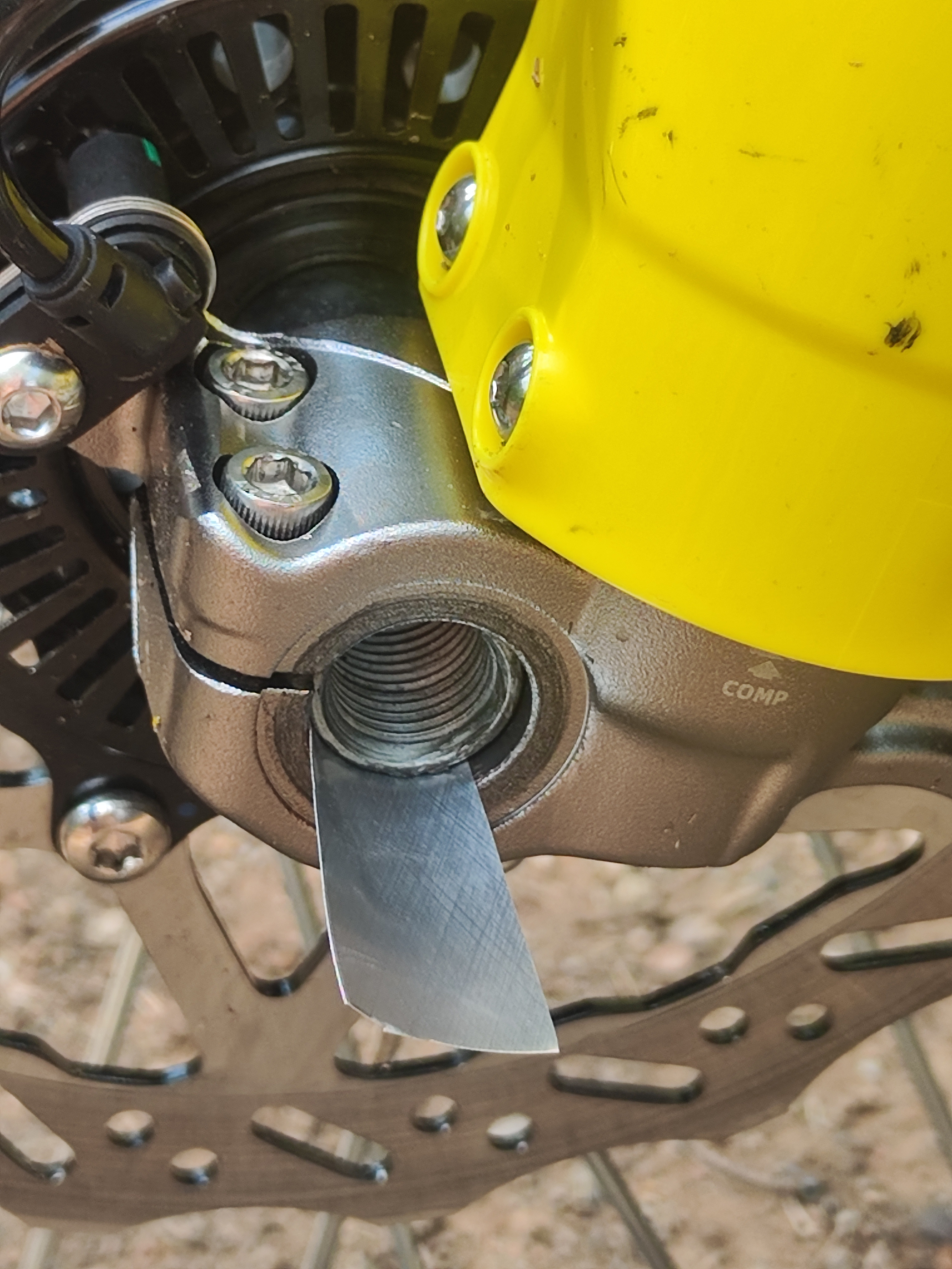

Vorderachse Achsklemmung lose
Bei meiner neuen Ultra Bee HP sind die Löcher für die Vorderachse in den Gabelfäusten etwas zu groß gebohrt.
Wenn die seitliche 8mm Inbus-Schraube in der Achse gelöst oder fest gezogen wird dreht sich die Achse mit. Das Anziehen der 4 Schrauben in den Gabelfäusten mit den vorgeschriebenen 15 Nm (Montageanleitung 12 Nm) reicht nicht.
Der Händler hat empfohlen die Achsklemmung fester anzuziehen. Dabei werden die Gabelfäuste aber deutlich zusammengezogen und ich habe die Befürchtung das diese reißen können.
Habt ihr das Problem auch?
Habe jetzt jeweils ein dünnes Blech (aus Getränkedose) in die Achsklemmung geschoben damit es hält:

Achsklemmung
Das mit dem Blech oder auch Fühlerlehre sollte doch keine Dauerlösung an einem sicherheitsrelevantem Teil sein.
Deshalb würde mich interessieren ob das Problem schon aufgetreten ist und ob die Händler dafür eine Lösung haben.
(Mit unzulässig hohem Drehmoment die Gabelfaust zusammenziehen halte ich für problematisch)

Re: Ultra Bee 2025
Würde ich auf gar keinen Fall machen und ist denke ich eindeutig ein Garantiefall! Würde ich mir nix erzählen lassen...^^
