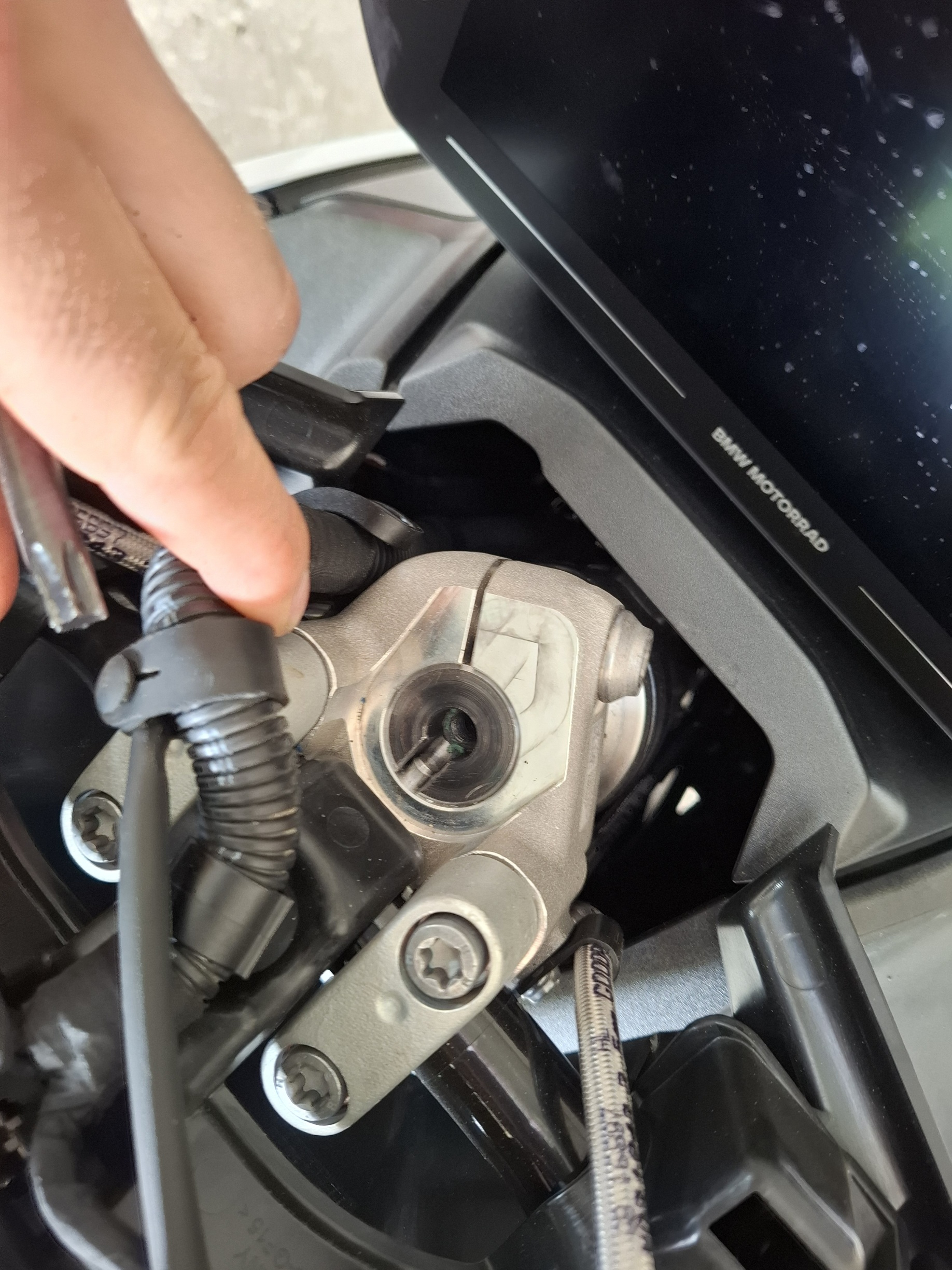

Kadett 1 hat geschrieben:
Fr 25. Jul 2025, 23:10
Uiii das ist bei mir aber nicht so arg. :shock:
Schön ist's nicht. Wie gesagt nur nachgestellt, aber denk das Foto trifft es schon einigermaßen bei mir.
Eventuell mach ich selbst mal die Verkleidung ab und versuch das nachzustellen. Scheint zwar nur in Stufen zu gehen, aber vielleicht passts ja eine Stufe nach links etwas besser ;)

Ich glaube da ist auch ein Stift drin, bin aber nicht ganz sicher.

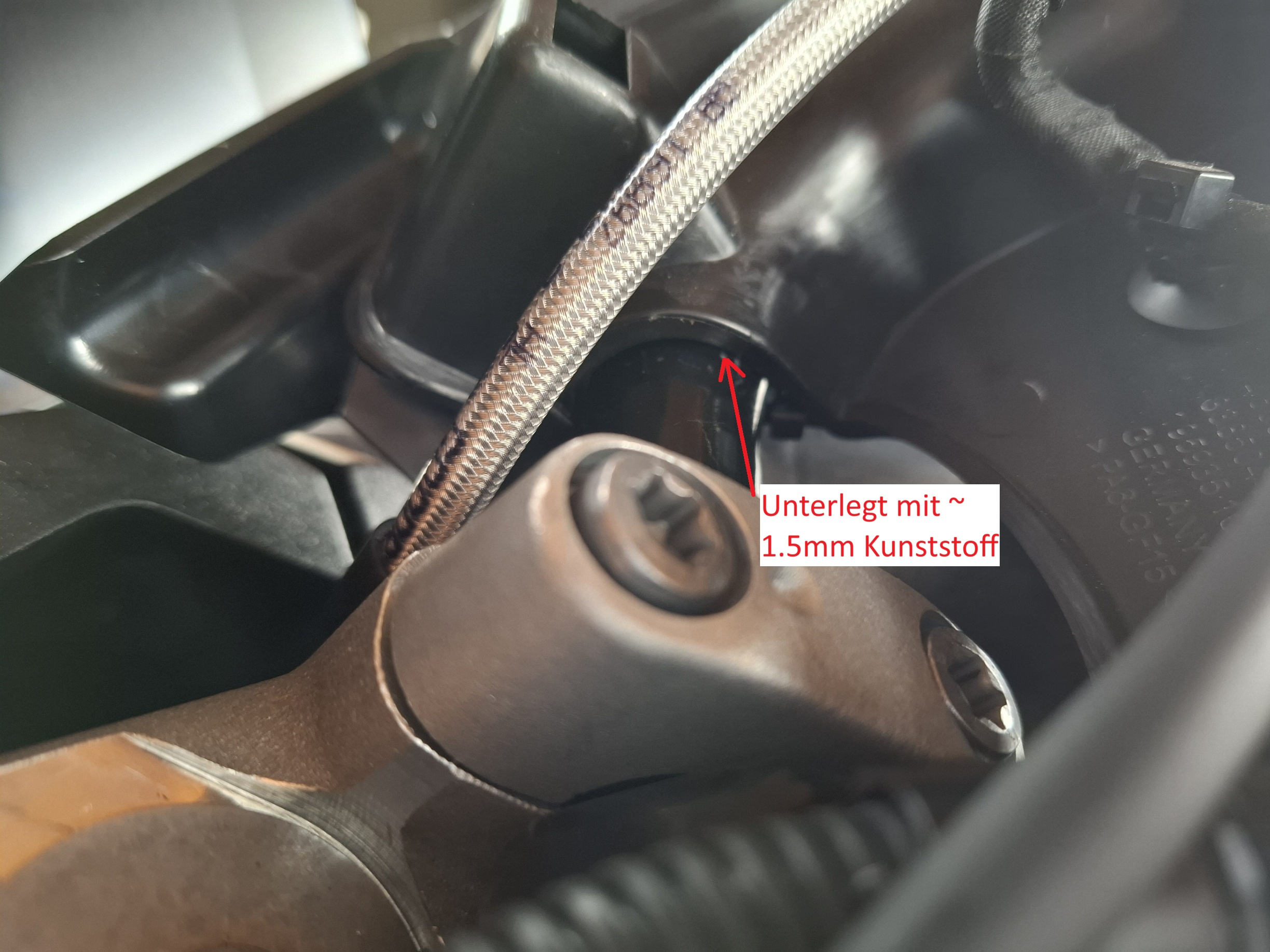

Ich habs nun auch gerade hinbekommen.
Wie im anderen Post schon gezeigt, gibts zwar einen Stift, der die Lenkerposition festlegt, aber der hat etwas Spiel, welches bei meinem Gerät anscheinend vom Hersteller/Händler noch nicht komplett ausgenutzt wurde. Das hat etwa den halben Versatz ausgeglichen, aber wenn man es weiß sieht man es halt immer noch :)
Also hab ich jetzt noch die Verkleidung rechts ca 1.5mm angehoben. Damit liegt der Lenker nun zumindest optisch exakt in der Spur :)

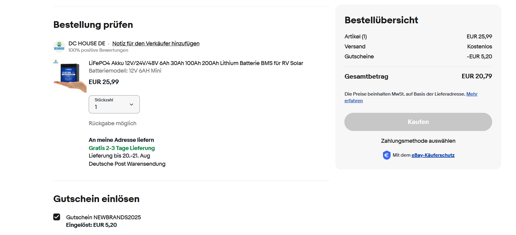

https://www.ebay.de/itm/335354609903?var=544720043549
Billiger wirds glaub ich nicht mehr.

Beitrag von CE04 »
cool, hab mir auch soeben eine bestellt - danke für den TIPP :!:
bin gespannt womit ich die laden kann denn Ladegerät habe ich erst mal keines dazu bestellt.
also muss ich vorhandene Ladetechnik testen.

Einfach stumpf 14 Volt drauf geben z.b mit einem Labornetzteil. Ich habe meine bisher überhaupt nicht nachgeladen. Das funktioniert wirklich übers Fahrzeug, eventuell zu gut. :lol:
Ich würde nur eine Eingangskontrolle machen d.h messen was drauf ist und dann einbauen. 13,xx sollen das schon sein.
Das ganze hat selbst ein BMS d.h es regelt elektronisch die Ladung und abschaltung.
