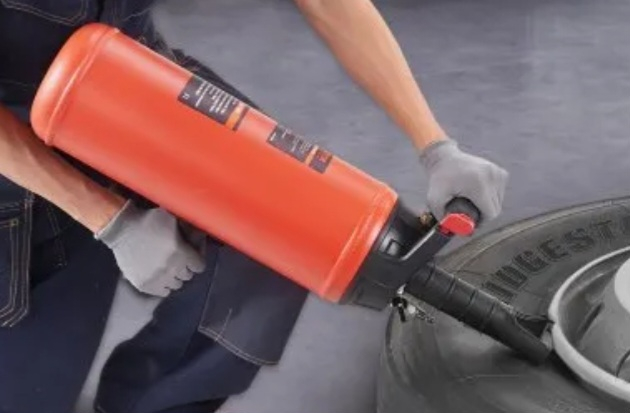

Mein Reifenmonteur ist schier am verzweifeln.
Der neue 2 Komponentenmischungs-Hinterreifen will auch mit Gewalt und Ratschenspanngurten nicht auf die Felge.
Habe deshalb heute einen "Reifen-Schussaparat" geordert. So schnell geb ich doch nicht auf.
Bin gespannt was man mit der Druckluftkanone noch so alles tolles anstellen kann

Wow, pauschal würde ich gleich mal probieren einen Liter Wasser einzufüllen und daraus einen "mega superduper Soaker" zu machen? Oder eine XXL-Kartoffelkanone? Deine Kids werden begeistert sein...

Da hab ich dann doch etwas bedenken dabei, meinen zwei pubertierenden Jungs so ein Teil in die Hand zu drücken.
Das kann nur schief gehen.
