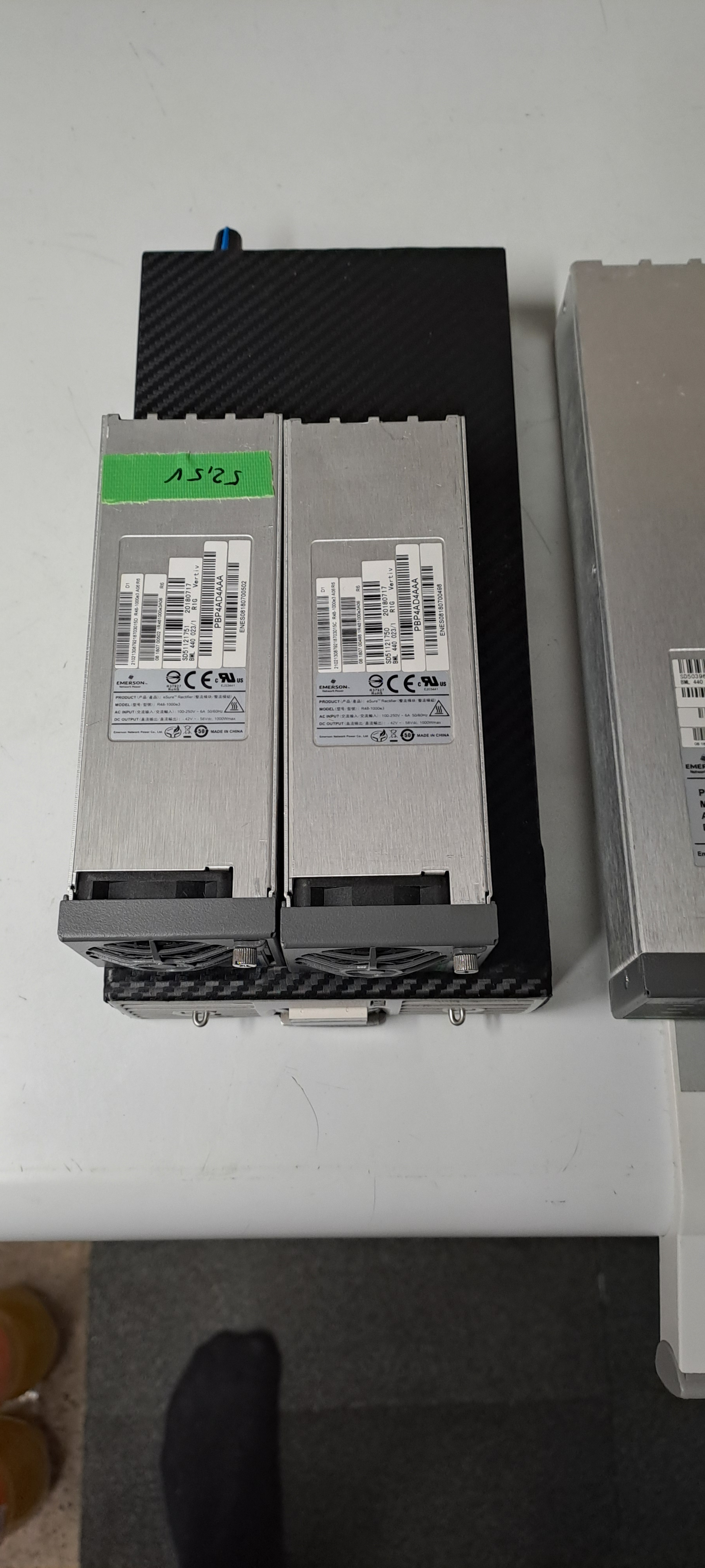

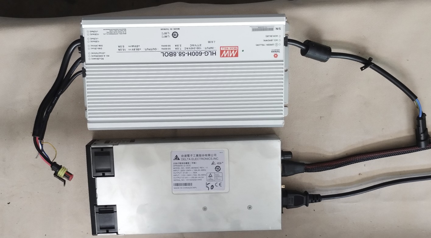

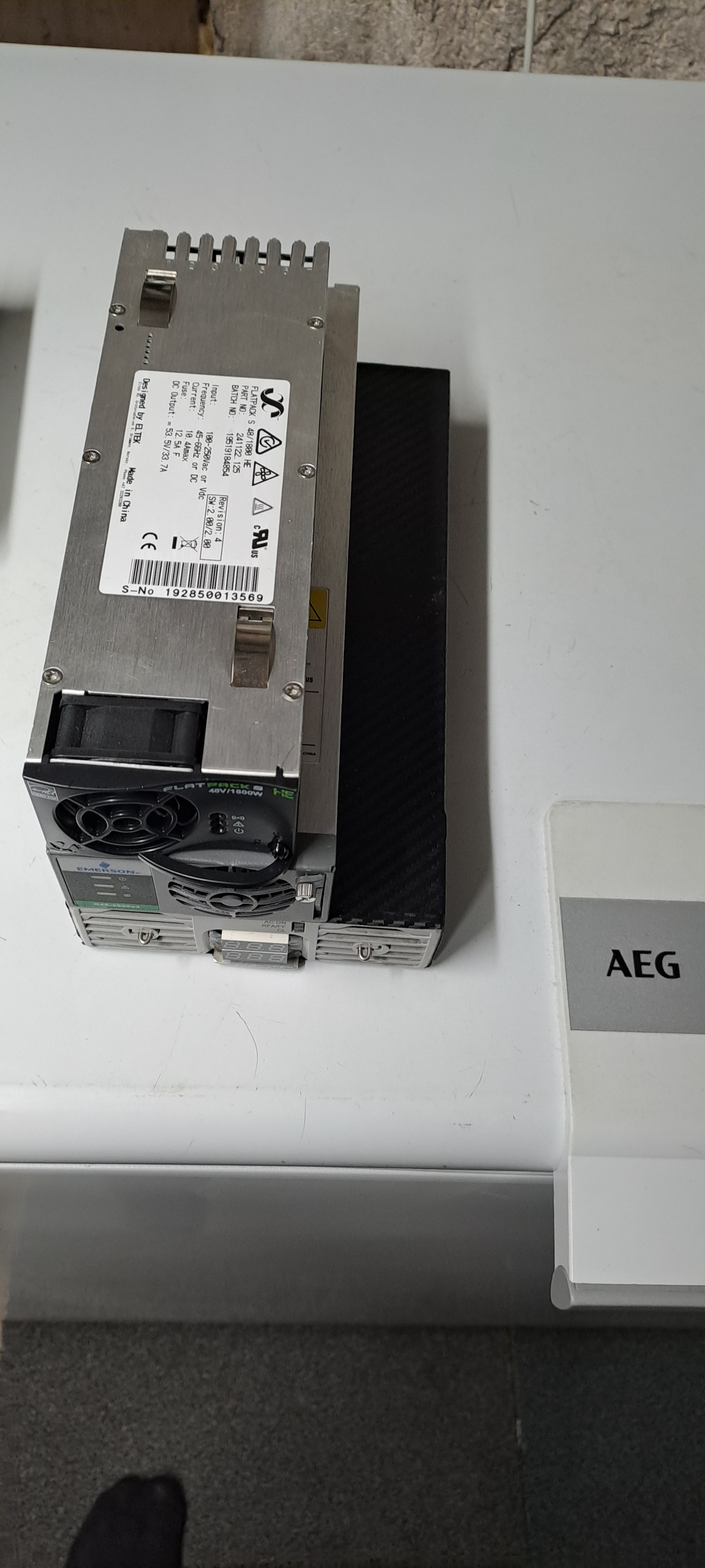

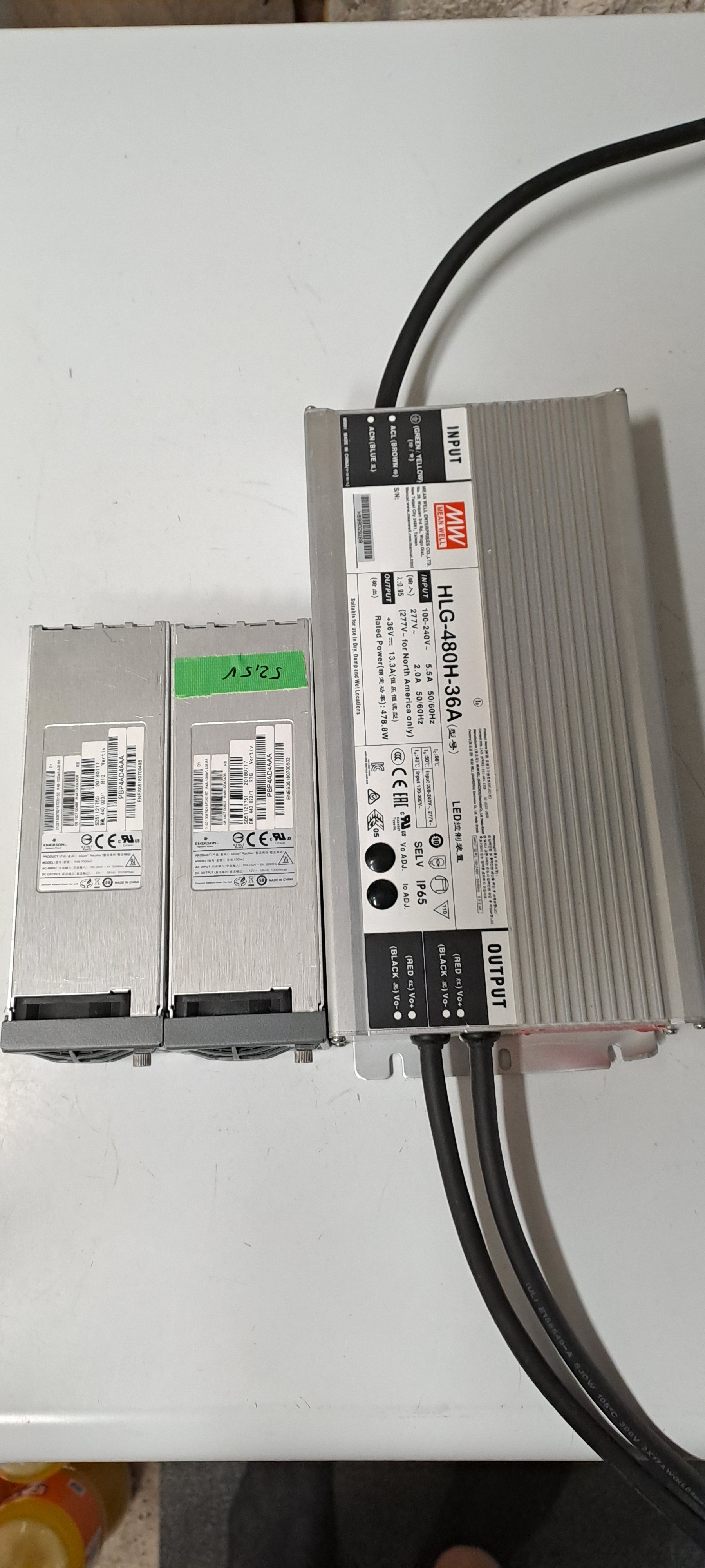

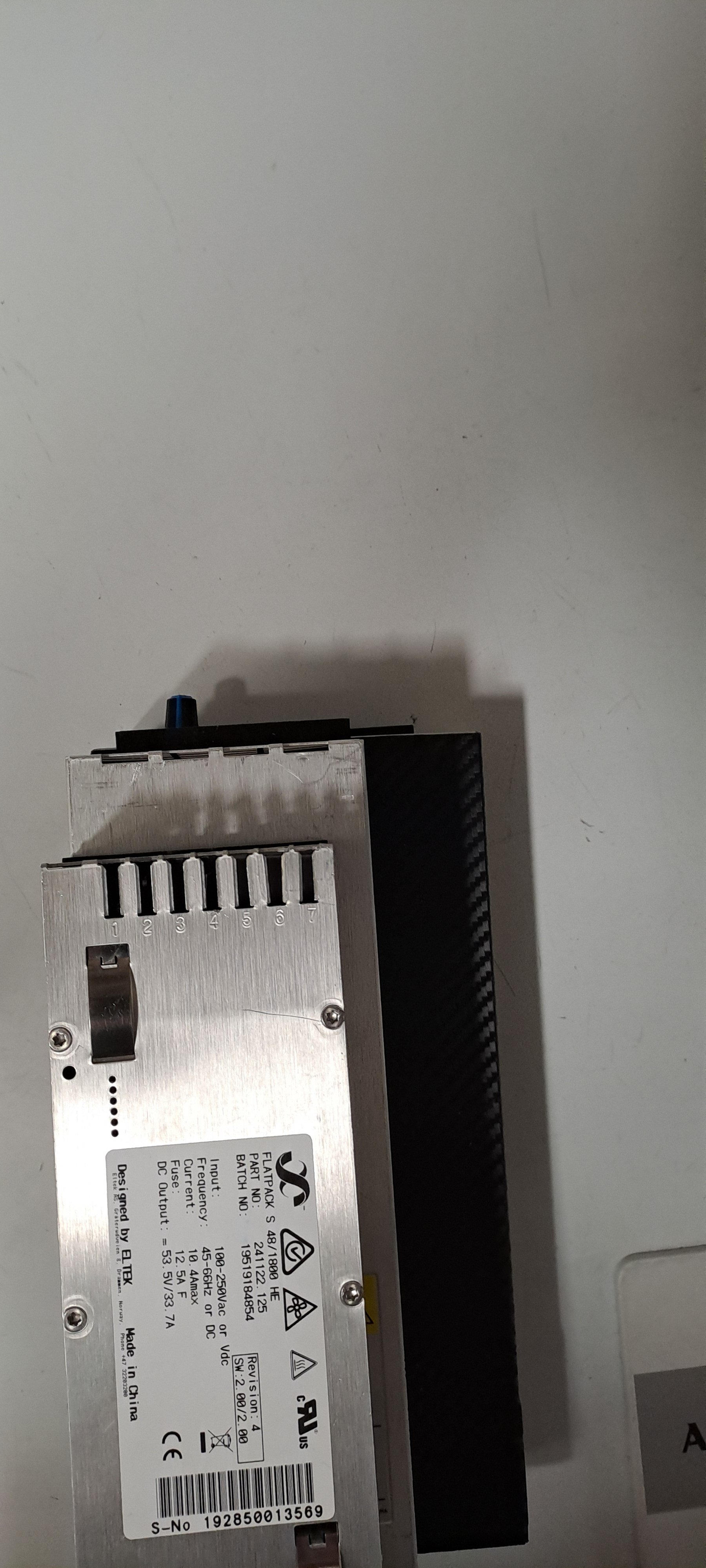

Wenn du Platzprobleme hast schau dir, nachdem du an deinem Akku mit 40-50A getestet hast, mal die Eltek Flatpack S 41x72x217mm oder die Vertiv R48-2000E3 41x82x252mm an, die sind deutlich kompakter.
Oder ganz kompakt wären zwei R48-1000E3 mit 41x52x152mm
Drunter liegt "dein" einstellbares Delta.
Der Vergleich zu einem HLG480, ein 600er habe ich gerade nicht zur Hand

Dominik : das sieht gut aus .. danke für die TIPS .. kann ich sicher noch gebrauchen.
mit etwas Glück bekomme ich das Delta rein .. aber gut zu wissen, dass es gute Alternativen gibt!
Hatte mir da mal einen Holzrahmen gebastelt in der Größe und unter die Sitzbank gepackt .. Da gehen dann noch der Helm von Mir und meiner Frau rein. Und mehr will ich ja nicht .. bevorzuge aber die Position wie Serie mit dem Kaltgerätestecker auch dort.

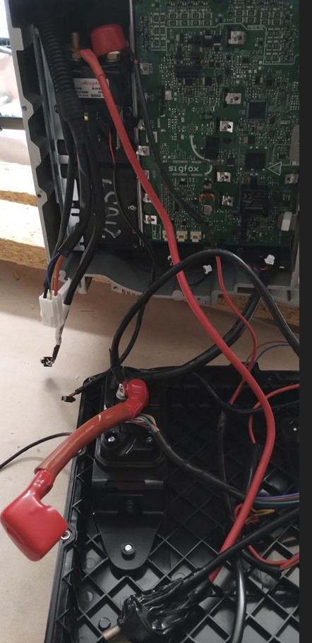

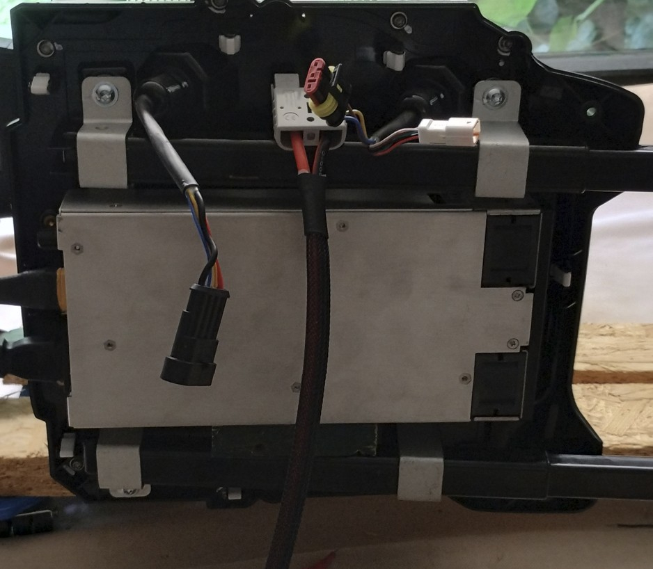

Was würde eigentlich passieren wenn ich das Original BMS physisch an Ort und Stelle lasse und das neue China Lade BMS auf die auf dem Foto zu erkennenden 15 Schraubpunkte setze. Die einzigen Kabel die da noch dranhängen (unten im Bild) sollten ja eher Masse (B-) sein oder ?
Werde heute mal den Leuchtring am neuen Akku wechseln -- war ja etwas verschrammt. und dann das Ladegerät am alten abbauen .
Idee : unter die Abdeckung vom original Lader kommen dann die beiden HV Kabel (Durchbrüche zum Batterieraum gibt es ja schon in Serie) zum Anschluss des neuen Laders oder auch zur sonstigen Stromabnahme .. wird wohl auch ein XT90 Stecker analog dem Ladegerät.
Super Danke !!

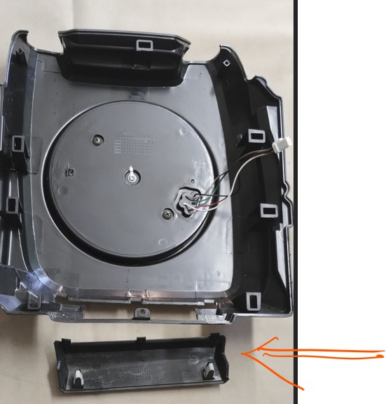

Re: Seat Mo 125 Batterie verpolt mit Wechselrichter
einen Abschlussdeckel gibt es ja schon ..

Wahrscheinlich passiert gar nichts.bandit6401 hat geschrieben: ↑Do 24. Jul 2025, 10:21Was würde eigentlich passieren wenn ich das Original BMS physisch an Ort und Stelle lasse und das neue China Lade BMS auf die auf dem Foto zu erkennenden 15 Schraubpunkte setze.
Was zieht der Mo den an Spitzenstrom?
Die 200A JK-BMS machen bis zu 5 Minuten 350A, so zumindest die Einstellmöglichkeit in der Software. Ich fahre jetzt seit 5000tkm mit dieser Einstellung und ziehe bei jeder Beschleunigung 400A, bislang hält es.
Ich hab vorher 3x30Sekunfen 400A mit einer elektronischen Last getestet. Hat problemlos funktioniert auch 3x20Sekunden mit 450A waren noch ok, nur 500A über 13Sekunden war dem BMS dann doch zu viel.

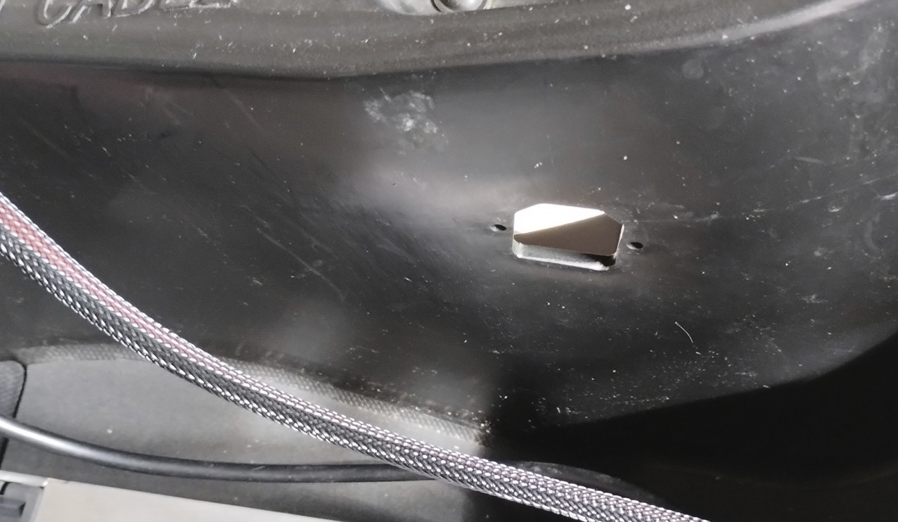

Habe jetzt mal bisschen nach Bauraum geschaut und den neuen Leuchtring angebaut -- und mal überlegt, den Ladeanschluss für den Originallader in den Staukasten zu legen.
Möglichkeit 1 : Alten Kaltgerätestecker aus bauen und vor den jetzt offenen Bereich die beiden HV Pole für Schnellladung zu legen. Position ist IDEAL, da ja abdeckbar über den Seriengummi . Pole gehen dann vor den Schütz .. das spart dann die Brückung Pin 2+9 .. über Relais gesteuert mit Sicherung .
Wenn ich dich richtig verstanden habe, kann ich zu Versuchszwecken das China BMS auch anbauen ohne das alte BMS auszubauen ?!

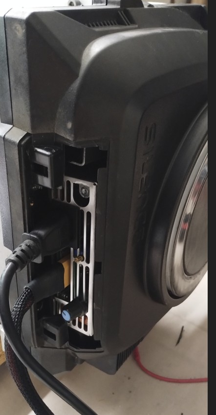

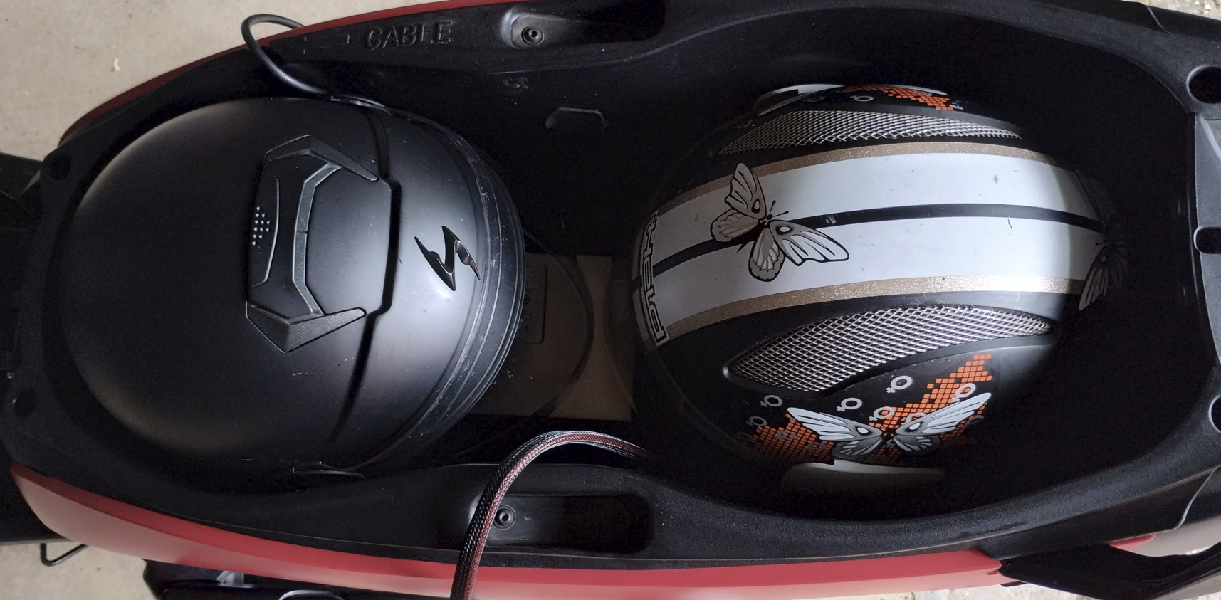

Paar Bilder dazu
Unter den beiden Helmen liegt das neue Ladegerät

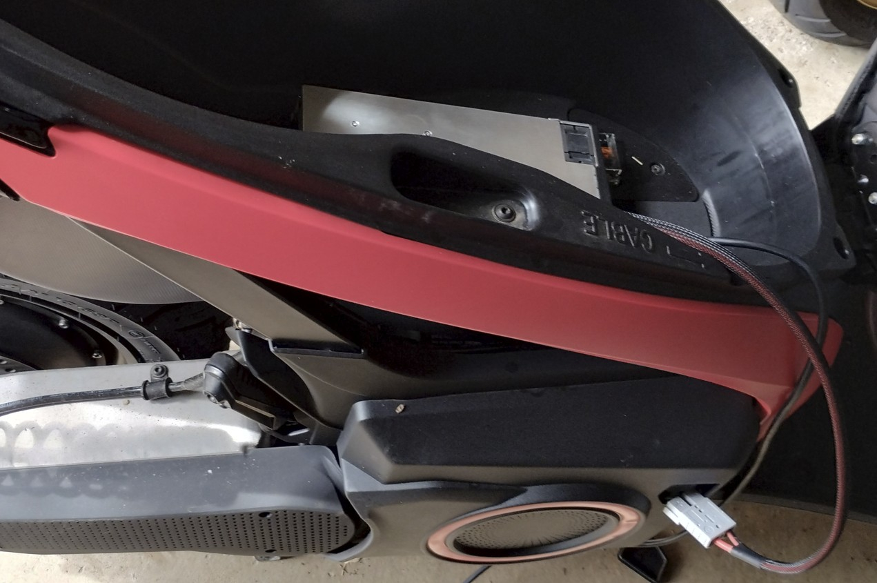

Das Ladegerät passt aber auch in den Raum vom Serienlader -- da gibt es noch die Dichtheit zu entwickeln.

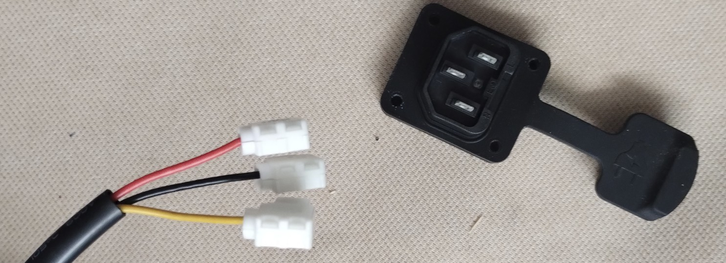

Man kann auch nur das Kabel zum ausgebauten Stecker verlängern und den Stecker dann im Staukasten einbauen ... den Platz gibt es ja schon .
